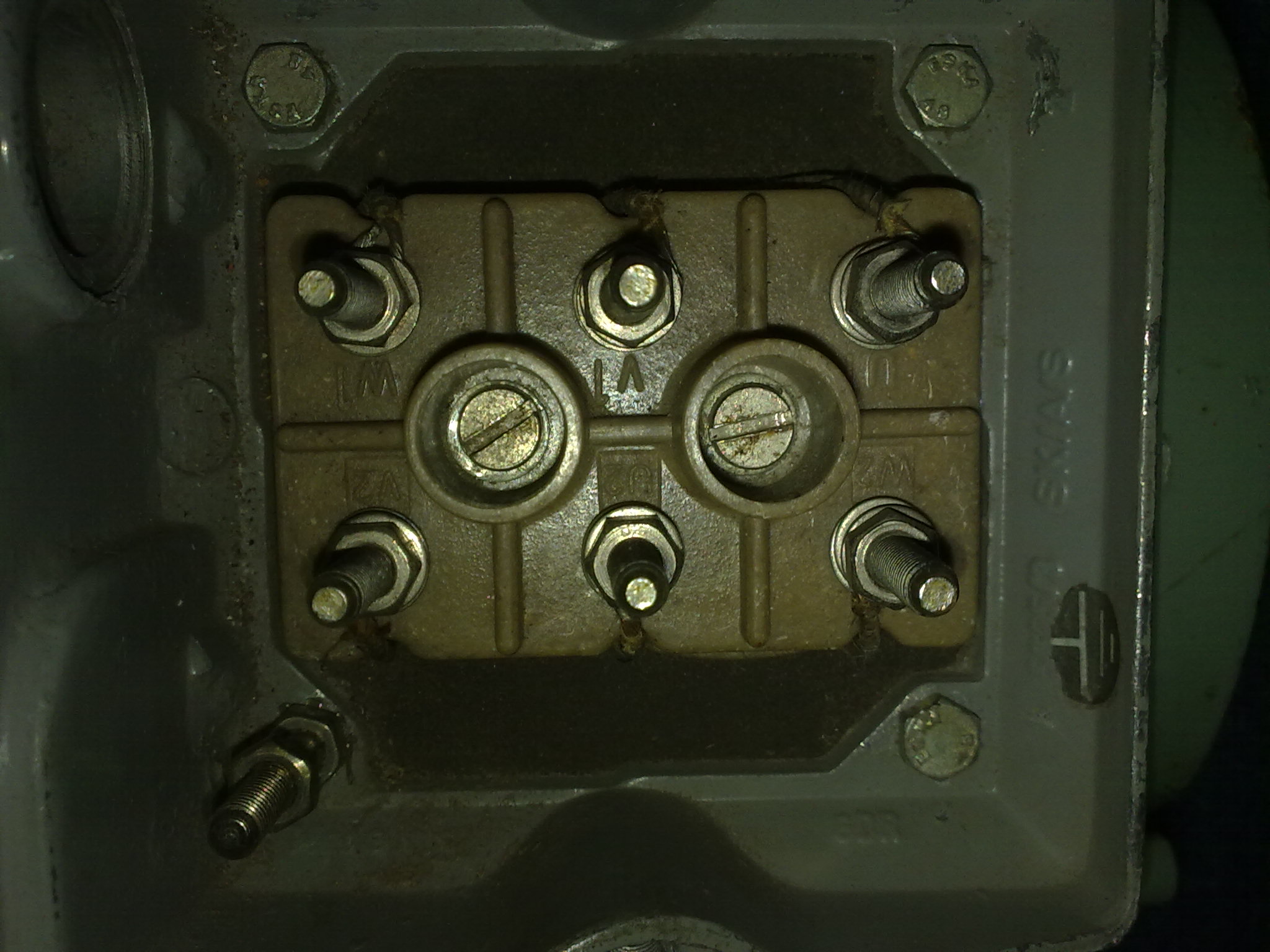

hallo, ich habe diesen Motor hier bekommen und möchte jetzt Testen ob er noch funktioniert kann ich das auch ohne Drehstrom machen ??
#1790369
Nuja vorher mal Messgerät nehmen und überprüfen ob irgendwo ein Wicklungsschluss vorhanden ist... Das ist zumindest schonma ein Anfang
#1790376
Und nicht zu vergessen das ganze mal auf Körperschlüsse überprüfen... wäre bei einem Motor sonst eine sehr ungünstige Betriebsvariante
#1790383
Von U1 zu U2 (Dementsprechend auch die anderen) muss du einen Widerstand haben (der ist in einer DC- Messung zimlich klein, der Induktive Widerstand fehlt dir dabei. Also nicht erstaunt sein über den kleinen Wert, falls du dir schon gedanken über den Strom machst). Dannach jeden Anschluss auf das Gehäuse Messen. Alles was nicht unendlich ist, ist nicht gut.
Wicklungsschluss und Gehäuseschluss ist mittels Ohmmeter ja noch feststellbar.Bei einem Windungsschluss ist das leider nicht so einfach. @ Jakob S. (anulu) Mach bitte mal ein Bild vom Typenschild.
MichiR schrieb: > Nuja vorher mal Messgerät nehmen und überprüfen ob irgendwo ein > Wicklungsschluss vorhanden ist... wie erkennt man einen Wicklungsschluss ?? soll ich den Widerstand messen

ich habe jetzt mal den Widerstand gemessen der war so um die 20 Ohm
#1790466
Der Motor ist für 220/380 Volt. Das bedeutet: Da Du heute 400V zwischen 2 Phasen hast, mußt Du den Kollegen in Stern betreiben. Dazu muß je eine Brücke zwischen V2,U2 und U2,W2 gelegt werden. Die Phasen werden dann an U1,V1,W1 angeschlossen und der Schutzleiter an den Gewinde-bolzen, der mit dem Gehäuse verbunden ist. MfG Paul
#1790473
P.S. Die Widerstände der Wicklungen müssen untereinander gleich sein. Die Wicklungen dürfen untereinander keine Verbindung haben. Die Wicklungen dürfen keine verbindung zum Gehäuse haben. MfG Paul
ich will den Motor aber mit 230 und nicht mit 400 volt betreiben
#1790527
>ich will den Motor aber mit 230 und nicht mit 400 volt betreiben Da ich annehmen muß, daß Du kein Drehstromnetz mit 230 Volt zwischen den Phasen hast, wirst Du ihn mit der sogenannten Steinmetzschaltung betreiben müssen. Guck dazu mal hierhin: http://forum.electronicwerkstatt.de/phpBB/viewtopic.php?topic=1880&forum=29 Dann brauche ich nicht alles noch einmal zu schreiben. Denke aber daran, daß Du nicht mehr die Leistung an der Welle erreichst, die auf dem Typenschild steht. MfG Paul
das weiß ich in der grafik sind die Klemmen aber nicht beschriftet gibt es eine methode mit der ich den Motor elektrisch bremsen kann ??
#1790545
>das weiß ich dann frag nicht! >in der grafik sind die Klemmen aber nicht beschriftet Wenn Du die Grafik nicht in Übereinstimmung zu Deinem Foto vom Klemmenkasten bringen kannst, laß besser die Pfoten von dem Motor. :-( Ich bin raus Paul

Elektrisch bremsen geht nur über umrichter oder über eine entsprechende beschaltung mit gleichspannung (simpelste bremsmethode des umrichters). Kann man mit ner Schützschaltung machen. Auf den maximalen strom muss geachtet werden und entsprechend die spannung bemessen werden. Nachteil der simpelmethode: Im stillstand verbrennt dabei die wicklung und nur in gewissend drehzahlbereichen wirksam.
wenn ich den motor so verkabele bin ich auf der sicheren seite oder http://forum.electronicwerkstatt.de/phpBB/viewtopic.php?topic=1880&forum=29
Normalerweise schon.Das kommt auf die Last an.Bei Schweranlauf (z.B, Betonmischer mit voller Mischertrommel) wird der abschaltbare Zusatzkondensator nötig sein.Was möchtest Du mit dem Motor antreiben?

Für diesen Motor brauchst Du ca. 40µF, die passen nicht mit in den Kasten. Es gibt aber Schellen zur Befestigung des Kondensators an der Seite.

Ja aber das war warscheinlich ein Wechselstrommotor und kein drehstrommotor in steinmetzschaltung. Der Drehstrommotor braucht deutlich mehr, ist ja auch nicht für die betreibsart gebaut. Die gleichen Kondensatoren haben wir auch am lager, diese sind schutzisoliert und können einfach mit passenden schellen am Klemmkasten montiert werden. Aber selbst die wechselstrommotore von VEM haben den Kondensator extern. Man könnte natürlich auch einfach nen beliebiges robustes Kunststoffgehäuse nehmen und das da oben draufschrauben, da passt dann alles rein... Gruß Torsten

>ich habe diesen Motor hier bekommen und möchte jetzt Testen ob er noch >funktioniert kann ich das auch ohne Drehstrom machen ?? Dafür brauchst du keinen Kondensator, einfach nachmessen.
aber jetzt habe ich mich entschieden diesen anzuschließen denn gemessen habe ich schon es gibt keine Windungs oder Gehäuse schlüsse ich will den Motor jetzt lackieren und muss dazu aber den keil der an der Welle ist abmachen wie bekommt man den weg
