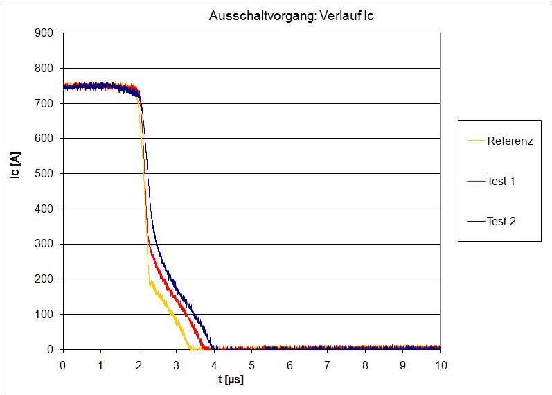

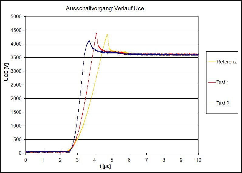

kann mir jemand erklären wieso die Kurven so verlaufen wie sie es tun?
Die 3 Kurven wurden alle bei gleicher Sperrspannung und Kollektorstrom
aufgenommen.
Das einzige was unterschiedlich ist, ist die Art der Ansteuerung.
Referenz: Optimale Ansteuerung, kurze Gate-Zuleitung
Test 1: Interessiert nicht
Test 2: Modifizierte Ansteuerung mit langer Gate-Zuleitung.
Ein- und Ausschaltwiderstand sind bei allen Messungen gleich.
Wie kann es jetzt sein, dass beim Ausschaltvorgang die Spannungen UGE
und UCE bei Test 2 schneller sinken als bei der Referenz?
Es müsste doch der Schaltvorgang verlangsamt sein oder irre ich?
Hingegen verläuft IC so wie erwartet, nämlich nicht so steil.

Hier die Daten vom Treiber:
Intelligent single-channel IGBT driver
On-board power supply: 5W
Gate drive: 0V/+15V or +15V/-15V
Gate current: ± 15A
External fiber-optic link for input drive signal
Short-circuit detection and shut down
External fiber-optic link for failure feedback
Input/Output control interface: fiber-optic links
IGD515EN: Operating temperature 0... + 70°C
IGD515EI: Operating temperature -40... + 85°C
Beim Modul handelt es sich um ein FZ750R65KE3 mit einer Sperrspannung
von 6,5kV und einem Nennstrom von 750A.
Optimale Ansteuerung:
Treiber -> Widerstand -> Modul
Die Gate-Widerstände (je ein Widerstand für RGon und RGoff) sind auf dem
Treiber integriert und die Kabellänge vom Treiber zum Modul beträgt
~5cm.
Modifizierte Ansteuerung:
Treiber-> Platine mit Widerständen -> Modul
Die Gate-Widerstände(RGon und RGoff bestehen jeweils aus einer
Reihenschaltung aus Widerständen) befinden sich auf einer Platine die
zwischen Treiber und Modul angeschlossen ist.
Die Kabellänge von Treiber zu Platine beträgt ~5cm und die Kabellänge
von Platine zu Modul ~20cm

Ansonsten ist auffällig, dass bei deinen Versuchen mit langen Leitungen
das Miller-Plateau wesentlich kleiner ausfällt. Keine Ahnung ob das was
mit den höheren Induktivitäten zu tun hat...

Kann ja nur irgendwie an der Induktivität der Gate-Zuleitung liegen. Was
anderes wurde ja nicht verändert.
Ja, das Millerplateau ist kürzer. Deswegen schaltet der IGBT schneller
ab und die Spannung steigt schneller an. Die Überspannungsspitze ist
auch kleiner.
Eben weil der IGBT schneller schaltet, verlängert sich der Tailstrom, da
mehr Minoritätsladungsträger ausgeräumt werden müssen.
Bis dahin ist es ja alles logisch;)
...bleibt halt die Frage warum das Millerplateau kürzer ist und der IGBT
trotz höherer Gate-Induktivität schneller schaltet?!

Ich denke, es wäre sinnvoll mal die Kurven U_GE, U_CE und I_C von den
Referenz bzw. Test2 jeweils gemeinsam in einer Grafik zu sehen.
Außerdem würde ich mal bei beiden Messaufbauten den Spannungsfall am
Gatewiderstand, also quasi den Gatestrom aufzeichnen.
