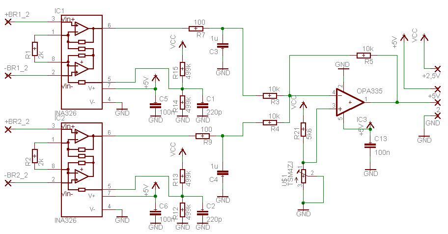

Hallo Leute,
ich habe hier eine kleine Schaltung aufgebaut die zwei DMS Signale
verstärken und addieren soll. Nun, das tut sie auch aber Probleme macht
die an Pin 5 vom INA326 angelegte Referenzspannung. Laut Applikations
Beispiel des Datenblattes kann man den Pin5 benutzen um das
Ausganssignal des INA auf die halbe Versorgungsspannung der DMS-Brücken
zu beziehen. Das will ich da ich mit den DMS-Brücken plus/minus Signal
messen kann. Die Versorgung der DMS geschieht mit 2,5V somit hab ich an
Pin5 durch den Spannungsteiler 1,25V bzw. würde ich erwarten. Nun hab
ich an Pin5 starke Abweichungen von den 1,25V die sich nicht durch die
Toleranzen der Widerstände erklären lassen. Klar, da fließt noch ein
Strom in den OP der die Spannung beeinflussen kann aber ich würde keine
Abweichung von gut 0,3V erwarten. Ich habe die Schaltung mehrfach
vorliegen und es verhält sich jedes mal anders. Mal hab ich an einem INA
1,29V und an dem anderen 1,9V oder 1,1V. Hat jemand einen Ansatz für
dieses Phänomen?
Ich komm nichtmehr weiter. Die Schaltung funktioniert zwar trotzdem aber
der Messbereich wird eben eingeschränkt und ich will einfach wissen
warum das so ist ;-)
Grüße Pete
Also die Versorgungsspannung des Spannungsteilers steht wie eine eins.
Daran gibts nix auszusetzen. Und die Schaltung hab ich ja aus den Apps
von TI (siehe Datenblatt INA326 Seite 13 Fig. 7).

Pete schrieb:
> Nun hab ich an Pin5 starke Abweichungen von den 1,25V die sich nicht
> durch die Toleranzen der Widerstände erklären lassen.
Diese Abweichungen sind normal. Du solltest an Pin 5 die gleiche
Spannung messen wie am Ausgang (Pin 6), nämlich
  249,5·(Ue+ - Ue-) + 1,25V
Nur wenn du beide Eingänge miteinander verbindest (Differenzspannung=0),
misst du sowohl an Pin 5 als auch am Ausgang 1,25V. Ist dies nicht der
Fall, hast du tatsächlich irgendwo einen Fehler.
PS: Warum hast du den Schaltplan erst als JPEG gespeichert und nachträg-
lich nach PNG konvertiert? Das sieht nicht nur unschön aus, sondern
braucht zudem mehr Speicher als ein "echtes" PNG.
Nun ja, das geht aber nicht anders. R1 muss mindestens 2k sein laut
Datenblatt und um dann auf die 249,5 zu kommen brauch ich die 499k
Widerstände. Diese hohen Werte sind aber auch auf dem Datenblatt
angegeben, scheint mir also nicht so ungewöhnlich zu sein für den INA.
