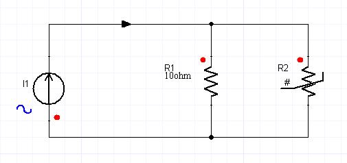

Simuliert werden soll folgendes, auf den ersten Blick sehr einfaches
Modell.
Hierbei handelt es sich um eine Stromquelle, welche einen sinusförmigen
Strom in das Netzwerk einprägt, einen normalen, linearen Widerstand R1
sowie einen nichtlinearen Widerstand R2. Die Spannung über dem
nichtlinearen Widerstand soll folgender Abhängigkeit genügen:
U = Konstante1/I + Konstante2,
was soviel heißt, wie mit abnehmendem Strom über dem Element, soll die
Spannung entsprechend der Gleichung ansteigen. Diese ungewöhnliche
Charakteristik, verursacht die Probleme.

Gast #1790803
Wenn du nur für ein bestimmtes Intervall um den AP
die Betrachtung machst, müsste es eigentlich gehen.
So wie ich das sehe, ist das System aber instabil
(ist schon recht spät, muss ich mir morgen früh nochmal
anschauen)

Persönliche Seite #1792307
Hallo Maxwell,
wo ist das Problem?
Ich schreibe der Kuerze halber Konstante1 als K1.
Und **2 heisst Quadrat (habe auf meiner Tastatur nichts besseres)
Der Strom durch R2 sei I2, der durch R1 sei I1.
I = I1 + I2
I2 = K1/(U-K2) ........aus Deiner Ausgangsgleichung fuer R2
I1 = U/R1 + K1/(U-K2)
Es ergibt sich eine DGL 2. Grades
U**2 - U*(K2-(I1*R1)) = - (R1*K1) - (I1*K2*R1)
Die ist mit mathematischen Bordmitteln zu bearbeiten. Hier habe ich
aufgehoert, aber die Determinante zeigt ob loesbar und wenn, dann lassen
sich die Loesung(en) ermitteln.
Oder hab' ich was falsch gemacht?
Gruss
Michael

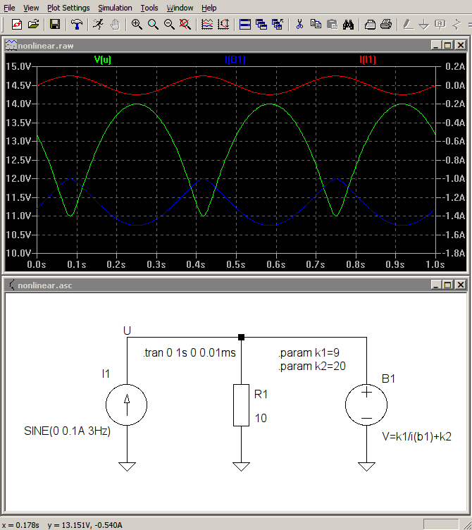

Moderator #1792614
Lothar Miller schrieb:
> Einfach mal angenommen, das Ganze wird durch einen sinusförmigen Strom
> angeregt, der auch mal 0 werden kann, dann sieht man, dass das Ganze
> eine theoretische Spielwiese ist:
> Denn was wird hier passieren, wenn I=0 wird?
Wenn der Strom I1 der Quelle 0 wird, muss dies ja nicht unbedingt auch
für den STrom durch R2 gelten. Deswegen darf I1 bei geeigneter Wahl von
k1, k2 und R1 durchaus 0 werden, ohne dass die Schaltung explodiert.
> Das Bauteil R2 neigt schon bei Lagerung ohne Strom zur
> Selbstzerstörung...  :-o
Dann lagerst du das Bauteil nicht ordnungsgemäß ;-) Wie jedes andere
empfindliche Bauteil muss auch dieses in leitfähigen Schaumstoff o.ä.
gesteckt werden. Wenn k1>0 ist, darf der Widerstand des Schaumstoffs
zwischen den beiden Anschlüssen maximal
betragen.
Und Vorsicht: Der schützende Schaumstoff darf erst entfernt werden, wenn
die Schaltung fertig aufgebaut ist, sonst knallt's ;-)
Dass die Schaltung mit geeigneten Parametern stabil laufen kann, zeigt
die Simulation im Anhang. Eine der Stabilitätsbedingungen ist
Es gibt möglicherweise noch weitere Bedingungen, die erfüllt sein
müssen, dazu muss man aber hässliche quadratische Ungleichungen lösen,
wozu ich gerade weder Lust noch Zeit habe ;-)
