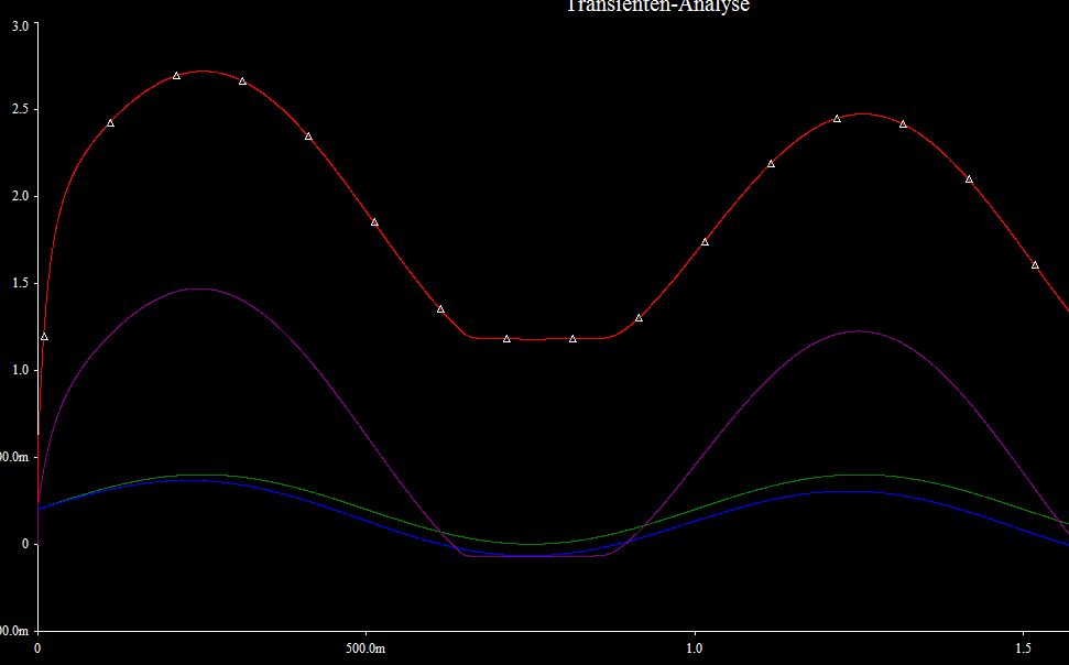

Ich hätte vielleicht erwähnen sollen, dass in der Schaltung ein
verstärktes Sensorsignal AD- gewandelt und dann über RS232 an den PC
gehen soll.

Gast #1791850
A. K. schrieb:
> Brauchen die OPs wirklich exakt 3,3V? Mit dem MAXe hast du bereits eine
> negative Spannung mit einigen mA zur Verfügung - und eine positive hast
> du sowieso. Weshalb also +/-3,3V? OPs sind i.A. nicht allzu pingelig.
Ich hab's mir so nicht ausgesucht :-). Dummerweise sinkt meine positive
AC (grün) vor Eingang in den OP1 ins negative (blau) und kommt dann nach
Verstärkung unten abgeschnitten aus dem OP heraus (lila).
Bleibt mir also nix anderes übrig, als mit neg. Spannung zu arbeiten.
