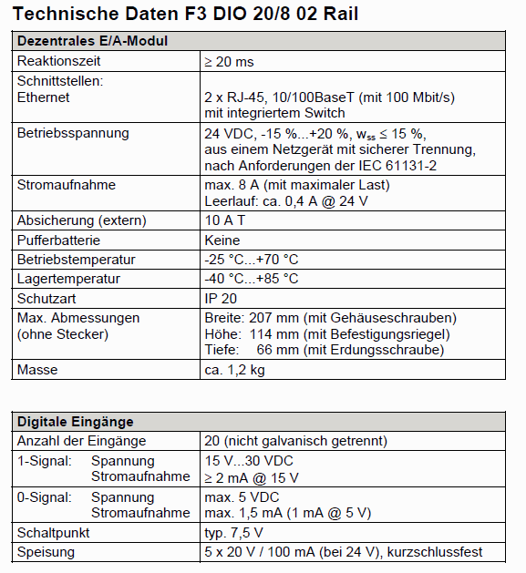

Ja ich möchte einen Eingang einer SPS von HIMA ansteuern.
Siehe Auszug aus dem Datenblatt.

von Oliver R. (rollinator)
Naja in dem angefügten Bild steht soetwas doch.
Allerdings sind die Angaben recht vage:
Digitale Eingänge:
1-Signal --> 15V - 32VDC
I >= 2mA @ 15V
ich habe aber 24V am Eingang also kann ich nicht genau sagen, wie hier
der Strom aussieht?
von Andrew T. (marsufant)
> Digitale Eingänge:
> I >= 2mA @ 15V
> der Strom aussieht?
Da die Eingänge in erster Näherung resistiv sind, ca. 4mA.

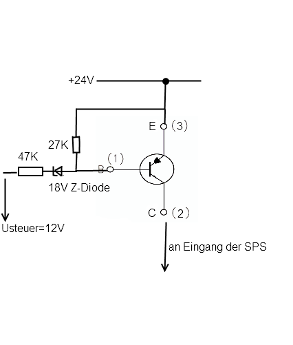

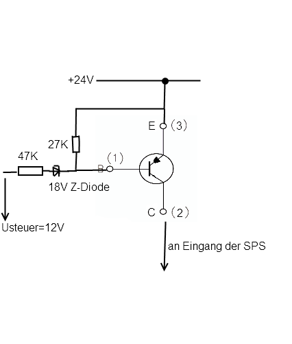

Meinst du das so wie auf dem angefügten Bild?
wie kommst du auf die Werte 27K und 47K für die Widerstände?
Fast pefekt: Nur noch die Z-Diode umpolen.
Dann sollte das im ersten Aufbau Deine Aufgabenstellung lösen.
Ok Diode ist umgepolt!
warum benötige ich diese Diode? Schließlich ist meine Steuerspannung nur
bei 12V.
Bitte erläutere mir kurz in 2..3 Sätzen, wie du die beiden Widerstände
ermittelt hast?
> bei 12V.
Du schaffst damit bildlich gesprochen eine "Steighilfe" für die
differenz zu den 24V. Schließlich soll der Transistor ja sicher sperren
wenn Du am Gatterausgang 12V hast, und wenn Du 0v hast soll er leiten.
Wenn du es umgekehrt haben willst, ersetze das Gatter durch ein anderes
der 4xxx Familie, das die Negation aufhebt. AFAIR wäre das 4011B,
müßtest Du aber nochmal prüfen.
> ermittelt hast?
In einem Satz: so das genug Strom durch die Z-Diode fließt um effekt zu
haben aber nicht soviel das es das Gatter der B-Serie am Ausgang
überlastet (max. 1mA, daher 0.5mA gewählt als Sicherheitsmarge).
So wie ich die Z-Diode gepolt habe fallen aber ca. 18V daran ab. Denn
die Diode ist in Sperrrichtung gepolt.
Bau es Dir einfach 1x auf, und schau es Dir an.

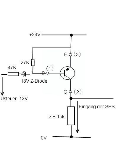

Was spricht dagegen die angefügte Grundschaltung zu verwenden?
Dann hätte ich auch keine Invertierung?
Aber nochmal zur Funktion deiner Schaltung:
also wenn ich 0V habe, fallen über der Diode die 18V ab über den beiden
Widerständen der Rest.
Ich habe somit ca. 2,18V über der Basis-Emitterstrecke ---> der
Transistor ist nun leitend also + 24V an Collector gegen Maße?
wenn ich 12V habe, fallen an der Diode 12V 18V .... oder was wie sieht
dann die Ube aus?
von Floh (Gast)
Doch hast du. Bei angelegten 5V am Eingang haste 0 Volt am Ausgang
(Uce).
