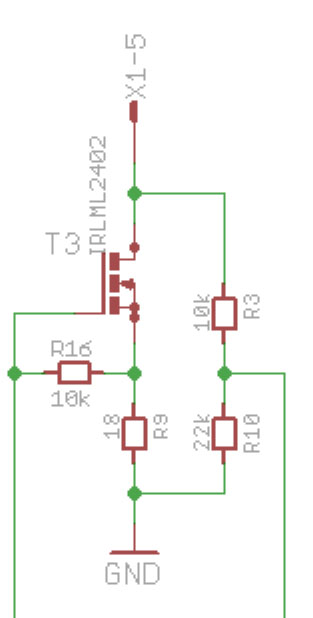

Ich möchte gerne eine µC-Schaltung die für 3V Betreibsspannung gedacht
ist mit 5V betreiben. Dabei ist auch ein Schaltungsteil mit einem
MOS-FET integriert.
Kann mir jemand einen Tip geben worauf ich achten muß wenn ich eine
MOS-FET Schaltung auf 5V umstellen möchte? Oder kann ich die Werte 1:1
übernehmen.
Da es sich bei der Originalen Schaltung um SMD-Bauteile handelt und ich
das ganze gerne auf Lochraster nachbauen möchte wollte ich anstelle des
IRLML2402 einen BS107 nehmen. Wäre das ein Vergleichstyp den man
verwenden kann?
Soweit ich mich informiert habe dient der Widerstand zwischen
Gate-Source zum Entladen der aufgebauten Spannung.
Worauf ist noch zu achten?
Habe mal den Teil der Schaltung angehängt.
> wenn ich eine MOS-FET Schaltung auf 5V umstellen möchte?
Nichts, der IRLML2402 hält 12V am Gate aus, passt also.
Die Frage ist eher, wozu die Schaltung dienen soll, und das verschweigst
du NATÜRLICH.
Die 18 Ohm können als Sourcefolger eine stromregelnde Wirkung haben,
dann ist natürlich Ugs des MOSFET ebenso wie Ug wichtig. Da aber MOSFETs
dabei mindestsns um 1:2 streuen, kann so ein Sourcefolger nicht
besonders genau sein, die Abweichung also selbst bei 5V (liefert 1.7V
mehr) mit BS107 (frisst auch 1.7V mehr) genau aufgehoben werden.
> BS107
Wir wissen nicht, wozu die Schaltung dient, man kann nicht sagen, ob
dieser 5 Generationen ältere MOSFET der dramatisch schlechtere Werte
hat, ausreicht, vielleicht gleicht er sogar die höhere
Versorgungsspannung positiv aus.

>sein sollte) kann ich nicht sagen. Ich kann jedoch sagen das ich die
>Schaltung mit einem BC547 schon aufgebaut hatte und die Schaltung aber
>nicht funktioniert hat. Vermutlich weil die Schaltzeit zu lang ist?
Nee - weil der BC647 kein Mosfet ist
Ansosnten könnten die zwei rechten R's ein Spannungsteiler zum Messen
der Mosfet-Drainspannung zu sein. Vielleicht wird damit die Spannung
geregelt.
Aber wie MaWin schon andeutete, kann man genaues sagen nicht.
Mit 5V sollte aber grundsätzlich nix wirklich kaputt gehen, solange die
Mosfet-Verlustleistungen nicht zu hoch werden.

Wobei ich vergessen habe zu erwähnen, das es zwar schon funktioniert hat
aber nicht in allen Situationen. Mit einem anderem Betriebssystem des
C64 (JiffyDOS -> das ist ein Schnellader) wurde nur Datenmüll
ausgelesen. Was auf ein Timingproblem hindeutet. Daher nahm ich an das
vielleicht die Transistoren zu langsam schalten.
> geregelt.
Ok, das reicht mir vorerst schon mal als Info. Ein Arbeitskollege meinte
man könnte als Richtwert für eine Schaltung die statt mit 3V mit 5V
betrieben wird, die Widerstände um 1/3 erhöhen.
