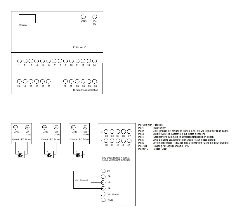

Und zwar muss ich folgendes erreichen. Ich möchte über einen
Lan-Anschluss LED´s und Stellmotoren steuern.
Es sollen zwei Gruppen von LED´s gesteuert werden.
die eine Gruppe besteht aus insg. 9 HighPower LED´s, evtl. auch RGB
die andere Gruppe besteht aus insg. 6 HighPower LED´s, evtl. auch RGB
diese sollen unabhängig voneinander gesteuert (an;aus;dimmen(und evtl.
Farbe)) werden können.
außerdem muss ich mit dem Controller drei in Reihe(oder doch Parallel?)
geschaltete Stellmotoren steuern. Alle drei Schrittmotoren sollen
gleichzeitig das selbe tun, was lediglich drehen von einem definiteren
Anfang zum vordefinierten Ende ist und das selbe natürlich auch
umgekehrt.
Verbaut werden Nema 23 Doublestack Motoren, für die ich dann noch die
richtigen Daten wie Spannung und ob bipolar oder unipolar bräuchte.
Software ist ereinmal egal. Hauptsache ich hab die Hardware fertig.

Der normale Entwickler würde eine Anzahl an Texas Instruments TLC5947
Bausteinen nehmen (24 Kanal LED Treiber, mit jeweils einer 12 Bit PWM)
und da seine LED drann hängen. Soviele Bausteine wie nötig kaskadieren
und mit 3 Pins am µC anschliessen.
Dazu noch ein Standard Motortreiber
Das ganze an ein Pollin Net I/O Board und zumindest die Hardware würde
soweit stehen.

Um die Lichtführung zu ändern wird ein Teil der Leuchte durch drei
Stellmotoren, die alle gleichzeitig das Selbe tun verschoben.
Verbaut wird eine Apple Airport Express Platine baugleich TM PCM2705.
Über dessen Ethernet-Anschluss sollen die Geräte gesteuert werden.
Der Pollin Net IO macht schonmal einen guten Eindruck, die
Stromversorgung kann schonmal über den nicht belegten USB Anschluss am
Airport Express erfolgen.
Ich nehme jetzt KEINE RGB-LED´s mehr!

Richtig zuverlässig ist das trotzdem nicht, da aus USB auch mal 4,5V
kommen können und damit der LM317 auf der Platine garantiert nicht mehr
zu Recht kommt. Auch mit 5V ist er schon außerhalb der Spec des
Datenblatts.
http://www.mechapro.de/
Hier findest du Schrittmotortreiber.

Die Spannung musst du deinem Stepper-Treiber anpassen. An deiner Stelle
würde ich die Bipolaren nehmen, die lassen sich etwas einfacher
ansteuern.
Wenn is den Eingangspost richtig verstanden hab, braucht du bei den
Steppern nur zwei stellungen. Sagen wir einam den Linksanschlag und
einemal den Rechtsanschlag. Du könntest jetzt einen der digitalen
Ausgänge des Pollin Net I/O hernehmen und damit die Motoren über einen
weiteren µC steuern. LOW heißt z.b. Linksanschlag und HIGH bedeutet dann
Rechtsnaschlag.
Die LEDs könntest du in einer Matrix verschalten um Pins zusparen. Oder
du nimmst halt wie von den anderen vorgeschlagen, einen LED-Treiber mit
PWM. Allerdings weiss ich da nicht wie die angesteuert werden.

von Alexander (thrill-seeker)
diskussionen hin oder her, wir haben es doch jetzt fast
hardwaretechnisch.
hab mal fix ne grobe übersicht über die anschlüsse gezeichnet.
da wärs super wenn ihr mir helfen könntet, welcher pin mit welchem
verbunden werden muss und wie ich die eingangsspannung von 7-30V bei den
LED Treibern realisieren kann.
kommen wir zu den drei parallelen nema 23 Doublestack schrittmotoren...
die kann ich in 2,1V ; 2,33V ; 2,5V ; 2,85V ; 3,25V ; 5V ; 7,5V ; 12V
bestellen... die tiny step II endstufe ist aber für
schrittmotorspannungen von 15-35V.
in welcher ausführung soll ich die motoren bestellen und mit wieviel
Volt (12-45V) soll ich die Endstufe versorgen?
ah ok ich hab noch das 32V/3A Netzteil vergessen oder brauche ich das
nicht? wird die logikspannung aus dem net io geholt?

von Michael H. (michael_h45)
> hardwaretechnisch.
Richtig. Finde ich gut, dass du dich nicht weiter ablenken lässt.
Das schaut ja schon mal gut aus. Nur winzig.
Speicher das doch mal als .png oder .pdf in ordentlicher Auflösung.
Folgendes muss an einen I/O des Mikrocontrollers:
- PWM-Eingäge der LED-Treiber
- Alle Ein-/Ausgänge der Schrittmotortreiber bis auf den Not-Aus
Wie du schnell merkst, reicht da das Pollin-Board so nicht. Da sind dann
Programmierkenntnisse gefragt.
Wie steht es mit deinen Programmierkünsten? Speziell C.
Was hast du denn zur Verfügung?
Ich würde ein dickes Netzteil für Schrittmotoren, LEDs und evtl
Pollin-Board vorsehen.
12V. Wenig strom -> klein und günstig.
Die Limitierung nach unten verstehe ich nicht. Laut Datenblatt des
Treiber-ICs sind Spannungen bis 8V geeignet.
http://www.datasheetcatalog.org/datasheet/allegromicrosystems/3977.pdf
12V klingen doch gut. Geläufig -> günstig.

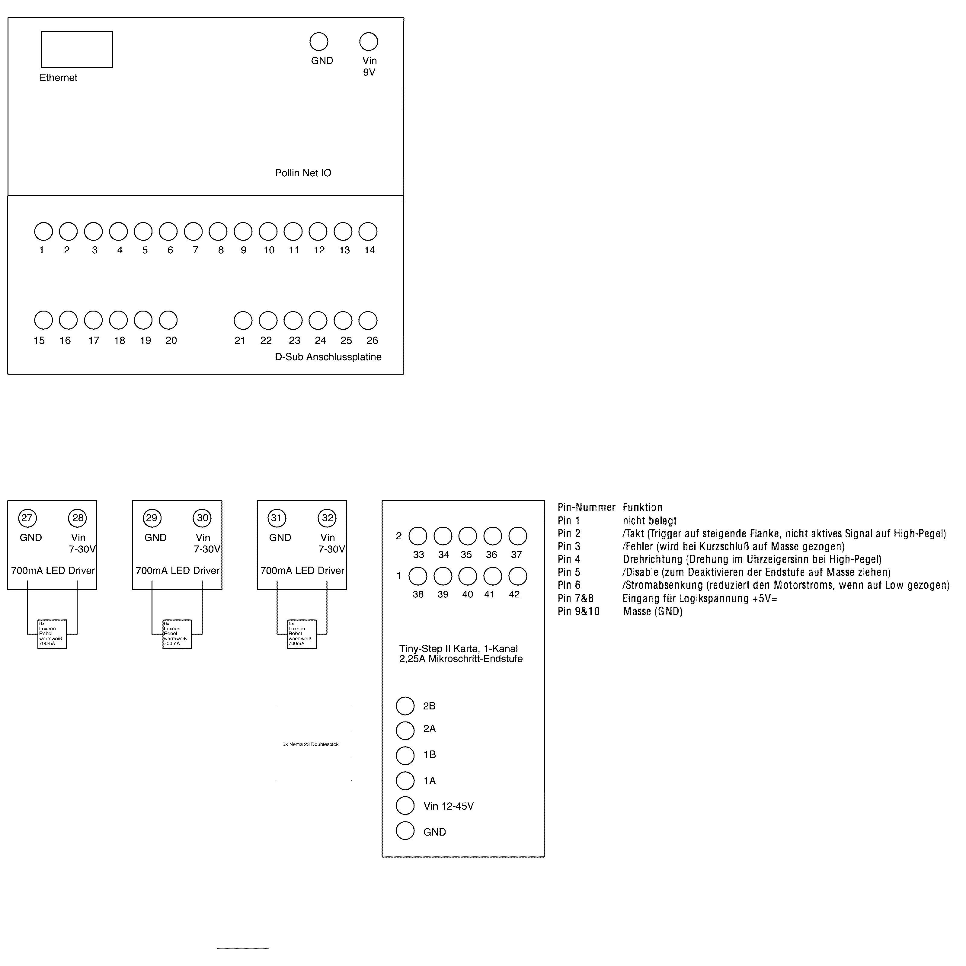

Hier nochmal dein Bild.
Allerdings im passenden Format und mit 3,5% der Dateigröße.
ok nochmal zum verstehen, mit dem risiko euch den letzten nerv zu rauben
(bin wirklich sehr dankbar)
ich kaufe die nema 23 stellmotoren in 12V Bipolar Ausführung und
verbinde diese parallel und verbinde sie mit der tinystep II
ich nehme den avr net io und versorge den mit 9V DC
dann nehme ich die tiny step II endstufe und versorge die auch 12V DC
(lasse also dieses auf mechapro empfohlene 32V/3A netzteil weg)
die masse der beiden verbinde ich.
die 10kontakte der tinystep II verbinde ich mit den 10 dazu passende
kontakten auf der sub-d anschlussplatine (wenn mir jemand dabei hilft
wärs super, nicht das ich was falsch mache)
schrittmotorsteuerung ist also fertig!
nun zu den 3 led treibern (zeichnung im anhang)... wie krieg ich die an
die sub-d platine? so einfach mit + und masse ist das ja nicht, da diese
mit 7-30V betrieben werden?!

von Karl H. (kbuchegg)
Alex H. schrieb:
>> - PWM-Eingänge der LED-Treiber
> Was meinst du damit, dass das Board nicht reicht?
a) Zähl ab, wieviele Eingänge du versorgen musst.
b) Zähl ab, wieviele Ausgänge das Pollin Board hat.
Wenn a) größer als b) ist, dann hast du ein Problem.
> passende kontakten auf der sub-d anschlussplatine
> (wenn mir jemand dabei hilft wärs super, nicht das ich was falsch
> mache)
Es gibt keine 'dazu passenden' Kontakte.
Der Programmierer sucht sich aus, welchen Pin der tinystep er an welchem
Ausgang des Pollin-Boards er sehen möchte und berücksichtigt das dann in
seinem Programm.
Dann geht der Spass erst los!
> wie krieg ich die an die sub-d platine? so einfach
> mit + und masse ist das ja nicht, da diese mit 7-30V betrieben
> werden?!
So wie immer: Eine Stromversorung im gewählten Spannungsbereich muss
her. Ihr + kommt an das Plus von der Platine, ihr - kommt an das - von
der Platine und zuätzlich werden dann auch noch die Massen dieser
Stromversorgung und die vom µC-Board verbunden, damit sie den gleichen
Bezugspegel haben.
oh man ich mag mich garnicht trauen zu fragen.
also das pollin board hat 8 digitale ausgänge.
wieviele eingänge hab ich denn zu versorgen?
ja ich weiß, schande über mein haupt aber ich bin nunmal blau hinter den
ohren
Leo-Andres schrieb:
> Zur Ansteuerung deiner LED-Treiber:
> Schau bitte in der Anleitung/Datenblatt nach, ob die Treiber einen
> Enable-Pin o.ä. besitzen.
> Ansonsten musst du die Betriebsspannung der Treiber schalten, musst also
> weitere Schaltstufen vorsehen.
> Geeignet ist je nach gewünschter Schaltgeschwindigkeit z.B. einfache
> Relais oder ein Logik-Level Mosfet.

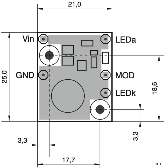

Ich hab mir die mal kurz angesehen (mehr drübergelesen).
Da dürfte im Grunde eine Konstantspannungsquelle verbaut sein. AUf jeden
Fall sagt der Hersteller: man kann mit einer PWM draufgehen.
(In seiner Übersichtszeichnung ist ja wieder nur die Hälfte
eingezeichnet. Den Steuereingang hat er unterschlagen)
http://www.saelig.com/MLD/MLD002.htm
Die LED-Module dürften kein Problem aufwerfen, ausser natürlich, dass
irgendwo die Spannung herkommen muss.
Edit:
Der Satz in der Beschreibung
   * Constant Current 700mA (custom values possible)
bereitet mit allerdings Bauchschmerzen.
Heißt das, ich kann mir die 700mA selber konfigurieren oder heißt das
ich kann die Module bei denen auch für andere Ströme bestellen?
SChau dir deine Karten an
Das sind erst mal die 3 LED-Treiber
Jede braucht ein Steuersignal
Dann noch der Motortreiber.
Du hast so schön dazukopiert, welche Pins es da gibt.
Geh sie durch. Welcher Pin klingt nach (aus Sicht des Motor-treibers)
einem Eingang
  Takt   yep, Wenn der Schrittmotor einen Schritt machen soll, muss
         hier ein Puls reingeschickt werden.
         Also:   µC -> Motortreiber
  Fehler no, Damit meldet die Karte, dass es einen Fehler gibt
         zb Strom überschritten, heiss gelaufen, ...
         Also:   Motortreiber -> µC
  Drehrichtung   ist wohl ziemlich eindeutig
  Disable    damit kann der µC den kompletten Treiber abschalten
  Stromabsenkung     damit kann man offenbar vorgeben, dass die Motoren
         mit weniger Strom angesteuert werden sollen
Du hast also nach bisheriger Rechnung 3 + 4, macht 7 Eingänge zu
versorgen.
Hast du auf der µC Platine genügend Eingänge?
Da ist 1 vom Motortreiber (Fehler) + 2 Eingänge für die Endschalter
> versorgen.
reicht dann doch oder bin ich zu blöd
der net io hat ja 8 dig. ausgänge und 4 dig. eingänge
wenns nicht reichen sollte kann ich doch theoretisch auch zwei net io an
nen ethernetswitch hängen, einer für die led´s und der andere für den
tiny stepper
aber muss doch nicht da es reicht?!
Ähm.
Wie hast du dir eigentlich vorgestellt, dass du mit deinen 3 LED Modulen
die Luxeon LED ansteuerst?
Die wollen ja 700mA ...  jede Einzelne!
> Ähm.
da haste recht... hab ich ganz übersehen... also brauchen wir nen
anderen treiber
>> Ähm.
> anderen treiber
Mein Fehler.
Das passt schon. Du kannst ja (bei genügend hoher Versorgungsspannung)
bis zu 7 LED in Serie schalten.
Du musst nur eine genügend hohe Versorungsspannung haben:
   Spannung   >  6 * was_jede_einzene_LED_Haben_will
Du hast doch mehr als einen Schrittmotor, oder?
> tiny stepper
WAH! Nein, das ist eine reine Softwareangelegenheit.
