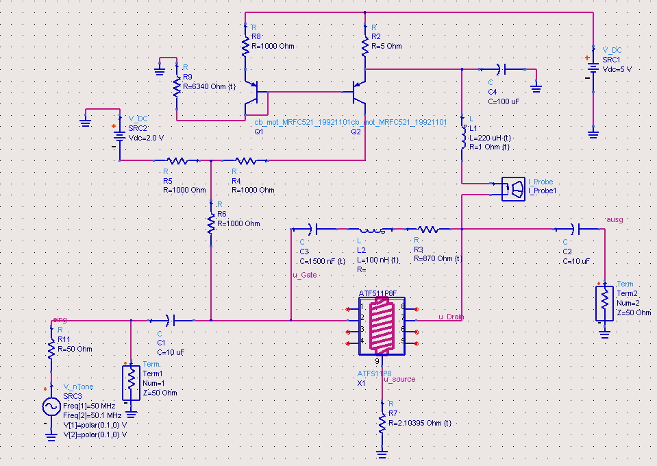

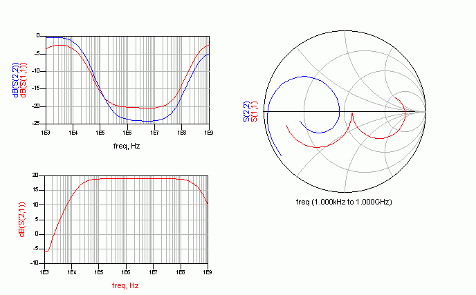

ich will einen 100kHz bis 100MHz Transistorverstärker bauen der am Ein-
und Ausgang eine 50 Ohm Anpassung hat. Dazu habe ich die normale
Emitterschaltung mit einer Strom- und Spannungsgegenkopplung (R7 bzw.
R3/L2/C3) ausgestattet. Durch Variation von R3 und R7 (C3 und L2 sind in
dem Freq. Bereich quasi unwirksam) kann ich die 50 Ohm und die
gewünschte Verstärkung in etwa erreichen. Die anderen Bauteile in der
Schaltung sind für die Arbeitspunktstabilisierung. Erfahrunggemäß
funktioniert das Transistormodell auch recht gut.
Der Transistor hat ein Exposed Pad als Source Anschluss, das wäre
natürlich gut das zwecks Kühlung dirket an die GND-Fläche anschließen zu
können. Allerdings schaffe ich es nicht mit R7=0 (d.h. Source dirket an
Masse) die gewünschten Parameter einzustellen, ich habe dann ja nur noch
R3 als Freiheitsgrad.
Hat jemand einen Vorschlag für eine Schaltungstopologie mit der man
Source auf Masse legen kann, und mithilfe von (Gegen-)Kopplungen die
Impedanzen und Verstärkungen breitbandig einstellen kann? Die typischen
Anpassnetzwerke funktionieren in so einem breiten Frequenzbereich i.a.
nicht vernünftig.
Viele Grüße,
Randy
Moderator Persönliche Seite

Eben deshalb probiere ich es gar nicht mit reaktiven Elementen sondern
nur mit Widerständen. Alles andere ist einfach nicht breitbandig genug
um über 3 Dekaden eine konstante Anpassung zu geben.
