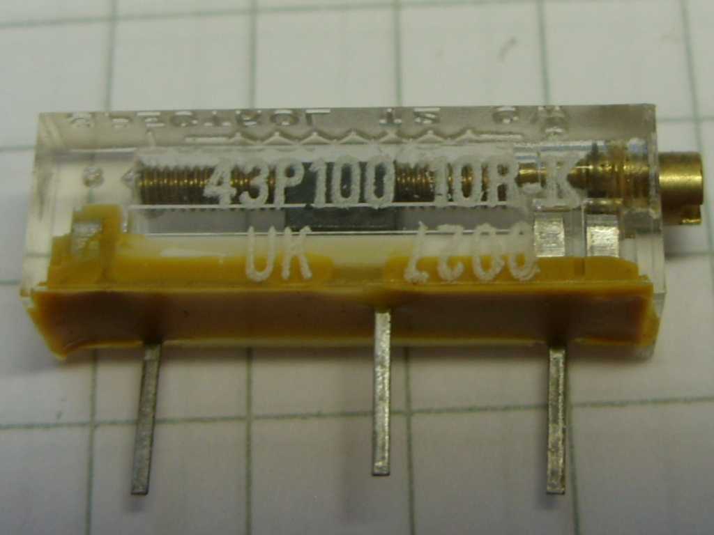

ich habe 10 Meter Widerstandsdraht, 1mm dick, 0.67 Ohm pro Meter.
Ich möchte damit ein 100 Gang-Potentiometer bauen, so mit Holz und
Messing, so wie man das vor 100 Jahren gebaut hätte. Hat vielleicht
jemand ein Bild, eine Zeichnung oder einen Vorschlag wie man das
mechanisch gestalten kann?

ganz ganz simpel, es gibt für den Physik-Unterricht so 30-40cm
Schiebepotis, eins kaufen, die Blechhülle weg machen und gut ist.
Vllt auch mal bei den örtlichen Schulen fragen, da hab ich so 50kg von
den Dingern her.
Ansonsten, wenns wirklich ein Eigenbau sein soll, ein 50er 80er
Abwasserrohr, den Draht drauf wickeln, oben abkleben, den Rest
eingießen, einkleben o.ä., das Abklebeband lösen, dann hast du dort die
Schleiffläche. Das Rohr in ein Holzgestell (selbst bauen) einspannen, so
wie bei den Kuchenpapierabrollern, oben drüber kommt dann eine
Gewindespindel und eine Stange (eines der beiden aus Metall), auf die
Spindel und die Stange kommt ein Schlitten der mit einem Schleifkontakt
auf die Reibfläche des Rohrs drückt. Wenn man jetzt an der Spindel
drehst bewegt sich der Schlitten, fertisch isch die Laube.
Gruß Simon

#1791748
Was ist an meiner Beschreibung verkehrt, ich habe nie gesagt "nur eine
Windung breit"
Warum muss man es neu erfinden wenn es millionenfach in Spindeltrimmern
so gemacht wird. Und wenn du es feiner haben willst, dann nimm eine
Gewindestange, da kannste dann lange dran drehen, vllt sogar mit Muttern
als Befestigung des Schlittens. Wenn der Schleifer 6-7mm breit ist dann
überdeckt er genug Windungen, eine normale Gewindestange M6 o.ä. hat
genug Gänge um sowas schön feinfühlig zu machen, und nicht vergessen die
Dinger gibt es schon fertig! Da könnte man den Block mit dem
Widerstandsdraht klauen und den Schleifer mit Gewinde selbst bauen, bei
den 16 Ohm Typen hast du dann auch 6-7A Dauerstrom. Und mach mehr als
die 7 Ohm, so 1k dann hast du über die 50cm eine größeres delta R, ist
einfacher zu messen.

Gast #1792222
Elektroheinz schrieb:
> Die Schwierigkeit ist nur, die Widerstandsdraht-Spirale und die
> Spindel müssen die gleiche Steigung haben, oder ein Getriebe dazwischen,
> das entsprechend übersetzt...
Achwas. Nimm ne Gewindespindel, isolieren, Draht in die Gewindegänge
einlegen, Kurbel dran und einen Anfangs- und Endschleifer. Abgreifen mit
handgefeiltem, lineargeführten Schleifer. Da ist nix mit sprunghaft oder
Getriebe oder ganzkompliziert.
Für die Spindel schneidet dir dein
Gas-Wasser-Klima-Solar-und-Schwimmbadbau-Premiumhandwerker gegen kleines
Geld gerne ein G1"Gewinde auf ein passendes Rohr.
Ein Zoll, 30 cm Länge sollte für 100 Umdrehungen mit 10m Lauflänge prima
passen. Rechne nach.
