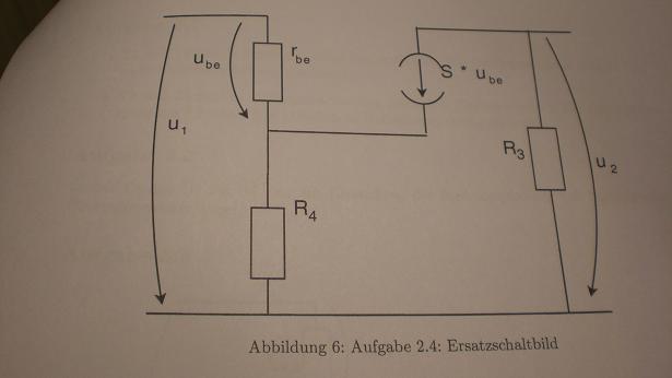

3) Als nächstes soll man die Kleinsignalparameter bestimmen,
Vorwiderstand und Steilheit. Das ist nicht das Problem, das Problem
liegt darin, dass als nächstes die Verstärkung  =  bestimmt werden soll.
In der Musterlösung, die ich vorliegen habe, wird das Ersatzschaltbild,
das im zweiten angehängten Bild zu sehen ist, für weitere Berechnungen
verwendet:
Weiterhin wird die Gesamtverstärkung gleich dem Produkt der einzelnen
Transistorenverstärkungen gesetzt. Da der zweite Transistor als
Kollektorschaltung eingesetzt ist, ist außerdem dessen
Spannungsverstärkung = 1, sodass nur noch die Verstärkung des ersten
Transistors berechnet werden muss. Dann geht alles einfacher, jedoch
verstehe ich nicht, wie man
a) auf das obige ESB kommt bzw.
b) darauf kommt, dass die Gesamtverstärkung das Produkt der beiden
einzelnen Transistorenverstärkungen ist...das kenne ich sonst eigtl. nur
von einer Darlingtonschaltung....gilt das allgemein bei zwei
nacheinandergeschalteten Transistoren?

Gast #1792630
Dankeschön! Wieder einen Schritt weiter :)
Jetzt würde mich momentan eigentlich nur noch interessieren, wie man auf
das obige Ersatzschaltbild (angehängtes Bild 2) kommt, denn
1) ist da ja nur noch ein einziger Transistor mit be-Widerstand
eingefügt (wo ist der ce-Widerstand, wo sind Stromquelle und Widerstände
des zweiten Transistors?? Sind die irgendwie zusammengefasst worden??
2) warum fällt die Ausgangsspannung hier auf einmal über R3 ab? im
Schaltbild fällt der über R6 ab....
Gast #1792671
Leonardo W. schrieb:
> wenn ich das richtig sehe ist Abb.6 nur das Ersatzschaltbild von T1.
Jetzt wird ein Schuh draus!
In meiner vorliegenden "Musterlösung" wird angegeben, dass T2 in
Kollektorschaltung steht, was wir ja schon als falsch festgestellt
haben.
In der Kollektorschaltung wäre die Spannungsverstärkung = 1 gewesen und
somit wären wir bereits vor dem T2 (wäre er tatsächlich in
Kollektorschaltung) am Ausgangspotenzial angekommen, da dieses von einer
Kollektorschaltung ja unverändert geblieben wäre... daher wurde der T2
im ESB weggelassen - am R3 wäre ja bereits unser Ausgangspotenzial
gelegen... so müsste es sein, oder?
