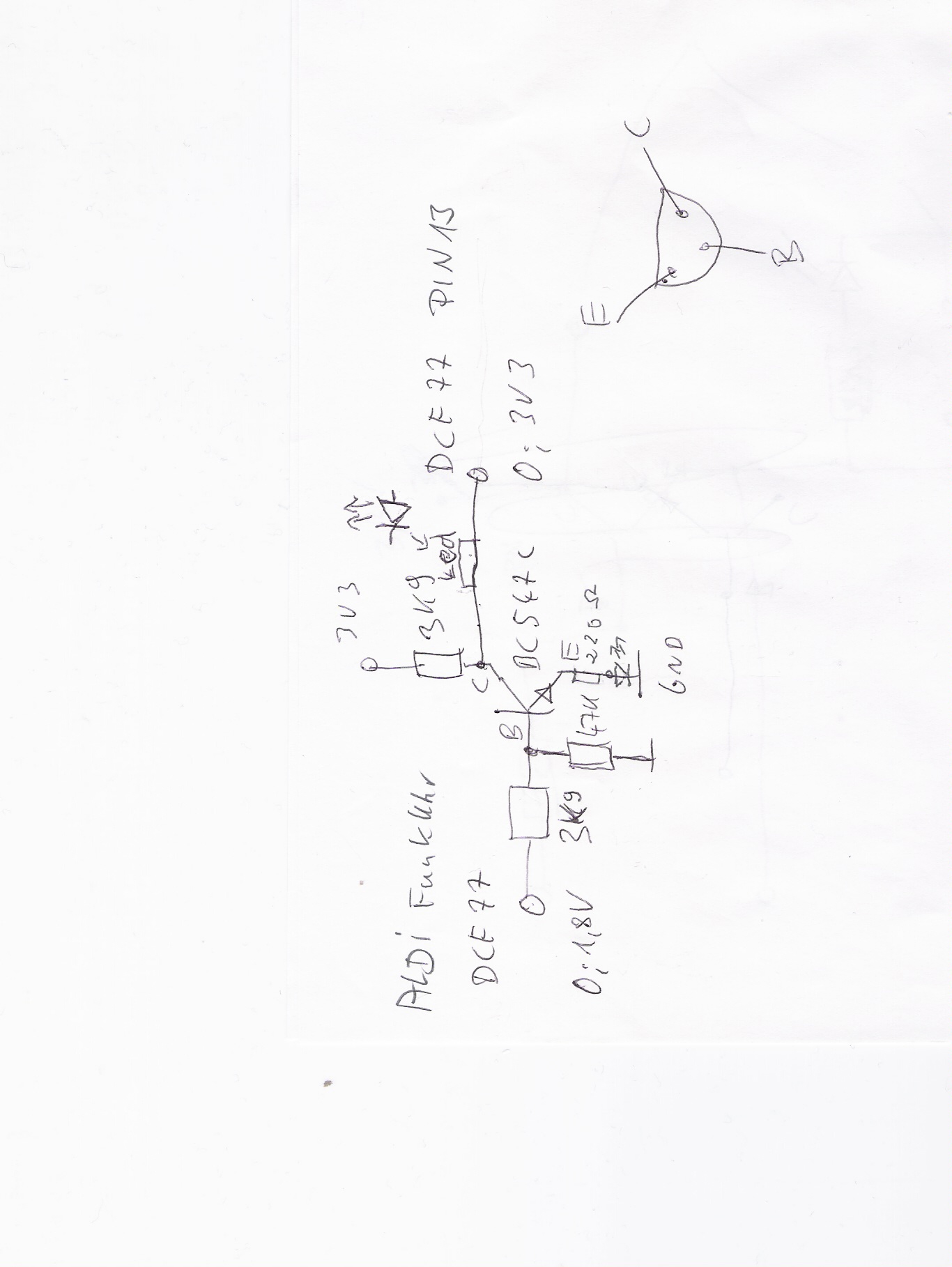

Salvete Leser,
ich war heute bei Aldi. Es gab dort für 9 Euro Funkuhren. Dort ist ein
DCF77 drin. Auf der Platine konnte ich mit der Lupe RF Lesen am Punkt.
Ich hab aus dem alten Amateurfunkbauteile Schuhkarton vier Bauteile, 2
Widerstände 3k, ein 4,8k und einen mit drei Beinen genommen und auf eine
Lochrasterplatine gelötet. Zwei Drähte von Mutter Natur aus der
Rummelkiste und der Lötkolben Vorkrieg auf der Herdplatte mit etwas
Lötzinn. Die Uhr hängt am Grasshopper dran. Pin 13 oder so und Pin 40
3,3 Volt und Pin Ground an die Batterie MInus. Nun muss da ja noch auf
das Grasshopperboard etwas Sortware, Module Treiber Daemon um so einen
sagenwir mal kleinen Zeitserver aus dem Schuhkarton zu machen. Hardware
von Aldi ist klar und functioniert aber die Software auf Linux ist so
eine letzte Hürde um im kleinen Netzwerk ohne Internet Zugang doch mit
einem kleinen Rechner , Netbook ,Server, Iphone... was in Zukunft noch
alles kommt eine korrekte Zeit zu bekommen ohne Internet. Ach ja ich bin
schon in die Jahre gekommen. Also wenn möglich so erklären das jeder es
versteht wenn möglich für einen Anfänger der auf seiem Bildschirm ein
Icon Klickt Virtual Box, mit einem Befehlt ssh root@ip, userid password
und dann. Was muss man machen um im Netzwerk von Grasshopper die Zeit zu
bekommen und auf ihn der Zeitdienst läuft. Danke im Vorhinein,
Gesundheit Familie für alle.

Äh und worin genau siehst Du die Hilfe des Forums? Sollen wir das
programmieren? Such bei Google was sich zum Thema DCF findet, kannste
auch in Ulrich Radigs Code schauen, das geht unter Linux ja auch in C,
such Dir Tutorials zur Programmierung mit Deinem Grasshopper raus, lies
die und dann lies, was Zeitserver so tun. Ich denke nicht, dass man Dir
hier wirklich weiterhelfen kann, außer Dir die Arbeit abzunehmen...

Eigentlich brauchst du nur den NTP-Server. Also Quellcode downloaden
und probieren, ob er sich für den Grashüpfer kompilieren lässt.
Dann musst du einen Treiber für deine Referenzclock schreinben,
gut möglich, dass es einen für den nackten DCF77-Empfänger schon
gibt. Eigentich enthält eine Referenzclock mehr Intelligenz.
Zuletzt liest du dir die Dokumente in ntp durch, wie man eine eigene
Refclock einfügt.
Kann man machen, ich habe es auch mal hinbekommen.
