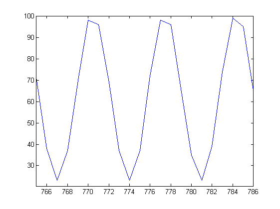

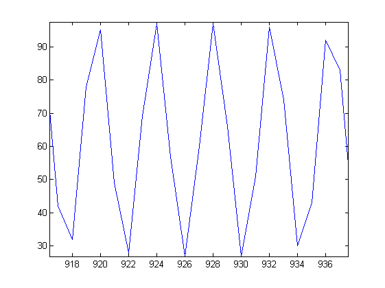

Es soll für meinen Uni-Projekt Echosignale aufgenommen und zum PC
gesendet werden. Dafür soll einen Xylo-L Board , FX2 mit 48Mhz und einen
ADC (Flashy) mit 125 MHz verwendet werden.
Meinen Ansatz lautet, die Daten in einer RAM-Speicher füttern bis die
RAM voll ist, dann Aufnahme Stoppen und Daten via USB zum PC senden.
Aber, ich könnte die Daten nur bis 15 MHz ohne Probleme senden. Ab
dieser Frequenz werden die Daten nicht richtig gezeigt!! Ein
Sinus-Signal ist kein Sinus mehr!!
Anbei sind 2 Messungen mit 18 MHz und 30Mhz.
Julio

Sorry, aber was erwartest Du denn wenn du ein Sinussignal mit einer
Frequenz vom 30 MHz mit einem  Takt von 125 MHz samplest? Vier
Abtastungen pro Vollwelle! Soll da etwas herauskommen, das ohne
aufwändige Interpolation (unter Berücksichtigung der Grenzfrequenz)
schön aussieht?

Wie schon gesagt wurde, die Abtastrate ist des Rätsels Lösung. 30
MHz-Signal mit 125 MHz abtasten bedeutet dass man ca. 4 Abtastpunkte pro
Periode hat. Um hier schon sicher sagen zu können, wie das Signal
wirklich ausschaut muss man zumindest die Signalform kennen. Wenn selbst
die unbekannt ist ist es einfach unmöglich das Signal korrekt
darzustellen. Ich glaub als Regel galt bei unbekannter Signalform mit
mindestens 10-facher Frequenz abzutasten, d.h. nur Signalformen mit bis
zu 12.5 MHz kannst du vernüftig darstellen.
Wenn es sich um ein Sinus-förmiges Signal handelt empfiehlt sich hier
das Nyquistkriterium zu erfüllen womit du also bis 62.5 MHz Signale
korrekt erfassen könntest...natürlich nicht ohne ein wenig mathematisch
zu werden, du musst also aus den Abtastpunkten das Signal errechnen,
liniear zu interpolieren hilft da nicht was du bei den Bildern nur
gemacht hast.

Naja, das Nyquistkriterium ist doch eine rein theoretische Sache aus der
Systemtheorie. In der Realität kann man das nicht so machen. Die
Abtastzeitpunkte kommen ja nicht synchron zum Signal. Du kannst nur bis
etwa 10MHz sinnvoll messen, vor allem bei unbekannten Signalen. Bekannte
Signale müsste man ja auch nicht zu messen :)
Du siehst ja schon am 18MHz Signal, dass es kein sauberer Sinus mehr
ist. Selbst bei einem 10Mhz Signal hätte ein Sinus nur noch 12 Punkte
pro Periode als Stützsetllen...
