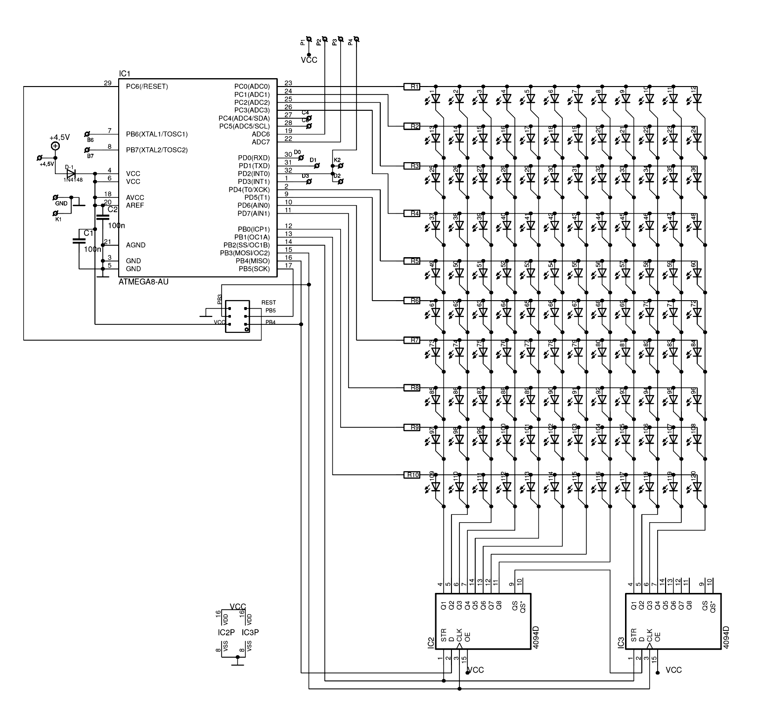

Ich habe mir das Retro Game Ping Pong zugelegt und habe dieses nun auf
größere weiße LED´s umgebaut. Nun leuchten die LED´s aber durch das
multiplexen nicht besonders hell. Um das zu ändern war nun mein Gedanke
hinter die Schieberegister (siehe Schaltung) jeweils einen ULN2804 zu
packen und zwischen Controller und Led-Zeilen jeweils einen BC337 um die
LED´s dann mit höherer Spannung bzw. Strömen zu versorgen.

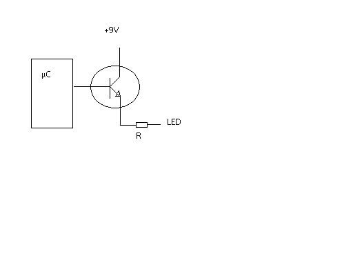

von Stefan W. (tito)
Danke für die schnellen Anworten.
Zeichnung kriege ich auf die schnelle jetzt nicht hin.
Ich habe aber den Transistor hinter den Controller und vor den
Vorwiderstand(R68) der LED Zeilen gestzt, ohne Basiswidertand. Den ULN
zwischen Schieberegister und LED Spalten. Als Zusatzspannung habe mal 9
Volt probiert.

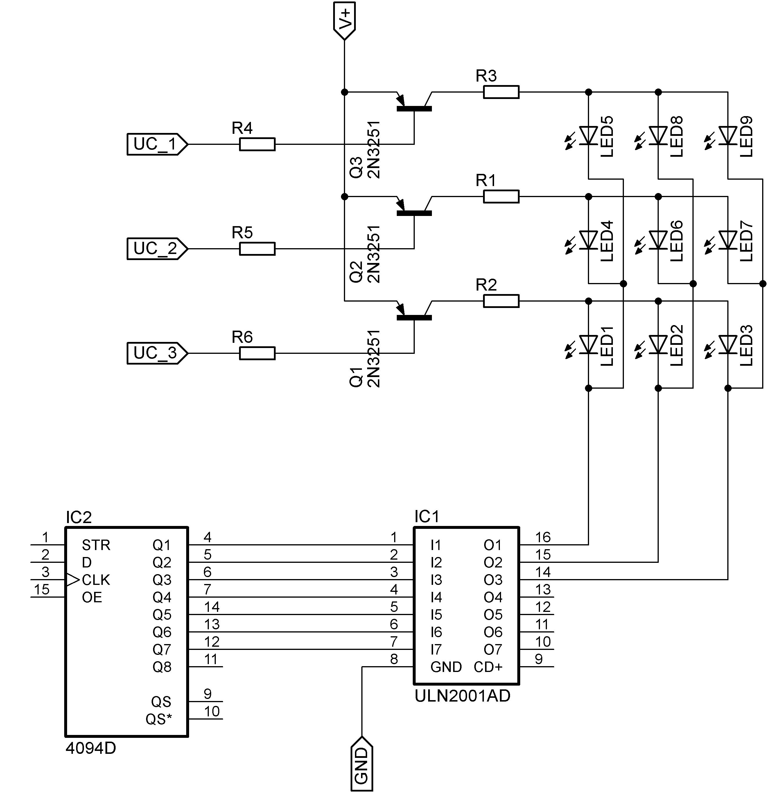

von Freeed (Gast)
Jo, wie Karl schreibt, oder so wie im Bild - beachte jedoch bei der
Berechnung, dass über dem ULN noch ca. 1V abfällt, musste mal im
Datenblatt schauen.

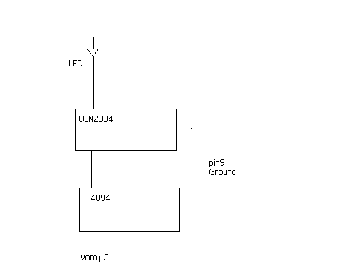

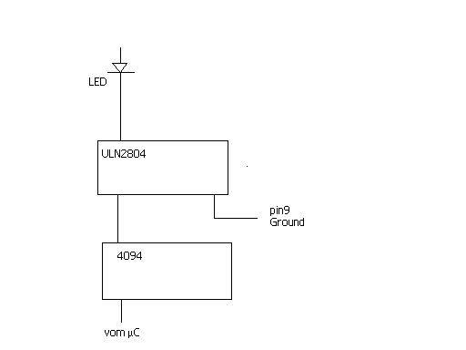

habe jetzt mal schnell was "gemalt", hoffe das hilft weiter.
Vorwiderstand habe ich gelasssen.
Gut, die Spannung und Widerstände kann man ändern.
Hauptsächlich geht es mir darum das die Schaltung korrekt funtioniert.
Sorry,  Fehler in der Zeichnung. ULN2803 nicht ULN2804

von Karl H. (kbuchegg)
Mea Culpa.
ULN2003 sind Darlington Transistor Arrays, die gegen Masse schalten.
Also ist das gut so, wie du es jetzt hast.
Muss die Hitze sein oder das Unwetter, ich bin komplett daneben
gestanden.
Einzig die NPN solltest du gegen PNP austauschen, Basiswiderstand dazu,
als versorgungsspannung 5V (anstelle von 9) und natürlich im Programm
die Invertierung beachten.
Nochmals: Ich hab mich da komplett verfranst! Sorry for that
Das ist mir jetzt peinlich. Hoffentlich hast du noch nicht angefangen
den ULN um zulöten.

von Klaus 2. (klaus2m5)
Die Versogungsspannung der Matrix kann man nur erhöhen, wenn auch die
Schieberegister mit der höheren Spannung betrieben werden.
Die Ausgänge des ATMEGA und des 4094 sind über Dioden auf den
Betriebsspannungsbereich "geclampt". Damit können sie sich nur zwischen
Ground-0,6V und VCC+0,6V bewegen und keinen High-Side Treiber mit
höherer Spannung treiben. Der BC327 würde immer durchgeschaltet sein, da
zwischen Basis (~5,6V) und Emitter (~9V) immer ein Strom fließen würde.
Auch mit einem BC337 als Emitterfolger klappt das nicht, da die Spannung
am Emitter immer ca. 0,6V unter der Basisspannung liegt und die höhere
Spannung an der Matrix gar nicht ankommt.
