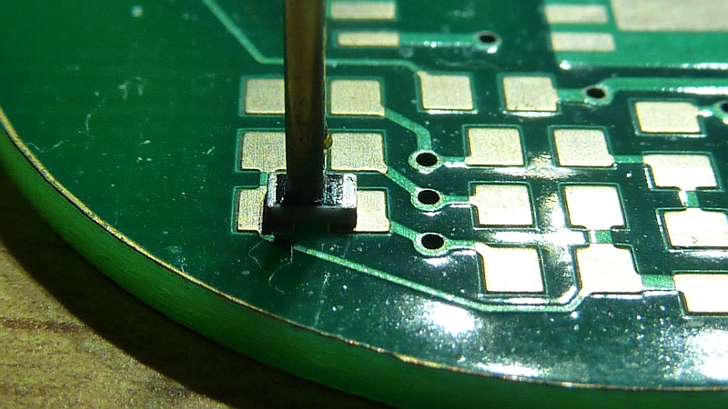

Gast #1794281
Ich trau mich mal, meine SMD Lötmethode vorzustellen,
auch auf die Gefahr hin, dass Falk versuchen wird,
mich von meinem Hobby abzubringen.
Ist ein Stück Draht zurechtgebogen und vorne eine einfache
Nadel eingelötet (aus dem Nähkästchen von Frau stibitzt)
Die Nadelspitze vorher abgezwackt und sauber plangeschliffen.
Das Gewicht von 250g ist genau richtig, um mit der Pinzette
das Teil (ein 0805 Widerstand) präzise ausrichten zu können
und mit der Lötspitze ist ein Wegschubsen nicht gegeben.
Ich löte dann zunächst 'mit Draht' immer eine Seite und danach
ohne Hilfe die anderen Seiten.

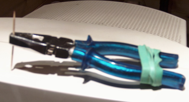

Gast #1794338
@ BMK
Ich verwende die gleiche Methode.
Aber ich habe mir kein spezielles Werkzeug gebastelt.
Ich verwende nur eine Kombizange in die ich einen Zahnstocher klemme.
(Holz lötet man nicht so leicht fest wie Stahl.)
Die Klemmkraft wird mit einem Gummiring aufgebracht.
Gast #1794366
@Administratoren
Entschuldigung für die mehrfachen Nachrichten.
@All
Entschuldigung für die schlechte Bildqualität.
Ich habe aktuell keine Bessere Kamera zur Verfügung.
Diese Zangen-Zahnstocherkonstruktion eignet sich sehr gut für das
Positionieren und Festhalten der SMD-Bauteile.
Man kat zwar nicht so viel Platz wie bei der Vorrichtung von BMK, es
erfüllt aber seinen Zweck.

Ich würde es einmal mit der Festhaltemethode probieren.
Egal ob nun mit einer formschönen Designer-Drahtkonstruktion, mit meiner
Zangen-Zahnstocherkonstruktion oder etwas anderes in der Art.
Du musst nur aufpassen dass der Anpressdruck nicht zu hoch ist.
Denn wenn das Gewicht zu hoch ist, schnipst du dir die 0805 Bauteile
durch die Gegend.
Ich habe extrem zittrige Hände und sehe schon etwas schlecht.
Bei der Niederhaltmethode macht es auch nichts, wenn man ein wenig an
die Bauteile anstößt.
