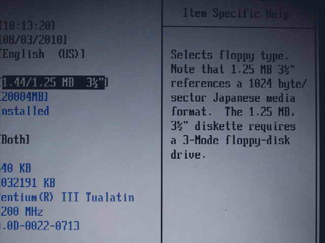

Ist nicht so schwer. Bei einigen älteren Rechnern kann man das im Bios
einstellen. Es müßten so die Pentium 166 bis 500 MHZ sein. Mußt mal
danach suchen.

Ich kann mich ganz sicher daran erinnern, es ist in der der
Floppy-Einstellung und wird z.Teil direkt Japan-Floppy genannt.
Ob es nun wirklich das vom TE benötigte Format ist, das ist ungewiß.

von hp-freund (Gast)
versuch mal das:
http://www.tech-archive.net/Archive/WinXP/microsoft.public.windowsxp.general/2009-07/msg04104.html
etwa in 2/3 des Textes gibt es eine Anleitung und ein Treiber für XP
falls dein Floppy ein 3 mode LW ist.
Wie ich bereits schrieb:
Treiber:
http://downloads.viaarena.com/WinXPE/Oct02/XPe_3mflp132_v10.zip
Artikel:
Hab das Ganze bei Win 2000 pro getestet.
Mein NoName 3,5" Floppy formatiert jetzt 640k, 720k, 1.2M, 1.25M und
1.44M.
hp-freund.

von Michael_ (Gast)
Na, durch Zufall etwas gefunden.
Bei einem Laptop MEDION MD9703 (FIC360) ist es im BIOS drin.
Ob es so ein Floppy ist, kann ich nicht sagen. Unter WIN-XP kann ich
eine HD-Diskette nicht auf 1,2MB formatieren. Vielleicht braucht man
extra Software.
