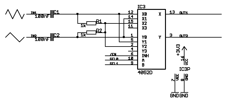

von Ralf (Gast)
vorneweg eine kleine Frage bzgl. der Begrifflichkeiten: gibt es einen
Unterschied zwischen "Töne überlagern" und "...mischen"?
Nicht dass wir von unterschiedlichen Sachen reden :) Aber wenn es
unterschiedlich wäre, wie würde sich das äußern?

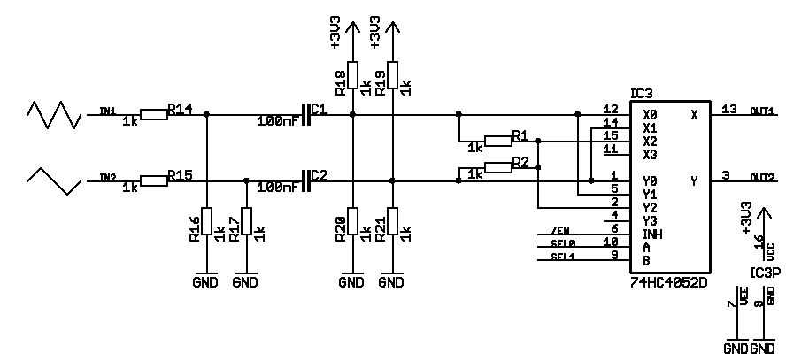

Ich habe zwei Signalgeneratoren, die Sinus/Rechteck/Dreieck etc.
ausgeben können. Amplitude ist fix 3V, d.h. die Amplitude kann nicht
geändert werden, nur die Frequenz und die Signalform.
Die Signale sollen beispielsweise auf ner Stereoanlage gehört werden
können, ich hab der Einfachheit einen TPA302 Kopfhörer-Verstärker
genommen, da ich das mal auf ne separate Platine aufgebaut hatte und
somit einfach aufstecken kann (Schaltung siehe Anhang).
Ich möchte die Möglichkeit haben, die beiden Eingangskanäle tauschen
oder zusammenschließen zu können.
Um das zu realisieren, hab ich mir die Schaltung im Anhang ausgedacht.
Verwendet wird ein 74HC4052, 2x 4-Kanal Analog-Schalter (siehe Anhang).
Die Eingangssignale sind über Kondensatoren gleichspannungsentkoppelt.
Auf X0/Y1 liegt der erste Kanal, auf X1/Y0 der zweite, somit können die
Kanäle getauscht werden.
Das Zusammenführen der Signale ist durch die beiden Widerstände
realisiert, das Signal geht auf X2/Y2.
X3/Y3 sind frei, aber ich denke ich sollte sie trotzdem belegen (GND?),
falls aus Versehen Schalter vier gewählt wird (oder fällt jemandem noch
ne Spielerei ein :)
Nun habe ich ein paar Fragen:
1) generell natürlich: Kann das so funktionieren?
2) Ich hab nur 3.3V zur Verfügung. Das liegt innerhalb der minimalen
Versorgungsspannung des 74HC4052. Im Datenblatt auf Seite 2 steht, dass
VEE = GND für einen digitalen Betrieb sein kann:
"For operation as a digital multiplexer/demultiplexer, VEE is
connected to GND (typically ground)."
Jetzt bin ich unsicher, ob das mit den Eingangskondensatoren
funktioniert, bzw. ob ich die dann nicht doch weglassen muss.
Falls ja, funktioniert dann das Mischen/Überlagern über die Widerstände
trotzdem noch?
3) Wenn der "Misch-Betrieb" aktiv ist und man sich in der
TPA302-Schaltung die Eingangskondensatoren wegdenkt, hat man ja
eigentlich einen Addierer, korrekt? Die Amplitude der Signale kann aber
die 3.3V trotzdem nicht überschreiten, da die Kondensatoren den
Gleichspannungsanteil unterdrücken, richtig? Ich möchte natürlich
vermeiden, dass die "Spitzen" abgeschnitten werden (nennt man das
Clipping?).
4) Ich bin bzgl. der Widerstände unsicher, ob ich im normalen Betrieb
eine gegenseitige Beeinflussung der Signale habe. Wenn ja, kann ich das
durch höhere Widerstandswerte vermeiden?
Ralf

von Michael R. (mexman) Benutzerseite
Hallo Ralf,
"ueberlagern" passiert additiv. So wie ein Mischpult....
"mischen" im Elektronikbereich, passiert multiplikativ. Dabei entstehen
Mischprodukte aus Summe und Differenz der beiden Eingangsfrequenzen.
Gruss
Michael
von Floh (Gast)
Ralf schrieb:
> sieht der Chipeingang nur den Wechselspannungsanteil, aber da ich keine
> negative Spannung zur Verfügung habe (und auch keine haben will) und VEE
> = GND ist, würde der Analogschalter die "negativen" Halbwellen ja
> abschneiden, oder?
Du kannst dir eine neue "Signalmasse" definieren, z.B. fix bei 2V. Dann
baust du einen Spannungsteiler an den Eingang, der dir ohne Signal die 2
V am Eingang anliegen lässt. Dann noch den Koppelkondensator dran, über
den das Signal eingespeist wird.
Ganz ähnlich wie eine Arbeitspunkteinstellung eines Transistors. :-)
von Ralf (Gast)
@Michael:
Danke für deine Antwort.
Das heisst dann, dass sich beides unterschiedlich anhören würde?
Realisieren lassen sich ja beide, aber ich lese aus deiner Antwort, dass
dann eigentlich Spannungen > 3.3V rauskommen können, richtig? Dann
müsste ich die beiden Audiosignale vorher mit einem 1:1 Spannungsteiler
halbieren, korrekt?
@Floh:
Danke für die Antwort. Du gehst in deiner Beschreibung vom Chipeingang
weg, d.h. Koppelkondensator - Spannungsteiler - Chipeingang? Könnte man
auch umgekehrt interpretieren, deswegen frag ich :)
Ich würde dann vor die Caps den oben erwähnten "Halbierer" setzen, und
nach den Caps das Signal auf halbe Betriebsspannung setzen wie von dir
vorgeschlagen.
Ralf
von Ralf (Gast)
Nachtrag:
Modifikationen im Anhang.
Meine Eingangsfrage 1) scheint sich erledigt zu haben, da mir niemand
sofort den Wind aus den Segeln genommen hat.
2) und 3) sind ja gerade in Arbeit, 4) ist noch nicht angekratzt.
Ralf
von Thomas (Gast)
funktionieren wird es trotzdem nicht so wie du erwartest, da über die
Widerstände die Signale schon am Eingang adiert werden.
(Das Verhältnis must du selbst ausrechnen)
Warum summierst du die Signale nicht am Ausgang? Falls du 2 verschiedene
Ausgäng brauchst einfach noch eine 2. Mux nachschalten.
Thomas
von Ralf (Gast)
Hallo Thomas,
ich wollte den Bauteilaufwand so gering wie möglich halten.
Hm, okay, dann lass ich den Muxer ganz weg. Wär zwar ne schöne Spielerei
gewesen, aber was soll's :)
Danke.
Ralf
