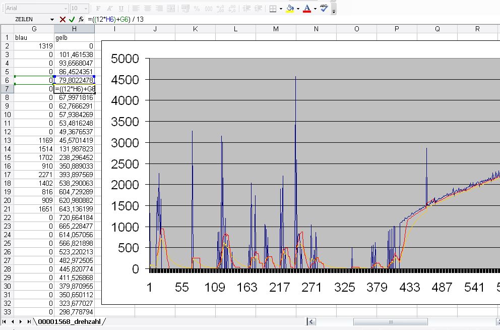

ich hab ein kleines Problem. In dem Bild anbei sieht am
einen Excel Screenshot, mit den Sensordaten (im Diagramm blau)
als Basis.
Wilde Daten...
Ich bräuchte aber nur den allgemeinen Trend.
In Excel - Trendlinie hinzufügen - Gleitender Durchschnitt
Intervall 12 sieht das ganz gut aus.
Formel von Excel ist unbekannt.
Meinen gleitenden Durschnitt (so hab ich das immer gemacht)
sieht an in Gelb. Nicht ganz so gut. Mit einem 12er Intervall.

> Die Frage ist, wie macht das Excel?
Wahrscheinlich so, wie es die Bezeichnung "Gleitender Durchschnitt
Intervall 12" andeutet: Es wird der arithmetische Mittelwert aus jeweils
12 aufeinanderfolgenden Messwerten gebildet. Genauso sieht die rote
Linie auch aus.
