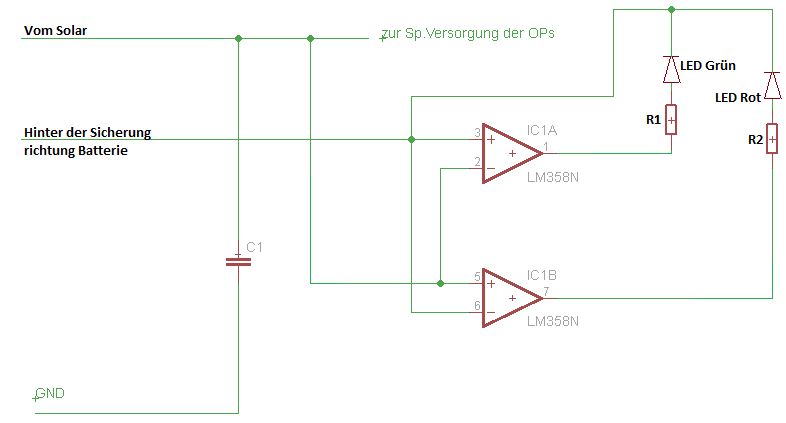

ich habe eine Frage, und zwar - ist es möglich und wenn ja wie - eine
Sicherung aktive zu überwachen ?
Also ich habe eine Solarzelle die auf einen Verteiler geht und vom dem
Verteiler aus hängen zwei Gelakkus 12V 20Ah dran, und zwischen Verteiler
und Akku ist jeweils eine Sicherung.
Wenn jetzt eine Sicherung fliegen würde, bekomme ich das ja so nicht mit
(weil das ganze auf meinem Dachboden steht) und die Batterie, bei der
die Sicherung geflogen ist, entläd sich langsam selbst und mir fehlt die
Leistung.
Ich möchte halt jetzt irgendwas, was misst, ob die Spannung vor und
hinter der Sicherung gleich ist und wenn nicht soll eine LED Leuchten
oder so ?
Oder gibt es was einfachers ?
Bin mal auf eure Antworten gespannt, ich hoff Ihr versteht was ich meine
Gruß Thorsten

>irgendwas, was misst, ob die Spannung vor und hinter der Sicherung gleich >ist
Damit hast du ja schon einen möglichen Lösungsvorschlag gemacht. Und
eine elektrische Schaltung, die zwei analoge Werte (Spannung) vergleicht
nennt man "Komparator".
Unter Operationsverstärker-Grundschaltungen findest du auch
Beispiele...

Ah ok, vielen DANK schonmal - also von der Logik
hab ich das begriffen ... allerdings bin ich in diesem Gebiet
absolut nicht fit und wüsste jetzt nicht welche Bauteile ich nehmen
müsste.
Könnte mir bitte bitte bitte jemand eine Beispielschaltung aufzeigen,
die in einem Bereich von 11,5 bis ca. 16Volt arbeitet ?
Hierfür wäre ich sehr Dankbar :)

Klaus De lisson schrieb:
> die Spannung über Sicherung messen.
> Wenn kaputt dann Spannung
> Wenn i.o. dann nahezu 0V
> Gruss K.
Polung je nachdem, ob geladen oder entladen wird. Zur Not 2 Leds
parallel mit unterschiedlicher Polung. Widerstand ca. ((gemessene
Spannung ohne Sicherung, bei Licht)-1,9V für die Led) / 20mA
http://www.elektronik-kompendium.de/sites/bau/1109111.htm
Die Led leuchtet, wenn eine Spannung anliegt. Muss nicht unbedingt Masse
sein.

Dass Problem ist, dass dein Vorschlag nur funktioniert, wenn entweder
beide Sicherungen fliegen oder der Spannungsunterschied zwischen beiden
Batterien unterschiedlich hoch genug ist.
Wenn die Sicherung bei vollem Akku hops geht, kommt man om schlimmsten
Fall längere Zeit nicht drauf.
Es schadet also nicht, auch hin und wieder einmal nachzuschaun.
