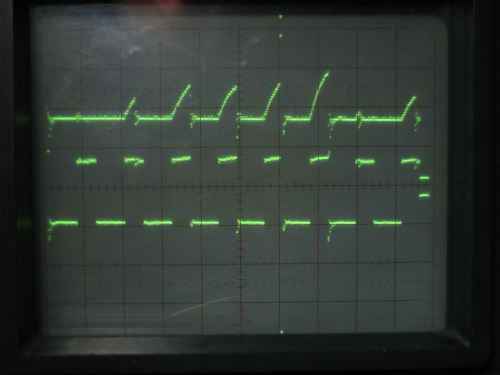

ich bin im Moment dabei einen 30W brushless Motor zu steuern (BLDC). Der
Motor ist 3-phasig (Sternschaltung ohne Mittelpunktanzanpfung) und wird
mit Hilfe von eingebauten Hall-Sensoren kommutiert. Drehzahl wird per
PWM geregelt. Schaltung erfolgt via N- und P-kanal MosFET. Soweit
funktioniert auch alles super.
Nun habe ich die Source Ausgänge der N-Kanal FETs zusammengeführt und
einen 0.1 Ohm Shunt dahinter gesetzt. Ich möchte gerne den maximalstrom
messen der durch meinen Motor geht. Allerdings hab ich da grad noch
Probleme den richtigen Zeitpunkt zu treffen.
Ich habe mal ein Oszi-Bild angehangen. Im oberen Bereich ist der
Spannungsverlauf über dem Shunt zu sehen (gefiltert und verstärkt). Der
Rechteckverlauf unten ist das "Start Conversion" Signal für den ADC
(fallende flanke). Das Signal sollte ca. 50ns vor einem
Kommutierungswechsel liegen (aufgrund meines älteren Oszis und der
Einstellung von 200us pro Kästchen nicht zu sehen). Ich denke das zu der
Zeit der größte Strom fließen soll. Der Zeitpunkt für die AD-Messung
ließe sich sicherlich noch verschieben, jedoch ist mir bei dem Oszi-Bild
aufgefallen, das der Strom nicht immer gleichmaßig ansteigt.
Interessanterweise steigt er von Kommutierungsposition 1 bis 6 und fällt
dann wieder komplett ab. Das Bild habe ich bei im Leerlauf gemacht.
Wieso steigt der Strom hier so periodisch an?

Da sprichst du natürlich was an. Ich hätte jedoch nicht vermutet, das
die Sättigung so stark in Erscheinung tritt.
Was kann ich denn machen wenn ich da den Maximalstrom messen möchte? So
schwanken die Werte ja sehr stark, je nachdem an welche Spitze ich grade
messe.
