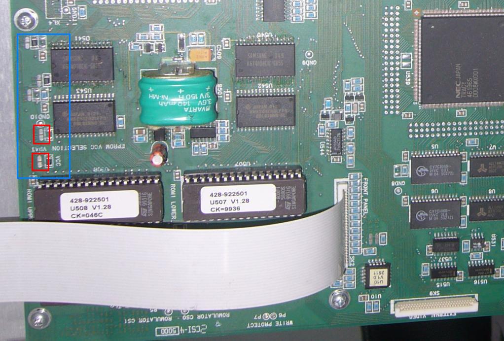

Gast #2290555
Hallo
Gould classic 6000 I hatte das gleiche Problem nach einem
Batteriewechsel, es besteht aus zufälligen Daten im SRAM. Dies ist eine
Entscheidung für mich:
http://postimage.org/image/3050vy8zo/
1. Stromverbrauch im Aus-
2. Kurzschließen eines der Fußabdruck in rot mit einer Pinzette / Finger
isoliert /
3. Nach dem Einschalten
4. Kurzschluss entfernt
5. buton Roll - 2 Drücken Sie lange
6. ~ 60 Sekunden des Wartens
6. Auto-Setup
7. Working Zustand.
Das war im Jahr 2009, ich erinnere mich nicht die richtige Bilanz,
sondern versucht, alle möglichen und sich in einer geschlossenen in
roten Fußabdruck.
I downloaded der Firmware, wenn überhaupt erforderlich ist, konnte ich
vier bin-Datei Version 1.28 zu senden, wenn jemand schickte mir eine
neuere Version, werde ich sehr dankbar.
Für mich sind die meisten Optionen nicht funktionieren  FFT-Analyse
autarizatsionnite fehlenden Codes. Wenn jemand weiß, wo bekomme ich sie
und sagte, ich würde gerne .......................
Ich würde mich freuen, wenn ich einige Unterlagen Gould classic 6000
bekommen .............

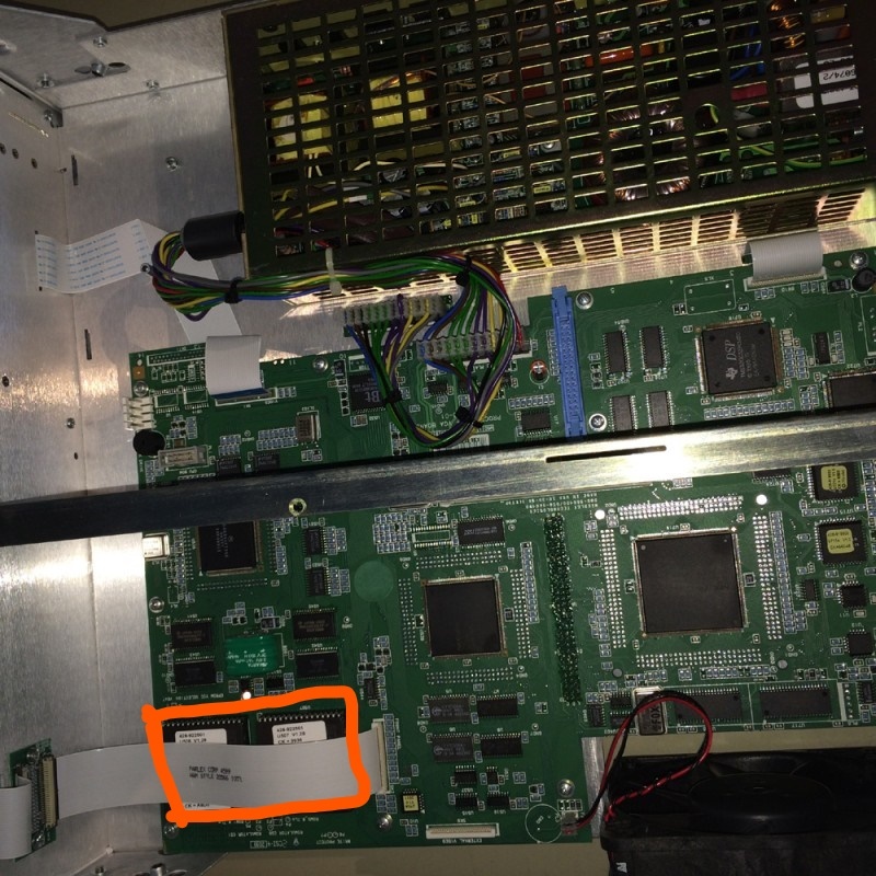

Gast #2556302
Hallo Leute,
ich habe mein Gould CLASSIC 6000 wieder zum leben erweckt.
Vor kurzem kam ich an ein funktionsfähiges 6000er, welches ich aber
blöderweise an einem alten kleinen Trenntrafo kapputt gemacht habe. Der
Trenntrafo hatte, wie sich später rausstellte 285V im Leerlauf !
Das hat beide Schalttransistoren im SNT das Leben gekostet. Nachdem ich
sie getauscht hatte, lief es wieder mit folgendem Verhalten:
Während dem Betrieb hatte es kurze Aussetzer und lief neu hoch. Diese
Aussetzer lagen zwischen Millisekunden bis Sekunden und wurden immer
länger. Irgendwann kam es nur noch bis zum "TRUE Trace"-Bildschirm und
blieb dort völlig reaktionslos hängen. Ich schaltete immer wieder aus
und an, ohne Erfolg. Ab und zu kam auch eine Fehlermeldung "ERROR: V1.12
1546 dm-interface.c". Dieser Fehler wurde durch eine zu hohe
Betriebsspannung ausgelöst ! Am SNT-Stecker zwischen grün(Masse) und
gelb(+5V) konnte man 5,21V messen !!! Ich habe das SNT ausgebaut und mit
Wiederständen belastet, springt an wenn man das schwarze Kabel mit
Masse(grün) verbindet. Es sind zwei kleine Trimmer im SNT, einer davon (
der Richtung Netzbuchse ) dient zur Einstellung der 5V. Nachdem ich
5,04V eingestellt und das SNT wieder eingebaut hatte, lief es problemlos
hoch.
Der andere Fehler ( Aussetzer ) war übrigens mehr oder weniger
hausgemacht, es war eine Kurzschluß der Gleichrichterdiode im SNT gegen
Masse. Die Halbleiter sind mit einem gelben Klebeband gegen die
Kühlfläche montiert. Bei mir muß da irgendein Krümel dahintergeraten
sein, was ab und zu einen Kurzschluß auslöste ( man konnte einen kleinen
verkohlten Punkt sehen ). Ortdentlich isoliert 5,04V eingestellt,
eingebaut, geht wieder...
Hat übrigens schon einer von euch irgentwelche Unterlagen für das 6000er
beschaffen können ?
Markus

Viel Erfolg beim probieren, bei mir war es der untere PIN VCC, den man
kurzschliessen musste.
Leider gibt es verschiedene Versionen von dem Board, einfach die
Leitungen auf der LP anschauen und den Reset Pin des Speichers suchen.
Dann müsste es gehen!
Gruß Knut
Gast #2763932
Hey Knut,
das sind ja richtig gute Nachrichten! So grob stimmt die Reihenfolge
dann überein, oder? Jumper kurzschließen, einschalten, kurzschluss
aufheben, "Roll" drucken, Autosetup drücken und irgendwann funktioniert
es dann ;-)
Das Board sieht genauso aus wie auf dem Foto :)
MaJ

Hallo Zusammen,
also die Anleitung von oben ist nicht besonders Hilfreich und der Reset
eigentlich recht einfach, allerdings kann ich nicht genau sagen welche
Tastenkombination im Endeffekt dazu führt. Ich beschreibe einfach mal
mein Vorgehen:
1. VCC Lötbrücke kurzschließen
2. Die ganze obere Reihe an Knöpfen z.B. mit Hilfe eines Lineals
eindrücken
    (obere Reihe heißt z.B. S/Shot, Run, Hold ALl, Refreh& Roll, ...)
3. Einschalten (Gerät bootet bis zum Screen, Resetet sich selbst, bootet
4. Sobald man sieht das es sich immer wieder neu startet einfach die
Knöpfe und die Lötbrücke freigeben.
Danach erfolgt die automatische Kalibrierung.
Fertig!

Hello everyone
I have a defective gould classic 6000 oscilloscope turns on and a black
screen with horizontal stripes appears on the monitor. it would seem
that eprom 27c4001 do not start unfortunately I do not have a programmer
to verify the checksum written on the eprom itself. but i have a friend
who owns the programmer. I would need the bin files to program the eprom
in case the problem were those, if there is someone who can pass them to
me I would be very grateful
