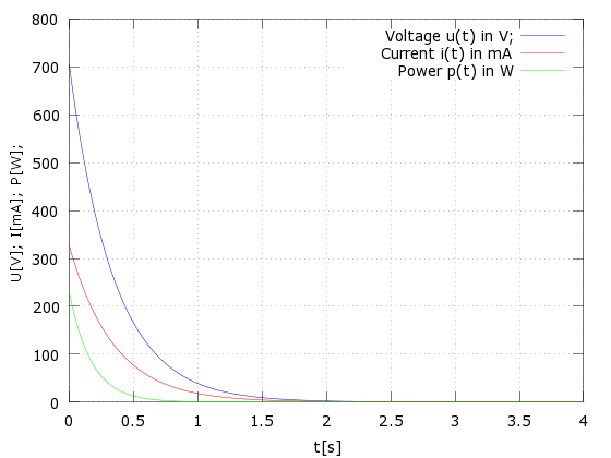

Hallo Leute, tut mir leid, dass ich das Thema nochmal aufwähren muss. Was hier genannt wurde, dass die tatsächliche Energie abhängig vom Verhältnis dess Innenwiderstand zum Lastwiderstand bzw. Ladewiderstand ist, klingt für mich absolut plausibel. Also zu sagen, dass die Energie = Spannung mal gespeicherter Ladung ist multipliziert mit dem Spannungsteiler ist für mich nachvollziehbar. Jedoch ist in der ganzen Wikipedia der Faktor 1/2 vorhanden. http://de.wikipedia.org/wiki/Elektrische_Energie Und wenn man sich z.B. folgende Herleitung anschaut, dann ist wohl richtig: http://www.matheplanet.com/default3.html?call=viewtopic.php?topic=49507&ref=http%3A%2F%2Fwww.google.de%2Furl%3Fsa%3Dt%26rct%3Dj%26q%3D%26esrc%3Ds%26source%3Dweb%26cd%3D1%26cad%3Drja%26sqi%3D2%26ved%3D0CDAQFjAA (W steht hier für Arbeit/Energie, um es nicht mit der Feldstärke E zu verwechseln.) Ich habe es mal auf anderem Wege versucht herzuleiten: Also: Energie ist Leistung mal Zeit
Leistung ist u.a. Spannung mal Stromstärke
Strom und Zeit ergeben die Ladung. Die maximale Ladung ist abhängig von der Kapazität und diese wiederum ist Ladung pro Volt. Somit geht die Spannung quadratisch in die Energie ein.
Woher also per se der Quotient von 1/2 her kommt, ist mir also auch unklar. Logisch lässt sich das nur für einen Sonderfall erklären, schaut man sich die Einheiten an, müsste es umgekehrt ganz platt lauten:
Nur bei der Herleitung scheint es zu stimmten. gilt diese dann nur für den Sonderfall? Vielen Dank Fabian
Ein anderer Weg ist vll. die Leistung über die Zeit zu integrieren. So kann man ja sagen:
Ich komme zwar auf was anders, aber Wolframalpha sagt, die Stammfunktion sei: http://www.wolframalpha.com/input/?i=integral+P*e^{-t%2Ftau}+dt
folgich gilt:
Auch so komme ich nicht auf 1/2. Gruß Fabian

Hallo Fabian, in Deiner Überlegung steckt ein Denkfehler: Zwar ist die Energie das Integral der Leistung, aber die Leistung beim Entladen des Kondensators ist nicht konstant, sondern nimmt mit der Zeit ab, da auch die Spannung abnimmt. Bei Entladung über einen konstanten Widerstand R gilt z.B.
Dann beträgt die Leistung:
Integriert von 0 bis Unendlich gibt:
Wegen
folgt:
q.e.d Gruss Mike

Fabian Hoemcke schrieb: > Also: Energie ist Leistung mal Zeit Ne, Energie ist das Zeitintegral der Leistung. Ausserdem ist P(t) = u(t)*i(t) mit i(t) = C*du/dt ergibt P(t) = C*u(t)*du/dt wenn du das jetzt über die Zeit integrierst ergibt das C*1/2*u^2

Weil die Spannung bei der Ladungsentnahme abnimmt und nicht konstant bleibt.
Fabian Hoemcke schrieb: > @Lothar, welches Integral soll ich vergessen haben? steht doch inzwischen schon mehrmals da, du unterschlägst einfach die Zeitabhängigkeit... wie in seinem Beispiel mit Strecke und Geschwindigkeit: s=v*t gilt eben nur bei konstantem v, sonst muss braucht man ein Integral...und in deinem Fall ist es genauso
Ja, aber die Spannung nimmt ja nicht linear ab. Dann, aber nur dann könnte man halbieren! Aber die Abnhame ist ja progressiver. Außerdem nimmt ja auch die Ladung ab. Gruß Fabian

Doch! Die Spannung nimmt linear mit der im Kondensator gespeicherten Ladung ab.

Allgemeine Herleitung, ohne von einer linearen oder exponentiellen Lade-/Entladekurve auszugehen: Zusammenhang zwischen Strom und Spannung beim Kondensator:
Die elektrische Energie in Abhängigkeit von Strom und Spannung:
Die erste Gleichung in die zweite eingesetzt:
Fertig :)
