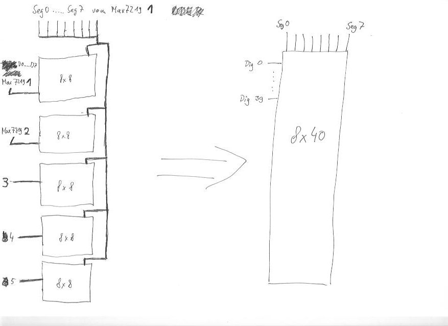

ich habe hier einen Haufen RGB Leds und möchte mir einen LED-Würfel
bauen.
Ich habe hier ausserdem noch 5 Stück MAX7219. Nun möchte ich die LEDs
damit steuern und habe folgenden Ansatz im Kopf:
Ich habe ja Jeweils 8 Segment und 8 Digit Leitungen vom Max7219 weg.
Eine "normale" Matrix lässt sich so steuern
http://la.thepublicschool.org/sites/la.thepublicschool.org/files/max7219_LedMatrix.jpg
Meine RGB-Leds haben eine gemeinsame Anode. Nun habe ich mir gedacht ich
verbinde sämtliche Anoden so mit einander, dass ich dann 8
Anoden-Leitungen habe und schliesse diese am ersten Max7219 an die
Segment Leitungen an.
Die restlichen 4*8 Segment Leitungen lasse ich offen und schliesse die
Kathoden der LEDs einzeln an die 5*8 Digit Leitungen an.
Kann das so funktionieren? Oder muss ich die Segment Leitungen
zusammenfassen? Also max7219-1 bis ...-5 jeweils SegDP, Seg0, Seg1, ...
miteinander verbinden?
Oder kann ich einfach sämtliche Segment Leitungen für eine einzige
gemeinsame Anode miteinander verbinden und die LEDs dann über ihre
Kathode mit den Digit Leitungen an/ausschalten?
Ich hoffe mir kann dazu jemand was sagen.

Mach ma lieber n Bild von dem, was du vorhast.
von kruemeltee (Gast)
So wie auf dem Bild wäre das eine 8x40 Matrix.
Kann ich die 8 Anoden (Seg0...Seg7) auf den ersten Max7219 legen? Oder
muss ich alle Seg0 miteinander verbinden, dann alle Seg1, Seg2...
Kann ich die Digit Leitungen 0 bis 39 so an die Max7219 anschliessen,
dass die ersten 8 am ersten Max7219 sind, die zweiten 8 am Zweiten, die
dritten....?

Lies dir mal den Artikel zu Thema LED Matrix hier durch.
http://www.mikrocontroller.net/articles/LED-Matrix
und such dir dann ein RGB-LED-Cube Projekt das mit deinem MAX arbeitet.
Dann würde ich einen Schaltplan zeichnen (nein das was du da gemalt hast
ist keiner!!!!!!!!!). Lies dir vorallem das Datenblatt mal durch. Dann
haben sich deine Fragen erübrigt...
von Hans_super_schlau (Gast)
> ist keiner!!!!!!!!!
Da muss ich leider zustimmen, da hatte ich auch was anderes gemeint.
von Besserwisser (Gast)
ist ja auch ein Symbolfoto, kann vom gemeinten abweichen.
Aber zumindest kann er fehlerfrei bis 3 Zählen
  • OO. (9,89 KB)
Wohoo, ja ich kann bis 3 Zählen :)
Also hier ein Schaltplan der Max7219, wie ich mir das denke.
Wird das so funktionieren?
Ich konnte leider in der Richtung keine Projekte, Schaltpläne usw
finden. Immer nur Matrixen, bei denen mehrere 8x8 nebeneinander stehen.

von ... (Gast)
Der Max7219 treibt nur Common-Cathode.
