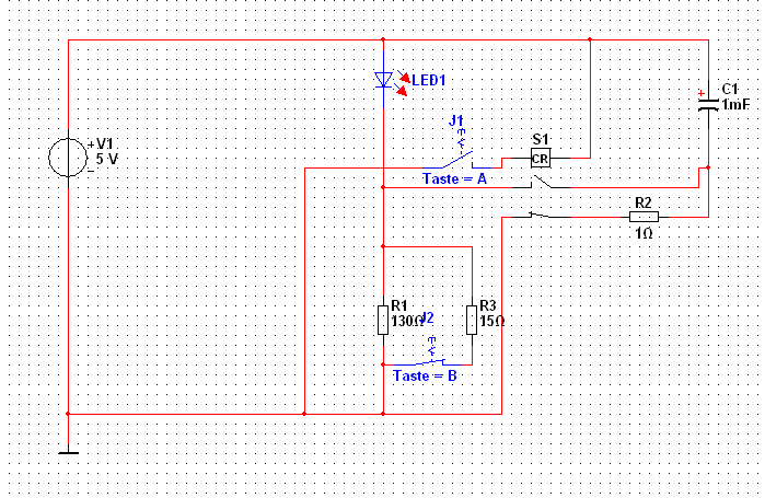

ich wollte eine LED mit 70mA mittels Kondensator aufblitzen lassen.
Die genaueren Werte für Widerstand und Kapazität kommen noch.
Bedingung: Die LED soll normal leuchten, und auf Knopfdruck extrem hell
aufblitzen. Sie soll so einfach wie möglich aufgebaut sein und zur
verfügung stehen bipolare Transistoren wie der BC547 da.
Problem bei der Schaltung: Wenn der Kondensator mit der LED
kurzgeschlossen wird, fließt auch der Ladestrom für den Kondensator
durch die LED. Dies soll verhindert werden. deswegen steht da ein BC547
mal so ahnungslos.
Idee wie man den Ladestrom unterbrechen könnte sobald die LED aufblitzt,
bzw der Schalter betätigt wird?

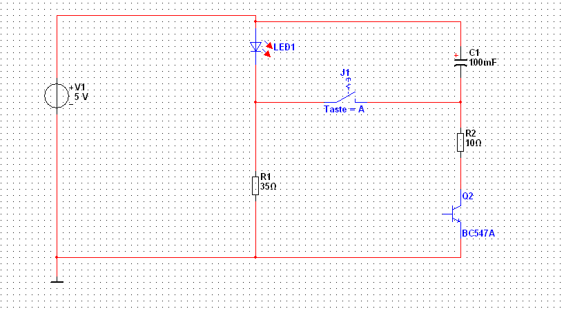

#1796350
Das mit dem Transistor ist ja schon mal nicht schlecht. Überlege Dir mal
etwas, wo der Taster/Kondensator an der Basis des Transistors herum
fuchtelt. Stichwort: Kondensator über die Basis entladen. Die 10 Ohm am
Kollektor "könnten" Sinn machen.

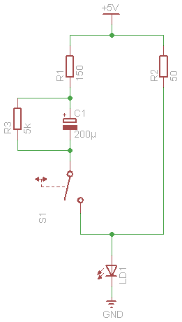

ganz anderer Ansatz:
Frage: wie soll der Kondensator die LED heller blitzen lassen, wenn
seine Spannung höchstens Batteriespannung sein kann?
Antwort: Er braucht einen anderen Vorwiderstand.
nächste Frage: Wofür eigentlich den Kondensator? Wenn man mit dem Taster
einfach den Widerstand verkleinert, wird es doch auch heller.
Antwort: Dann blitzt es aber nicht, sondern es ist so lange heller, wie
die Taste gedrückt ist.
@Schaltplan:
Wenn der Taster gedrückt ist, entsteht ein Widerstand von 37,5 Ohm, der
dann langsam abfällt, bis die LED wieder normal leuchtet. Zeitkonstante
sind 30ms.
Mit R3 wird der Kondesator wieder entladen für den nächsten Blitz. 5k
--> 1sek. Kann man auch niedriger wählen, aber nicht zu nahe an den 150
Ohm, weil sonst der Kondesator ständig "etwas" überbrück ist.
Mit nem Transistor lässt sich sicher auch etwas bauen, dass der
Kondensator kleiner werden darf (nF-Größenordnung), aber so ist's am
einleuchtendsten.
Nur mal n Vorschlag von mir; bin analog nicht wirklich bewandert; hoffe
das klappt so ;)
Die Widerstände kann man eh erst mit den LED-Daten richtig wählen

#1797380
Christian T. schrieb:
> Blöde Frage zur Schaltung von Armin (bin analog auch nicht so der Held):
> Sicher, dass die LED dadurch heller leuchtet? Der Ladestrom fliesst doch
> in den Kondensator und nicht mehr durch die LED oder?
Der Ladestrom fliesst "durch" den Kondensator. Im ersten Moment nach dem
Betätigen hat der Kondensator eine Spannung von 0V (Er ist entladen).
Dadurch hängt nun parallel zum normalen LED-Vorwiderstand R2 der
Blitz-Widerstand R1. Der Strom durch R1 wird nun aber sofort dazu
beitragen, dass der Kondensator aufgeladen wird. Dadurch wird die
Spannung über dem Kondensator immer grösser und der Spannungsabfall über
R1 demnach immer kleiner. Daher nähert sich der Zusatzstrom durch R1
immer mehr dem Nullpunkt. Nach einer entsprechenden Zeit hat sich der
Kondensator fast vollständig auf die Spannung (U_b - U_LED) aufgeladen.
Der Zusatzstrom ist dadurch auf Null abgefallen und die LED leuchtet
wieder normal hell.
> (OK, über den 5k Widerstand wird etwas zusätzlicher Strom fliessen, aber
> das ist ja vernachlässigbar...)
Ja, der fliesst auch beim geladenen Kondensator noch weiter. Spielt aber
kaum eine Rolle.
Maik schrieb:
> mein problem ist immernoch, dass der C Ladestrom nie durch die LED
> fließen darf. Da I_Led-max < I_C-ladestrom !
Und warum darf er das nicht? Deine LED wird nur heller, wenn der
fliessende Strom grösser wird. Und dafür sorgt der Kondensator.
Natürlich musst du deine Widerstände so auslegen, dass die Grenzwerte
der LED nicht überschritten werden. Bei den angegebenen Widerständen von
Armin und einer U_f der LED von 2V werden beim Blitzen etwa 80mA durch
die LED fliessen.
#1798758
Maik schrieb:
> Philipp Burch schrieb:
> dass die Grenzwerte der LED nicht überschritten werden
Ich versteh jetzt ehrlich gesagt deine Bedenken auch nicht wirklich.
Entweder du willst die LED heller haben oder nicht. Wenn heller, dann
muss mehr Strom durch die LED. Der muss aber irgendwo herkommen.
Das Prinzip der Maikschen Schaltung ist ja ein völlig anderes als bei
dir: Zuallererst wird einfach dem normalen Vorwiderstand ein 2-ter
Widerstand parallel geschaltet. Dadurch sinkt der Widerstandswert dieses
kombinierten 'Vorwiderstandes' und die LED leuchtet heller.
Soweit so gut. Nur möchte man natürlich nicht haben, dass auf die Art
die LED durchbrennt, denn eigentlich ist man mit diesem Strom schon über
dem zulässigen Mass für Dauerstrom. Und da kommt der Kondensator ins
Spiel. Ursprünglich entladen, lädt er sich beim Druck auf den Taster
auf. Je mehr er sich auflädt, desto weniger Strom geht über die
Parallelstrecke mit dem Taster. Der Kondensator sorgt mit seinem
Aufladen also nicht für den zusätzlichen Strom durch die LED wie bei
dir, sondern er würgt den Stromfluss auf dem zusätzlichen Strompfad ab,
wenn er geladen ist. Ist der C erst einmal voll, fliesst über den
Parallelwiderstand kein Strom mehr und es kommt nur noch der
ursprüngliche rechte R zum Zuge.

#1799294
Mich würde interessieren, was es da mit dem Kondensator auf sich hat und
warum dessen Ladestrom nicht durch die LED darf. Da steckt sicher wieder
irgendwas anderes dahinter.
PS: Armins Schaltung auf dem Steckbrett nachgesteckt, funktioniert
einwandfrei. Ich hab halt genommen was grade da war. rote LED, 330 Ohm,
100 Ohm parallel, 100µF parallel, 1 k zum entldaden. Led blitzt
wunderbar auf. Einzig die zum Entladen notwendige Wartezeit nervt ein
wenig. Daran sollte man arbeiten.

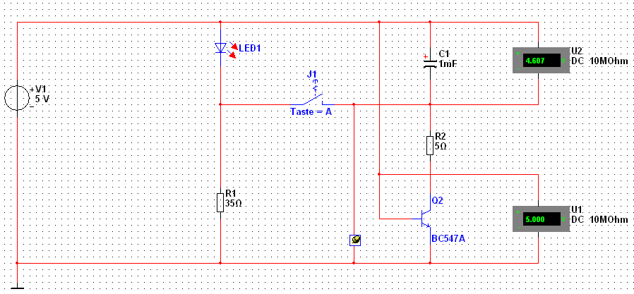

Gast #1799600
Hätte das jetzt mal so, aber is die Frage was mit der LED passiert wenn
die plötzlich doppelt so viel Spannung bekommt. Oder zählt dabei nur die
Energie?
Nach der Flussspannung zur Folge müsste über R2 dann 2*UB - U_Led
abfallen.
Jetzt ist eure erfahrung gefragt, ob das nich explodiert XD

#1799620
> Energie?
Die LED bekommt nicht mehr Spannung ab. An der LED fällt immer gleich
viel Spannung ab (im wesentlichen). Es fliesst mehr Strom durch die LED
und kurzzeitig darf man das machen. Oder was glaubst du was man beim
Multiplexen von LEDs macht, damit man wieder auf die Gesamthelligkeit
kommt?
Da wird eine normale 20mA LED schon mal mit 60 oder 80 oder 100 mA
