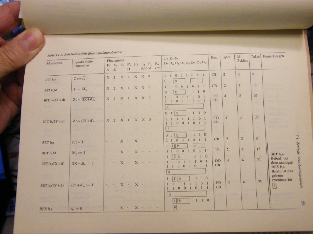

von oszi40 (Gast)
Z80-Bitmanipulationsbefehle siehe auch Kieser-Meder
