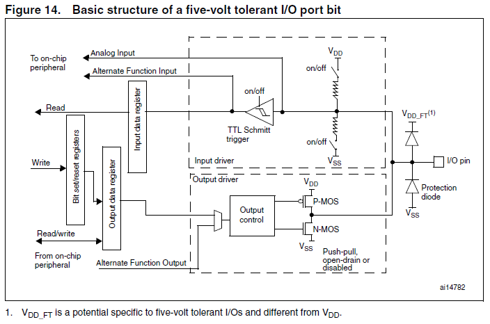

beim Betrachten des Schaltplans für USB-Anwendungen im Artikelbereich
http://www.mikrocontroller.net/articles/STM32_USB-FS-Device_Lib
ist mir aufgefallen, dass die +5V vom USB direkt auf einen FT-Pin gelegt
werden, um abzufragen, ob ein Gerät angeschlossen ist. Wenn ich mir
jetzt im Datenblatt vom STM32 das Layout eines FT-Pins ansehe (siehe
Anhang), dann steht da in einer Fußnote, dass die +5V über die
Schutzdiode auf VDD_FT liegen. Dieses VDD_FT scheint nicht mit VDD
verbunden zu sein.
Jetzt die Frage: Ist damit sichergestellt, dass der Controller
unbeabsichtigt bei abgeschaltetem VDD über ein angeschlossenes USB-Gerät
und die Schutzdiode betrieben wird?

Gast #1797027
Wenn der Microcontroller nicht versorgt wird und am FT Eingang eine
Spannung von 5V anliegt, leitet die Schutzdiode. Da sollte auf jeden
Fall der Strom begrenzt werden. 5mA sind erlaubt. R_min = (5V -
0.3V)/5mA.

#1797106
guest schrieb:
> Verbindung zwischen VDD und VDD_FT muss schon bestehen schließlich
> werden die 5V aus der VDD erzeugt.
Nicht unbedingt, denn Vdd_ft ist nicht die Versorgungsspannung der
I/O-Pins, deren Treiber weiterhin mit Vdd betrieben werden wie das Bild
oben zeigt. Ich nehme an, dass Vdd_ft ausschiesslich für die
Überspannungsableitung existiert und intern nicht mehr drin hat, als
sowas ähnliches wie eine Z-Diode gegen GND, die nicht unterhalb von 5,5V
am Pin Strom zieht.
Das Datasheet sagt zudem, dass die Spannung an einem FT Pin bis 5,5V
gehen darf und das der Pin keinen Strom zieht solange die Pinspannung
innerhalb der angegebenen Grenzen bleibt. Wenn eine Abhängigkeit von Vdd
gegeben wäre, dann stünde das normalerweise an dieser Stelle drin. Tut
es hier nicht, also ist anzunehmen, dass am Pin die 5V auch bei Vdd=0
anliegen dürfen.
Allerdings sollte man darauf achten, dass die internen Pullups an diesem
Pin nicht aktiv sind, denn der Pullup geht an Vdd und dann fliesst
dadurch rückwärts Strom, zumindest bei aktivem Vdd.
Gast #1797129
> am Pin Strom zieht.
Stimmt! Ich hatte jetzt irgendwie an ne Ladungspumpe gedacht..- ist
natürlich blödsinn!
Bei den normalen I/Os heißts: maximal Vdd+0.5V - bei den FTs aber 5.5V
unabhängig von Vdd.!
Ich würde trotzdem einen Widerstand verbauen, weil ich mich nicht auf
die Port-Config des ausgeschalteten Micros verlassen würde.
OP #1797131
Danke für die Antworten soweit!
Ein Vorwiderstand an der Stelle tut in der Tat nicht weh. Aber so hatte
ich das auch verstanden, dass VDD_FT ziemlich unabhängig von VDD ist.
Das einzige ist eben, dass alle anderen FT-Pins dann die 5V führen und
man dort schauen muss, ob die dort angeschlossenen Bauteile davon
beeinträchtigt werden.
Ok, man kann also zusammenfassend sagen, dass die angegebene Schaltung
grundsätzlich für meinen Zweck in Frage kommt. Da ein externer Pulldown
vorhanden ist, werden die internen Pullups nicht benötigt und damit auch
nicht aktiviert werden.
