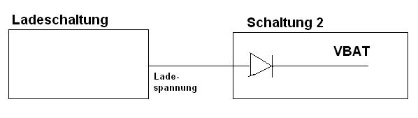

ich bin verzweifelt auf der Suche nach einer Ersatzschaltung für das
gezeigte Bild. Ich habe 2 verschiedene Gehäuse. Das eine Gehäuse
beinhaltet die Ladeschaltung. Das andere Gehäuse beinhaltet eine Lithium
Polymer Akku. Die beiden Gehäuse werden über einen Konnektor miteinander
verbunden um den Akku zu laden. Nun soll jedoch am Konnektor von Gehäuse
2 nicht dauerhaft eine Spannung anliegen. Aus dem Grund dacht ich an
eine Diode. Das Problem einer Diode ist jedoch das bekanntlich eine zu
hohe Spannung abfällt um den Akku zu laden(CCCV). Dannach habe ich eine
Testaufbau mit einem P-Mosfet als Diode welcher von einem npn-Transistor
geschaltet wird aufgebaut. Jedoch ist dieser dauerhaft aufgrund von VBAT
durchgeschaltet (es muss High-Side geschaltet werden).
Nun ist die Frage ob es möglich ist mit einer Schaltung mein Problem zu
lösen. Das Problem ist wie beschrieben, dass keine Spannung an dem
Konnektor von Gehäuse 2(Schaltung 2) anliegen darf.
Ich hoffe ihr könnt meine Schilderung verstehne.
Danke schonmal,
Chris

Hier ist eine Lösung mit Mosfet der sich wie eine ideale Diode verhält.
Beitrag "Re: Verpolungsschutz mit kleinem Spannungsabfahl"
Dabei darf allerdings die Spannung am Akku nicht über 15V gehen.
Man kann den gewünschten Effekt erreichen, indem man das Gate des
P-Mosfets mit eimem OP oder Komperator schaltet. Der MOSFET wird nur
eingeschatet, wenn die Spannung am Eingang um mehr als etwa 1-5 mV über
der am Akkusliegt. Gespeißt wird der OP von der Spannung vor dem Akku.
Ganz ohne Spannungabfall geht es nicht, aber immerhin fast.
Das Problem könnte ein kleiner Stormverbrauch der Schaltung aus dem Akku
sein. Ich bin mir nicht sicher ob es geht den Strom ganz von der anderen
Seite zu nehmen.

Chris schrieb:>> So müsste es gehen:> Kommt da noch etwas vor den Transistor?
Über dem NPN-Transistor ist noch ein P-Kanal Mosfet. Gate an den
Kollektor vom NPN, Source am Akku und Drain am Kontakt links.
Wird eine Spannung an den Kontakt gelegt leitet der NPN und zieht das
Gate vom Mosfet auf 0V. Somit wird er eingeschaltet.

Christoph G. schrieb:> aber hält sich der Mosfet nicht wieder selbst am leben?
Ja das tut er.
Daher im Anhang eine geänderte Version.
In der Simulation läuft sie, ausprobiert habe ich sie noch nicht.
ich habe die Schaltung gerade aufgebaut. Leider habe ich einen
Spannungsabfall von 100mV (der bei nem RSON von 76mOhm kleiner sein(Mein
Fet PMV65XP)). Vllt. liegt das auch an den schlechten anschlüssen vom
Steckbrett. Naja werde jetzt erstmal versuchen einen LiPo über diese
Schaltung zu laden (natürlich mit vorgeschaltetem Laderegler ^^).
Die Schaltung funktionert bis auf den Spannungsabfall sehr gut. Kannst
du mir erklären warum die Selbsthaltung vom NPN jetzt nicht mehr möglich
ist? Irgendwie dachte ich das kann mit dieser Schaltung auch nicht gehen
kann, denn wenn einmal durchgeschaltet ist , bleibt der PNP(Emitter)
doch auch high. Wie schafft die Schaltung es wieder eine positives
Potential an das Gate zu bekommen?

Soll die angeschlossene Ladeschaltung nur mit rein elektrischen Mitteln
und nur über die beiden Verbindungsleitungen erkannt werden, kann dies
nur über eine Spannungsdifferenz zwischen Ladeschaltung und Akku
geschehen. Mit entsprechender Verstärkung kann man auch sehr kleine
Spannungsdifferenzen erkennen, läuft aber Gefahr, dass schon bei
geringen Bauteiltoleranzen der angesprochene Selbsthalteeffekt eintritt.
Alexanders Schaltung braucht offensichtlich mindestens eine Spannungs-
differenz von 100mV, um den Mosfet einzuschalten. Wenn ich das richtig
sehe, hängt dieser Wert aber von der Differenz der Flussspannungen von
D1 und der BE-Diode von Q1 ab. Bei geringfügiger Änderung dieser
Parameter kann der Spannungsabfall auch größer oder kleiner werden. Wird
er 0, ist die Selbsthaltung wieder da.
Evtl. kann man die Schaltung mit einem präzisen Opamp oder Komparator
realisieren, der schon Spannungsdifferenzen von ein paar mV zuverlässig
erkennt.
Anfangs schrieb ich "mit rein elektrischen Mitteln". Statt der Messung
der Spannungsdifferenz könnte man den Stromfluss über sein Magnetfeld
detektieren. So ein Stromsensor verursacht keinen Spannungsabfall. Dann
hätte man tatsächlich nur noch den voll durchgesteuerten Mosfet mit ein
paar mΩ als störendes Glied in der Leitung.
Andere Frage: Du schreibst von "Ladeschaltung" und nicht "Ladegerät".
Heißt das, dass due Ladeschaltung ebenfalls von dir stammt oder du
zumindest Änderungen daran vornehmen kannst? Wenn ja, würde ich einfach
die Ladespannung um den zu erwartenden Spannungsabfall an der Diode
hochsetzen. Noch besser wäre es, die Ladespannung gleich im Akkugehäuse
unterzubringen.
