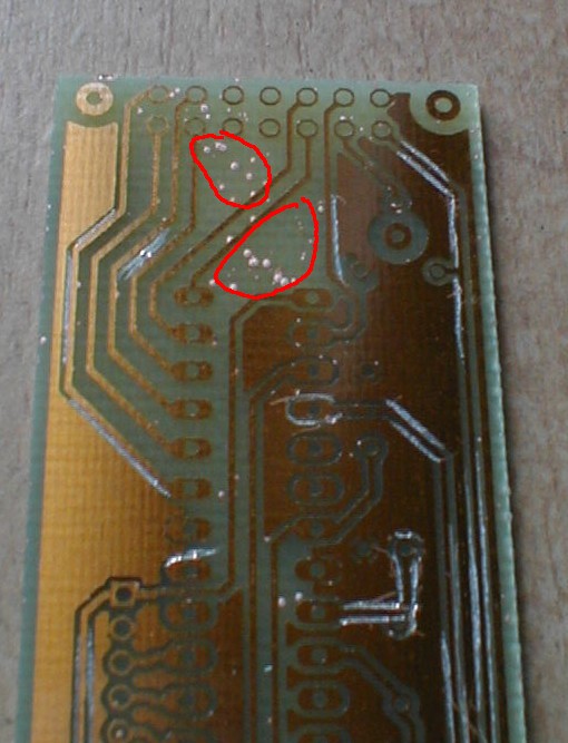

eigentlich war ich immer zufrieden mit Bungard, aber diesmal nervt es
einfach nur. Auf dem Bild sieht man es. Sämtliche meiner Platinen
(bestellt vor einer Woche) sehen so aus.
Die Pünktchen setzten sich farblich deutlich von dem noch vorhanden
Fotolack ab, kann also kein Fehler bei der Belichtung gewesen sein. Es
scheint so, als seien diese Kupferpunkte resistent gegen das Ätzmittel.
Jedenfalls kann man die Platine 30min und länger im Ätzbad lassen, die
Pünktchen verschwinden nicht.
BTW: Belichter oder Ausdruck usw. kann man als Fehlerquelle
ausschliessen. Die sind Sauber. Das ist mittlerweile die 6. Platine mit
Masern ;(
Hat jemand die selben Probleme ? Oder Habe ich eine Fehlerquelle
übersehen ?
Gast #1797405
Hallo Herbert!
Schlechte Bungard Ware habe ich einmal bei "C" gekauft.Nach dem Atzen
hatte ich viele Unerwünschte Löcher gerade in den großzügigen
Masseflächen.
Ich habe dann auch festgestellt,dass die Platine haltbarkeitsmäßig
abgelaufen waren.Ich habe dann frische Ware bekommen.
Auf dem Foto meine ich ,das dass Epoximaterial selbst fehlerhaft ist
oder täuscht das?.
Bungard beschichtet ja selber aber das Epoxi-Material wechselt in der
Qualität häufig.Ich schätze eine saubere matte oberfläche ohne Schäden
in der Gewebestruktur.Früher konnte man da nicht meckern aber heute...
da wird alles verramscht.Telefonier halt mal mit deinem Händler bzw
Bungard.Das habe ich auch schon gemacht weil ich bei "C" nur verkratze
Platinen bekam.Bei Bungard hat man mir dann erklärt,dass auch die
Kupferfreie Seite einen Fotolack trägt und die Kratzer nur den Lack
betreffen.Tja,sehen tut man das nicht aber es stimmte und ich war wieder
etwas schlauer...

#1797784
Ich hatte das auch mal. Aber nach einigen Experimentieren stellte sich
dann raus, das man deutlich länger belichten musste.
Belichter ist ein Gerät ähnlich dem Bungert, bei welcher Die Oberseite
und Unterseite 5 UV-Röhren a 33Watt beinhalten. Belchtungsdauer vorher
70sek. Jetzt 180 Sek. Entwicklungsdauer ca 12-18 Sek. 12g Natron / Liter
Ralph Berres

#1799249
Moin,
wenn vorher keine Auffälligkeiten an der Fotoschicht zu sehen waren:
Wenn sich die Konzentration des Persulfats wegen der Verdampfung zu
stark erhöht, dann habe ich genau den gezeigten Effekt. Anscheinend
kristallisiert das Ätzmittel auf der Platine punktförmig aus. Vedünnen
hat bei mir dann geholfen.
Einhart
#1803172
Auch wenn ich selbst Probleme mit dem Bungardmaterial hatte: das hier
ist kein Materialproblem, sondern während des Ätzens entstanden. Da ist
irgendwas an der Oberfläche ausgefallen. Hast Du in der Nähe mit
Glanzzinn hantiert? Ist die Lösung älter?
Persönliche Seite #1822904
herbert schrieb:
> Hallo,
Sei mir nich boese aber Du hast auf der Platine ja ziemlich
rumgemoerdert, wie das aussieht. Also was haste da gemacht? Die Bungards
sind die besten Platinen ueberhaupt, zumindest das, was man auf dem
Hobbymarkt bekommt.
Du bist Dir sicher dass diese Perlen direkt nach dem Abziehen der Folie
schon da sind,das erwaehnst Du nirgendwo. Kann es sein dass da
vielleicht der Aetzkristall wegen Uebersaettigung ausgefallen ist? Das
ist mir auch schon mal passiert, war auch bombenfest drauf, danach konnt
ich die Platine weg werfen.
