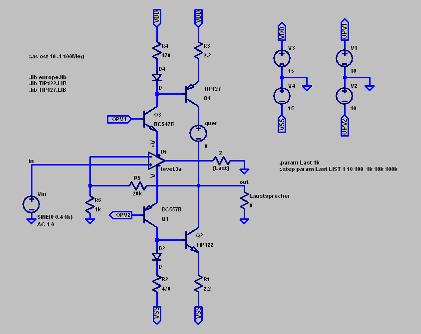

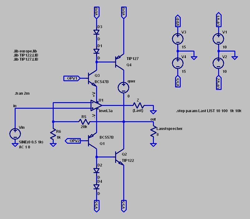

ich bin gerade dabei einen kleinen Audio-Leistungsverstärker inkl. einer
OPV-Schaltung auszulegen und erziele schon relativ gute Ergebnisse bei
der SPICE-Simulation (LTSpice-Schaltung ist im Anhang).
Leider stellt sich zur Zeit noch ein Querstrom von ca. 700mA bei
Leerlauf am Ausgang ein, was vermutlich zu viel ist...
Dieser entsteht ja dadurch, dass ich die Darlington-Transistoren mit den
Dioden zu sehr vorspanne (auf ca. 1.4V, wobei 1.1V ideal wären).
Somit dachte ich mir, dass eine geeignete Diodenwahl, den Querstrom
veringern wurde - Schaltung soll später als Platine realisiert werden.
Hat diesbezüglich jemand Vorschläge (Bauteile, Schaltungsänderungen)
oder gehe ich hier den falschen Weg?
Danke für eure Ratschläge...
Grüße,
Dan
von dirrty little helper (Gast)
ersetz jeweils eine diode mit einer schottky.... an denen fällt gegen
0,4V anstatt 0,7 ab.... dann hättest du die 1,1V

Wenn Du statt der Dioden D1/D3 und D2/D4 Widerstände einsetzen würdest,
dann würde die ganze Sache wesentlich besser funktionieren!
Im nächsten Schritt, könntest Du dann ja jeweils eine der Dioden in den
Kollektor von Q1 bzw. Q3 wieder einfügen, um die Temp.-Drift ein wenig
zu kompensieren, sofern die Dioden mit Q2 bzw. Q4 in thermischen Kontakt
stehen.

Wie Du selbst bereits festgestellt hast, zeigt auch die Simulation einen
viel zu hohen Ruhestrom für Q2 und Q4, weil eine B-E-Strecke mit zwei
Diodenstrecken vorgespannt wurde. Das geht auf jeden Fall 'in die Hose'!
> Wieso tritt hier mit Widerständen eine Verbesserung auf?
Dafür solltest Du eigentlich wissen, wie diese Schaltung funzt, wenn Du
den OpAmp auf eine Last arbeiten läßt, die nichts direkt mit dem
Ausgangssignal zu tun hat! Der Ansatz ist eigentlich richtig, jedoch an
der korrekten Ausführung hapert es noch.
Nun, der Laststrom (plus dem Idle-Strom des OpAmps) fließt ja via +V
oder -V durch den OpAmp. Würde man nun Q1 und Q3 weglassen und die Basen
von Q2 und Q4 direkt an +V und -V anschließen, so bräuchte man nur noch
D1 und D3 bzw. D2 und D4 mit jeweils einem Widerstand ersetzen, und der
durch diese Widerstände fließende Strom würde letztendlich Q2 bzw. Q4
immer weiter aufsteuern, je größer dieser Strom, und damit der
Spannungsabfall über diesen Widerständen, werden würde.
Diese Beschaltung kann man einsetzen, um den OpAmp ausschließlich
strommäßig zu pimpen.
Um nun an der Last auch größere Spannungen erzeugen zu können, ohne den
OpAmp zu zerstören, muß man jetzt lediglich dafür sorgen, daß die
Spannung an +V und -V nicht über den zulässigen Maxmimalwert ansteigt.
Das ist durch Einsatz der Versorgungsspannungen von OPV1 und OPV2, in
Verbindung mit Q1 und Q3, gegeben. Der sich nun ergebende Emitterstrom
von Q1 bzw. Q3 ergibt sich aus dem Kollektorstrom und dem
(vernachlässigbaren) Basisstrom.
Das Funktionsprinzip bleibt aber weiter identisch: Ein dem Strom
proportionaler Spannungsabfall, und das geht am besten mit Widerständen
zu erreichen (weil sie eine lineare Kennlinie haben), sorgt für das
Aufsteuern der Endstufentransistoren Q2 und Q4.
>> stehen.
> Ich würde sie einfach auf der Platine nebeneinander platziern, um sie
> thermisch ab besten zu koppeln.
Nebeneinander plazieren reicht allein (noch) nicht aus - Du mußt sie
schon thermisch koppeln, indem ihre Gehäuse in direktem thermischen
Kontakt stehen, d.h. die Diode auf dem Gehäuse aufliegt und ggf. noch
mit ein wenig Wärmeleitpaste versehen ist.
Achja, und bei geschickter Auslegung von kleinen Emitterwiderständen
(i.d.R. so zwischen 0,1 bis 1 Ohm) bei Q2 und Q4 kann man sogar eine
gewisse Kurzschlußstrombegrenzung gleich mit einbauen. Aber vorsicht,
die Berechnung bzw. der Einsatz der Begrenzung hängt nicht nur von den
Widerstandswerten ab, sondern auch vom max. Strom, den der OpAmp in der
Lage ist zu liefern, was auch wieder vom Wert von Z abhängt usw.,
usw., usw.
My recommended Changes:
- D3 und D4 durch Widerstände ersetzen (>33 Ohm, abhängig von Z,Imax
des OpAmp und Aussteuerbereich des OpAmps).
- In die Emitterleitungen von Q2 und Q4 niederohmige Widerstände
einfügen.

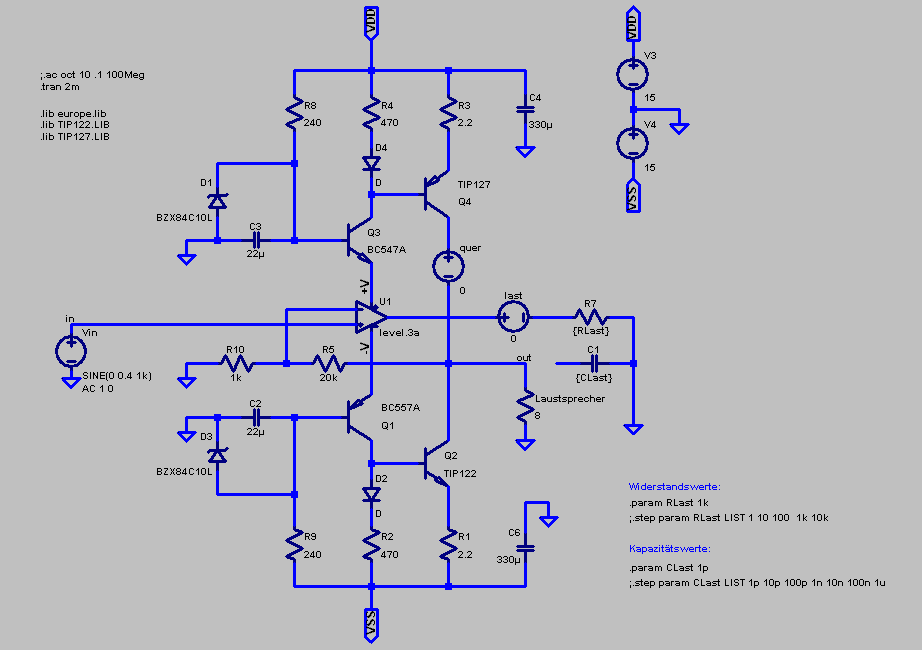

Ich habe die Schaltung (aktualisierte Version im Anhang) jetzt mal mit
den Dioden ausgeführt und werde beim Layout schauen, dass ich sie so gut
wie es geht thermisch kopple.
> usw., usw.
> einfügen.
In der Emitterleitungen habe ich jeweils 2.2 Ohm Widerstände eingebaut,
da ich einen 8 Ohm Lautsprecher mit 5 Watt Leistung am Ausgang betreiben
möchte und somit meine Maximalwerte Umax ca. 8.94 V und Imax = 1.12 A
sind.
Laut Spice-Simulation klappt das mit 2.2 Ohm sehr gut und das
Ausgangssignal ist ebenfalls nicht beeinträchtigt.
Danke nochmals,
Dan

von Daniel B. (danius)
Tut mir leid, dass ich erst so spät antworte, hatte die Schaltung in
dieser Zeit ein bisschen ruhen lassen...
> Das sieht doch schon ganz gut aus. ;-)
Danke - Mit wesentlicher Hilfe von dir :-)
> Hast Du schon mal den max. mögl. Kurzschlußstrom 'simuliert'?
Also, wenn ich den Lautsprecher am Ausgang kurzschließe, stellt sich ein
Kurzschlussstrom von ca. 1.6A ein und ohne die Emitterwiderstände R1, R3
hätte ich ca. 14A, also das Zehnfache.
> Die einzige Frage, die sich mir aufdrängt (eigentlich schon seit 'ner
> ganzen Weile) ist die, warum Du überhaupt Q1 und Q3 im Schaltplan hast,
> wenn mit Vss und Vdd nur ±15V anliegen?! Die meisten OpAmps auch so
> schon ein "absolute maximum rating" von ±18V für die Betriebsspannung.
> Nur für den Fall, daß Du die Betriebsspannung auf über ±15V erhöhen
> möchtest, um mehr Leistung am Lautsprecher zu haben, lohnt sich der
> zusätzliche Aufwand. Aber gut, zum Experimentieren und Simulieren ist's
> okay.
> Andernfalls hätte ich die Schaltung genommen, die auch schon von mir
> propagiert wurde (siehe letzten Post), die lediglich den OpAmp
> strommäßig pimpt.
Da hast du völlig richtig gedacht.
Ursprünglich waren Q1, Q3 in der Schaltung, da ich zuerst eine
Versorgungsspannung von +-20V vorgesehen hatte, die ja jetzt auf +-15V
verkleinert wurde.
Ich denke, ich werde sie auch (wie du vorgeschlagen hattest) aus dem
Schaltplan "werfen", da ich sonst ja 4 Versorgungsspannungen benötigen
würde bzw. eine Lösung wie ich von 15V auf 10V komme (Spannungsteiler,
Zenerdiode, Spannungsregler, ???).
Wobei hier der geringe Basisstrom von Q1, Q3 ein Problem ist, womit ja
schon man die Zenerdiode wegfallen würde...
Würde eigentlich ein Spannungsregler mit so geringem Strom
funktionstüchtig arbeiten?
Grüße,
Dan
bin gerade eben wiedermal dazugekommen beim Leistungsverstärker weiter
zu tun...
Habe die Ratschläge von Raimund Rabe (Danke an dieser Stelle)
realisiert, indem ich bei der 4-Transistoren Lösung die Basen von Q1, Q3

Stimmt, wobei meine Variante wohl die sehr stark vereinfachte Version
ist :-). Vielleicht schaffe ich es, den Artikel durchzugehen...
Naja, dann werde ich mal mit dem EAGLE-Layout anfangen.
> mit Zenerdioden gegen VSS und VDD verbinde.
Natürlich nur über entsprechende (Vor-)Widerstände, oder?!?
> Raimund Rabe schrieb:
>> Ach ja, was ich Dir schon seit längerem mit auf den Weg geben wollte,
>> war der Hinweis auf einen recht hübschen Amp, den "Alexander
>> Current-Feedback Audio Power Amplifier". Einfach mal nach googeln, und
>> Du solltest bereits mit dem ersten Treffer das PDF von Analog Devices
>> bekommen. Schau Dir dort mal die Schaltung an. Da wirst Du (hoffentlich)
>> vieles direkt oder ähnlich wiederentdecken. ;-)
Vergiss nicht evtl. nötige Abblockkondensatoren für den OpAmp
einzuplanen, die z.Z. im Schaltplan nicht auftauchen. Diese kommen bei
dieser Schaltung aber nicht direkt an den Betriebsspannungsanschlüssen
des OpAmps (wie sonst üblich), sondern an die Basen der Transistoren Q1
und Q3, die die Versorgung für den OpAmp stabilisieren. Einen Tanal-ELKO
mit etwa 4,7µF bis 22µF sollte man da einplanen - der exakte Wert ist
nicht sooo kritisch. In Verbindung mit dem Vorwiderstand der Z-Diode
bildet er aber einen Tiefpass, dessen Grenzfrequenz man unter den
widerzugebenden Frequenzbereich legen sollte (aber nicht zwingend muß).
Schaden kann es auch nicht einen kleineren Keramik-Kondi parallel dazu
zu schalten, der die HF (z.B das Rauschen der Z-Diode) etwas besser
kurzschließt als es der Tantal-ELKO alleine tun würde. Das gilt es aber
ggf. experimentell zu ermitteln. Wer aber schon keine Messmöglichkeiten
für den Rauschpegel hat, kann es nach Gehör machen und selbst
entscheiden, ob es etwas gebracht hat oder nicht. Das menschliche Gehör
ist da empfindlich genug (meiner Meinung nach). Diesbezüglich vergiss
auch nicht die (fetten) Abblockkondensatoren  (mit einigen hundert oder
tausend µFs) an den Betriebsspannungsanschlüssen in unmittelbarer Nähe
zu den Endtransistoren vorzusehen und später auch einzulöten.
Have fun.
Stimmt, auf die Vorwiderstände sollte man nicht vergessen. :-)
Eine kleine Frage dazu habe ich aber noch:
An der Basis von Q1 bzw. Q3 fließt ja ein Strom im Bereich von ca. 10uA,
welcher aber deutlich unter Iz der Zenerdiode liegt (Habe die Z-Diode
1N750 mit Iz = 20mA und Uz = 4.7V verwendet) und somit schwankt die
Versorgungsspannung des OPVs um ca. 1V.
Ist diese Schwankung noch im Bereich des Tolarierbaren?
bitte mein voriges Posting bezüglich der Schwankungen ignorieren,
mittlerweile habe ich das Problem gelöst - hatte irgendwie einen "Knoten
im Kopf".
Die aktualisierte Schaltung ist im Anhang, wobei ich mich vom "Alexander
Current-Feedback Audio Power Amplifier" inspirieren hab' lassen.
Mit der Änderung, dass statt den zwei Transistoren (Q14, Q15 bzw. Q16,
Q17 auf Seite 6 des PDFs) die als Zener-Diode wirken (Wie das
funktioniert ist mir nicht so ganz klar.) eine Zenerdiode mit Uz = 10V
verwendet wurde.
Grüße, Daniel
Edit: Den Kondensator C1 am OPV-Ausgang bitte wegdenken, dieser dient
nur zu Simulationszwecken.
von Raimund R. (corvuscorax)
Ja schon ganz nett, aber ...
die Z-Diode benötigt nicht zwangsläufig 20mA um zu regeln!!!
Bedenke bitte, daß eine Z-Diode ein sogenannter Shunt-Regler ist. D.h.
bei Erhöhung der Eingangsspannung (Vdd/Vss) wird sie über den (linearen)
Vorwiderstand soviel Strom mehr 'schlucken' müssen, um die Spannung
konstant halten zu können. Für das Design bedeutet das, daß sich der
kleinste Widerstandswert von der max. Vdd/Vss-Spannung ableitet bei der
dann der max. vertretbare Strom fließt bzw. sich die max. mögl.
Verlustleistung der Z-Diode einstellt. Oder anders herum gesagt, wenn Du
jetzt Vdd/Vss erhöhst, wird Dir die Z-Diode möglicherweise thermisch
überlastet, da ihre max. Verlustleistung überschritten wird. Bei 10V
Zener-Spannung und 20mA 'verbrät' die Z-Diode bereits 200mW. Das wäre
noch vertretbar.
Bei ±24V für Vdd/Vss wären es bereits 583mW Verlustleistung in der
Z-Diode. Klar gibt's auch Z-Dioden mit 1,3W oder gar hin bis 10W, aber
wozu?!
Hier gilt es einen Widerstand zu finden, der einerseits bei max. mögl.
Vdd/Vss-Spannungen die max. Verlustleistung der Z-Diode nicht
überschreitet, aber andererseits, bei minimaler Vss/Vdd-Spannung, auch
noch genug Strom für die Basis des Transitors zur Verfügung stellen
kann, ohne unter den Knickbereich der Kennlinie zu fallen, womit sie die
Spannung nicht mehr konstant halten würde.
Den nötigen Zenerstrom kann man z.B. dadurch reduzieren, daß man statt
der BCxxxA- die BCxxxC-Typen einsetzt. Die ...B-/...C-Typen haben einen
größeren Stromverstärkungsfaktor als die ...A-Typen. Somit kann man
möglicherweise den Zener-Strom bei ±15V für Vdd/Vss auf vielleicht
2...3mA drücken. Damit ist die Schaltung dann bei höheren
Vdd/Vss-Spannungen betriebssicherer ohne die Vorwiderstände tauschen
bzw. anpassen zu müssen.
So schön diese ganzen Simulationen auch sind, sie warnen nicht vor
Überlastungen der Bauteile. Dies gilt es dann ggf. durch geschicktes
setzen von Messpunkten indirekt herauszufinde, indem man die über dem
Bauteil anliegende Spannung und den durchfließenden Strom kennt.
Aber Du kannst ja mal suchen gehen, denn ich meine hier mal im Forum
gelesen zu haben das es sogar einen kleinen Trick gibt, der einem bei
LTSpice die Leistungsaufnahme eines Bauteils oder sogar der
Gesamtschaltung ermitteln/aufzeigen kann.
Mit ALT+Linksklick kannst du die Leistung jedes Bauteils sehen.
Danke für die Hinweise;
Ich sollte mir wohl besser angewöhnen auf die max. Leistungsparameter
der Bauteile zu schauen.
Ich habe den Strom durch die Zenerdiode jetzt mit 5mA ansetzt
(Vor-Widerstand 1kOhm) und einen BC547B-Transistor gewählt. Weiters habe
ich die Zenerdiode BZX55 genommen, da die BZX84 ein SMD-Bauteil ist. Und
laut Datenblatt ist die BZX55 bereits bei 5mA ausreichend im
Knickbereich.

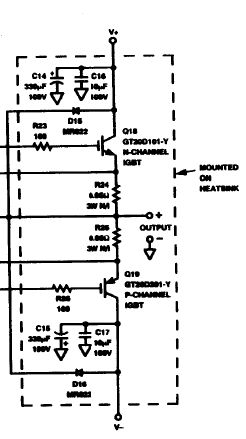

Ich hätte kurz eine kleine Frage zur Funktion der Dioden D15 bzw. D16 in
der Verstärkerausgangsstufe im Anhang.
Kann es sein, dass diese eine Art "Schutzfunktion" erfüllen?
Grüße,
Daniel
Edit: Funktionierender Anhang eingefügt.
von oszi40 (Gast)
D15 und 16 sind Schutzdioden.
von byte (Gast)

von Jens G. (jensig)
Ja - aber ich glaube, die obere Diode ist verkehrtherum, soweit es die
Auflösung des Bildes hergibt.
von mhh (Gast)
Diese Dioden wurden mal in einer Applikation zum TDA2030 beschrieben und
sollen Schaden durch rückwärts anliegender Induktionsspannung vom
Lautsprecher an der Endstufe verhindern.
Sehe ich auch so.
mhh schrieb:
> Sehe ich auch so.
Und ich dachte schon, ich verstehe die Funktion gar nicht, wieso eine
Diode ander's herum ist :-).
