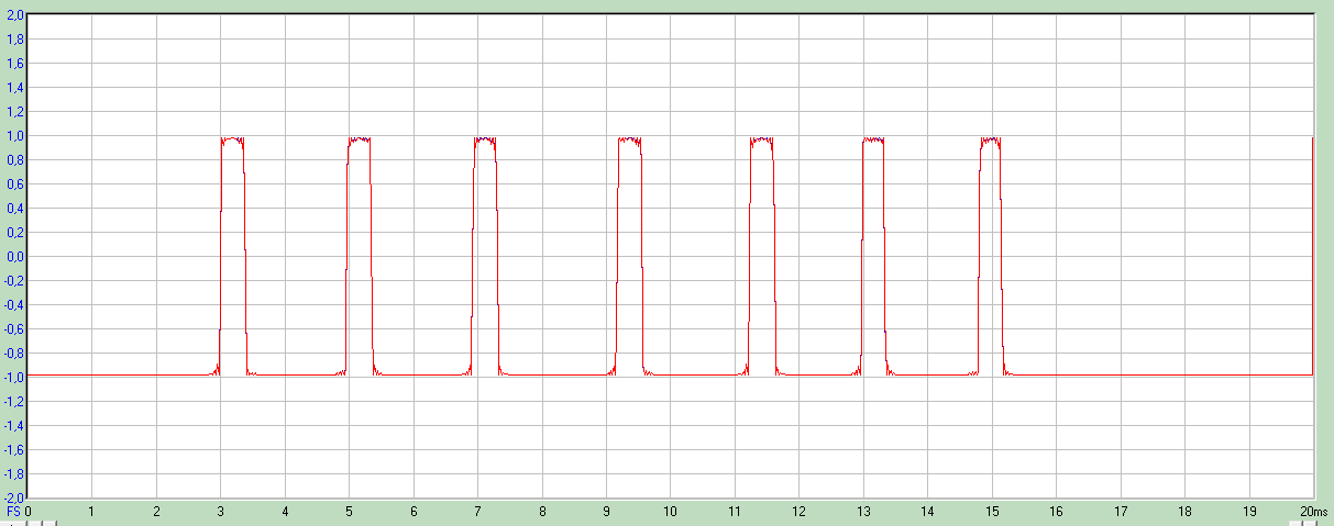

Hallo Leute,
habe mir für einen Tiny24 ein kleines Programm geschrieben (s. Anhang),
das 6 Kanäle eines Modellbau-Empfängers einlesen soll, und dann ein RC
Summensignal ausgeben soll.
Mir ist bewusst, dass sich schon diverser Code im Forum dazu findet,
aber leider scheint mein Programm nicht zu funktionieren.
Wäre nett wenn daher mal jemand drüber schaut, ist ja nicht umfangreich.
Der Tiny läuft mit 8Mhz internem RC Oszillator.
Die "Eingänge" A0 bis A5 sind mit 330 Ohm an jeweils 1Kanal
angeschlossen, und mit 10 kOhm Pull-down versehen.
Der Ausgang für das Summensignal ist PB0.
Für konstive Verbesserungen schonmal danke im vorraus.
MfG Christian

Hallo Karl Heinz,
vielen Dank erstmal für deine ausführliche Antwort!!!
ich dachte das RC Summensignal ist sowas:
http://thomaspfeifer.net/ppm2usb_adapter.htm_2.jpg
Also die Zeit (1-2ms) zwischen den steigenden Flanken ist ein Maß für
die Stickposition (dachte ich). Desswegen mein "Aufwand".

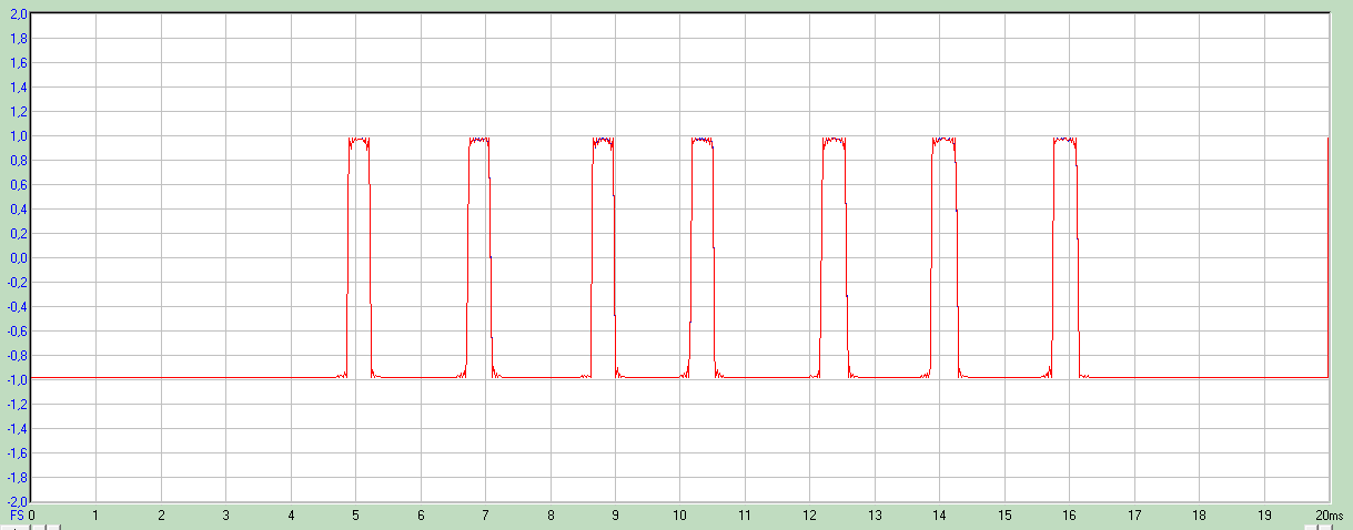

von C. S. (chrisdask8)
Karl heinz Buchegger schrieb:
> Ist es ja auch.
> Auch richtig.
jetzt bin ich verwirrt.
bei deinem Beispiel eines Summensignals oben war doch die Zeit zwischen
steigender und fallender Flanke ein Maß für die Stickposition.
In dem gezeigten Beispiel ist diese Zeit immer konstant (ca 0,3ms), aber
nicht die Zeit zwischen 2 auf einanderfolgenden steigenden Flanken.

von Karl H. (kbuchegg)
Das ist dasselbe Signal, nur invertiert. :-)
Hallo an Alle ;)
das Programm zum Erzeugen eines Summensignals aus den 6 Kanälen eines
Modellbau-Empfängers funktioniert nun!!!!
Habe noch Testaufnahmen mit "AudioTester 0.30" gemacht (s. Anhang).
Zu beachten ist , dass das Signal invertiert dargestellt wird ;)
Die Pulslängen passen gut mit der Stickposition überein.
Es wäre nett, ob jemand das Programm kurz überfliegen könnte, um evtl
immernoch vorhandene "imense Prozessorzeitverschwendung" zu entlarfen.
Habe mir allerdings beste Mühe gegeben.
Wäre froh über ein Feedback von euch, da dies mein erstes
"aufwändigeres" Programm ist. Immerhin ist der Flash des Tiny24 nahezu
randvoll :-)
MfG Christian
