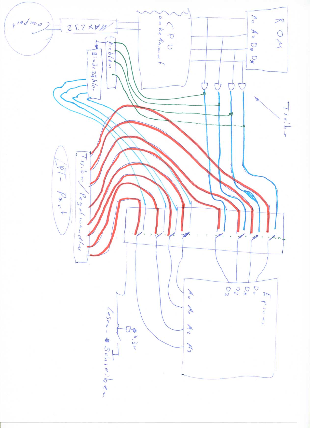

hi, das ist mein Plan ( Bitte nicht lachen): ok, über den Comport sende ich Befehle an den max, der gibt Sie den Proz. Leider ist der Proz unbekannt. :-( Mein Ziel ist es jetzt herauszufinden, bei welchen Befehlen, welche Daten vom Rom abgeholt werden. Meine Idee: Jedesmal wenn die cpu auf den Rom zugreift, soll der Zustand gespeichert werden.In Wirklich habe ich eine Menge Adressleitung, wegen der übersicht habe ich nur 2 genommen. Paralell dazu soll bei jeder Veränderung (Flanke) einen Impuls auf meinen Zähler gegeben werden.Mein Plan ist nur graue Theorie. Die Software für den Paralell Port schreibe ich selber, das ist kein Problem. Der Rest erklärt sich von alleine denke ich ;-) Kennt jemand einen Baustein, der eine Veränderung merkt und einen Impuls ausgibt?
#1802109
Das Problem mit dem Mitschneiden über den ParPort wird sein: Selbst im bidirektionalen Modus, unter reinem DOS wirst Du nicht über 1 Mio Abtastungen je Sekunde kommen. Wenn dein µC in der Größenordnung 10 MHz getaktet ist, bekommst Du da, mit Glück, jeden 4. Datentransfer mit, von solchen Sachen wie Synchronisation ganz zu schweigen. Für den LA brauchst Du einen schnellen RAM, einen Zähler, der mit dem Zugriffssignal des µC (/rd o.Ä) getaktet wird, der die Adressen zum Einschreiben (und vielleicht später zum Auslesen) liefert. Wenn der Speicher dann vollgeschrieben ist, RAM vom Testobjekt trennen und Daten zum PC, also nicht ganz trivial. Solltest Du die Möglichkeit haben, das System auszubremsen zu können (wesentlich langsamer, extern zugeführter Takt, oder, noch besser Hardwareschrittbetrieb mit ner WAIT-Logik) könntest Du es auch Live hinkriegen, das setzt aber erstmal grundlegende Kenntnisse über den verwendeten Prozessor voraus. mfG ingo
ääähhhhh, ;-) ich habe da einen Schalter, pos a, die Daten werden mitgeschnitten. Dann lege ich den Schalter auf pos b und lese ich gemühtlich aus.

So ungefähr meinte ich es auch, allerdings musst Du alle Daten und Adressleitungen synchron (der EPROM hat hoffentlich am /CE-Eingang Pegelwechsel für die Zugriffe, sonst müsstest Du wirklich auf Pegeländerungen aller Adressleitungen triggern) einschreiben, weil Du ja nicht davon ausgehen kannst, das der Speicher linear aufsteigend gelesen wird, nicht einmal, das mit Adresse 0 begonnen wird. Meistens steht ja am Anfang erstmal ein Sprungbefehl über die Interruptvektoren drüber weg. Fürs Auslesen kannst Du ja wieder den Zähler nehmen, mit dem Du die Samples eingeschrieben hast, jetzt aber vom PC weiter ausgezählt. Die Dateneingänge deiner Puffer-RAMs müssten jetzt mit Buspuffern vom Testsystem getrennt werden. Und jetzt "in aller Ruhe" für jeden Speicherzyklus die Adresse und das entsprechende Datenbyte zum PC übertragen und analysieren... mfG ingo

nur warum die Daten vom Eprom aufzeichnen ? die können sich ja nicht ändern ... es wäre sicher einfacher den Eprom einmal auszulesen und das dann mit den Adressdaten auszuwerten
ich kann die eprom bzw rom DAten auslesen, aber leider konne ich dann nicht weiter :-( Die Proz ist unbekannt. Ich füttere den Proz mit Befehlen über rs232 und schaue was die cpu vom rom abfrägt.
#1802776
Nur wird (leider) der Prozessor nichts mit den Befehlen, die über die V24 reinkommen anfangen können, wenn im ROM nicht steht, wie er die interpretieren soll. Damit bist Du also wieder am Anfang. Wenn Du schon den ROM auslesen kannst (weil gesockelt), wäre das schon eher ein Ansatzpunkt, dem man mit vertretbarem Aufwand nachgehen könnte. Vielleicht erkennt der Eine oder Andere was Bekanntes wieder. Wie bereits geschrieben, steht am Anfang oft ein Sprungbefehl... mfG ingo
