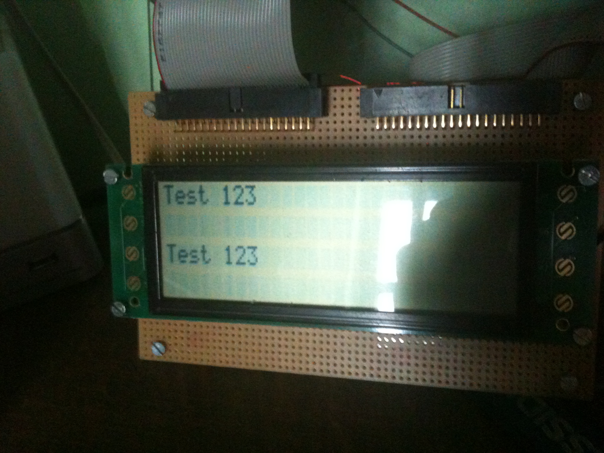

Mein Problem ist nun das das LCD zwar irgendwie was anzeigt aber dies
ändert sich nach jedem Reset und ist nicht das was es eigentlich
ausgeben soll.
Hab schon einige Variationen bzgl der Enable Routine getestet wie nops
einfügen oder die 2 controller einzeln zu aktivieren, jedoch nichts
führte zum Erfolg ...
Was das LCD zb ausgibt ist auf den Bildern zu sehn, der Source ist auch
angehängt.
Hoffe jemand kann mir helfen.
MFG Stefan

Mit dem Programm lcd_text_0_asm schaffe ich es das sowohl auf der oberen
als auch auf der unteren Display hälfte Test 123 ausgegeben wird.
Daraufhin hab ich mir gedanken gemacht und versucht die Routinen so
umzuschreiben das es sozusagen jeweils 2 daten command init Befehle usw
gibt.
Allerdings wenn ich dieses Programm (lcd_text.asm) auf den µC spiele
kommt unsinn dabei raus.
Kann jemand vielleicht mal schauen wo der Fehler liegen koennte bzw wenn
das Problem mit 2 Controlern schonmal gelöst worden ist mir den Source
(in ASM ?)
zukommen lassen ?
Danke schonmal

Ja das weiss ich und ich habe versucht das ganze mit dem Programm
lcd_text.asm versucht zu realisieren, allerdings funktioniert das nicht.
Das Display zeigt dann nur auf einer hälfte Zeichen an.
Finde den Fehler allerdings nicht.
Gast #1898878
Hi
Ich sehe in deinen Programmen immer nur ein lcd_enable. E1 und E2
gleichzeitig anzusprechen funktioniert nur in der LCD-Init. Um etwas auf
dem LCD auszugeben darfst du je nach Zeile nur E1 oder E2 ansprechen.
MfG Spess

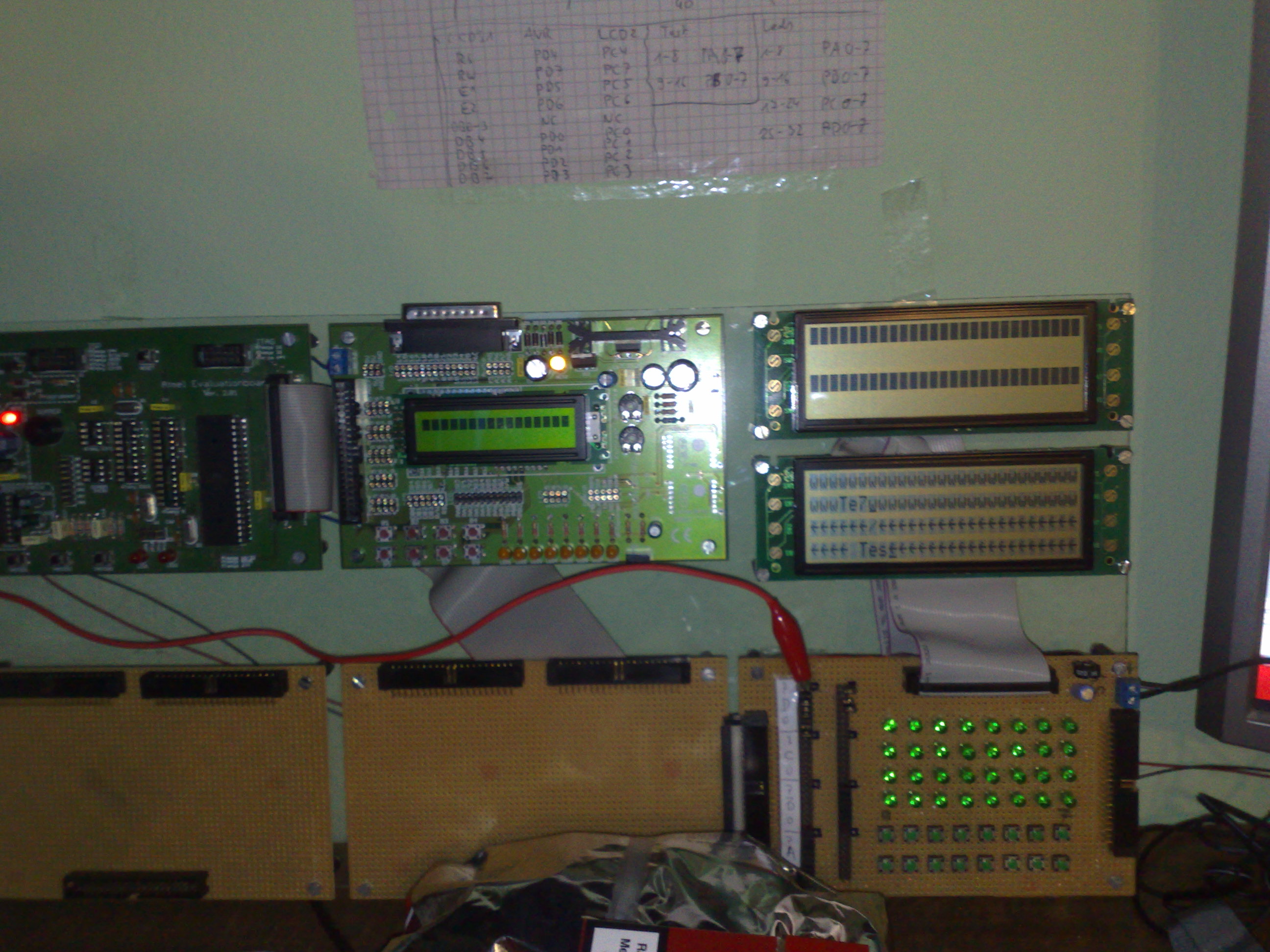

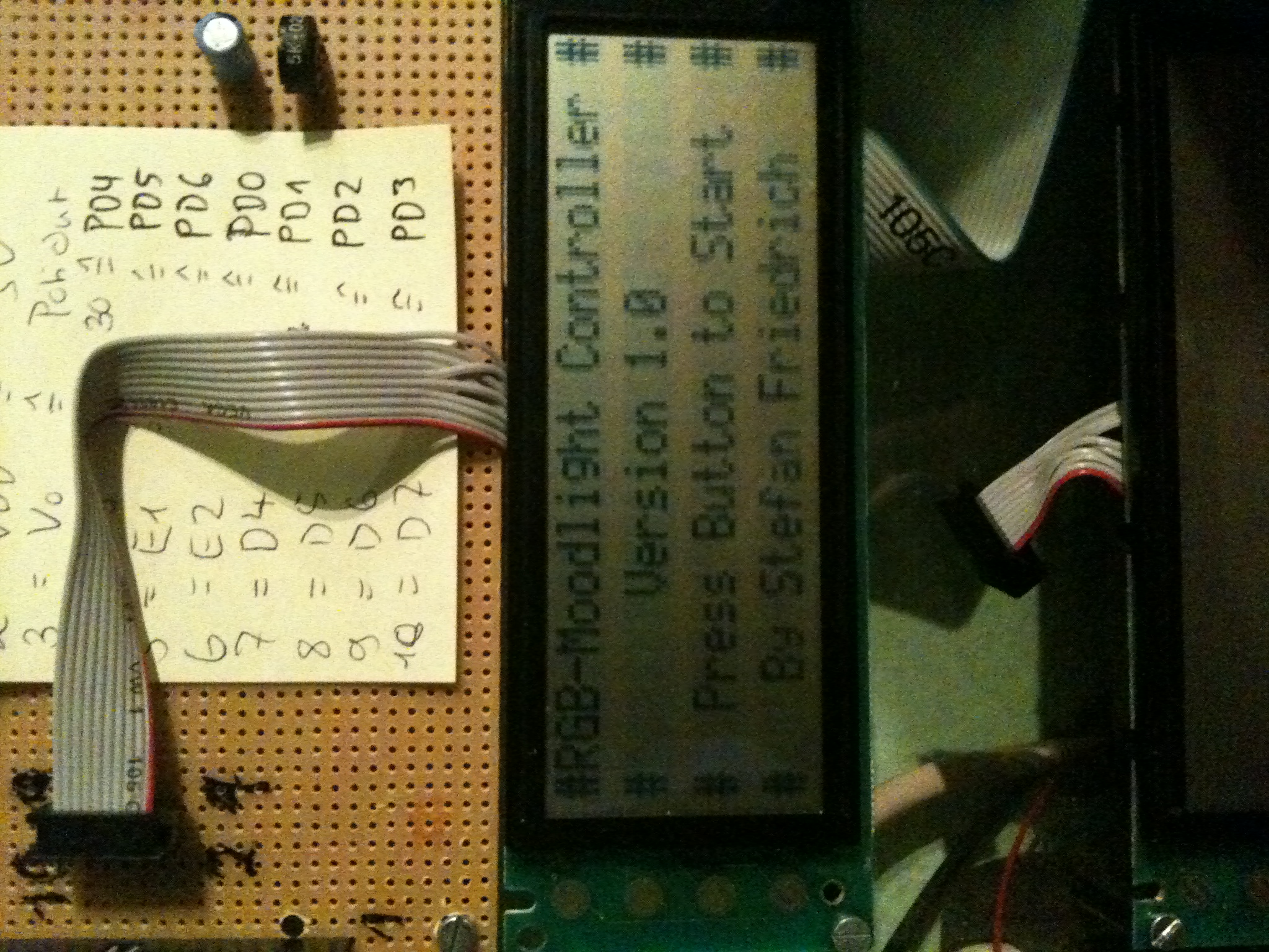

Hallo
Vielen Dank nochmal an alle die mir geholfen haben.
also ich habe nun das (oder die Probleme) gefunden weswegen das LCD
nicht das machte was es soll.
1. Leitungen gekürzt (waren wohl doch zu lang)
2. Die übrigen Datenleitungen DB0-DB3 auf GND gelegt
3. Spannungsversorgung statt externes Netzteil Spannungsversorgung vom
Eval-Board genommen
Ich dachte mir ich poste es mal falls noch jemand ähnliche Probleme mit
diesem Display hat.
Viele Grüße
