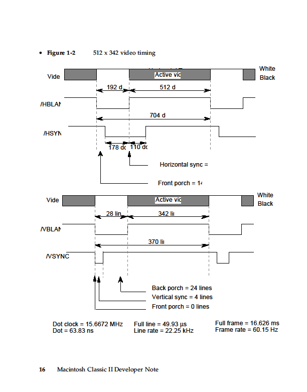

Hallo Experten,
Ich besitze einen Kompakt Mac und habe mir gedacht, das es doch moeglich
seins sollte das analoge Signal fuer die originale CRT Roehre in ein
entsprechendes Signal fuer einen TFT od. LCD Bildschirm umzuwandeln.
Ich denke, es gibt sicherlich mehrere Optionen wie man sowas anstellt.
Gut, es ist sicherlich auch denkbar, das es tatsaechlich gar nicht
moeglich ist, den googeln hilft nicht viel, es scheint jedenfalls noch
niemand auf die Ideee gekommen zu sein.
Ich bin nicht an einem hochaufgeloesten, super qualitativen Bild
interessiert, mir reicht sozusagen schwarz-weiss auf minimalster Stiuf
Das Viedosignal wird von einem VLSI Mikrochip namens EAGLE produziert,
kein Schaltplan vorhanden. (Apple Geheimniss ;-))
Wie dieses Signal aussieht ist im Anhang aufgezeigt.
1. Wer kann mir bei der Interpretation dieses Video Timing Schemas
helfen?
2. Wie muesste grundsaetzlich so ein Analog TTL/Digital TTL Wandler
prinzipiell aussehen?
3. Es gibt ja so Wandler zu kaufen... TTL->LVDS, eine Moeglichkeit?
4. Oder: Ich habe gelesen, das es ja auch Analog TFT's gibt. Kann man
die wirklich einfach so an analoge Quellen anschliessen?
Bin fuer jede Info dankbar.

Persönliche Seite #1799124
Ein massives Problem dürfte hier in der hust geringen Auflösung des
Macs bestehen. Damit die Bildqualität nicht zu sehr leidet, sollte ein
etwaiges Display mit seiner nativen Auflösung angesteuert werden.
Und da liegt der Hase im Pfeffer - woher bekommst Du ein Display mit
gerade mal 512 * 342 Pixeln Auflösung?
Abgesehen davon brauchst Du keinen Analog/Digital-Wandler, da das
Videosignal bereits in digitaler Form vorliegt - und zwar sogar als
reines S/W-Signal ohne jedwede Graustufen.
Das ist prinzipiell eine ideale Voraussetzung, um ein Display
anzusteuern, allein, die aus heutiger Sicht sehr ungewöhnliche Auflösung
macht ein Problem daraus.
LVDS kommt übrigens bei so niedrigen Auflösungen auch nicht ins Spiel,
das wäre da kompletter Overkill, auch beim äußerst geringen Pixeltakt
von gerade mal 15 MHz.

Persönliche Seite #1800258
Christoph B. schrieb:
> Das Video Timing Schema - welchem Standard kommt das am naechsten?
> Ich habe gelesen, das FBAS das simpelste ist - aber das basiert auf PAL
> und hat glaube ich nichts mit dieser Art von Signal zu tun die der Chip
> vom Mac produziert.
Das Videosignal besteht hier aus drei Komponenten, den Sync-Signalen
HSYNC und VSYNC sowie dem eigentlichen Videosignal, das die digitale
Helligkeitsinformation enthält.
Daraus ließe sich BAS (ohne F, denn das steht für die hier nicht
vorhandene Farbinformation) durch Mischen der Komponenten erzeugen.
Allerdings entsprechen die Frequenzen der Sync-Signale keinem
verbreiteten Standard, so daß das ganze keinen Sinn hat.
> CRTtoLCD - naja die Eingaenge von diesen Kontron-Dingern akzeptieren ja
> auch nicht irgendein beliebiges Signal, mind. RGB oder FBAS.
Nee, so etwas ist komplett ungeeignet. Und für diese lächerlich geringe
Auflösung auch ziemlicher Overkill.
> Ich stell' mir das nun so vor:
> Gesetzt den Fall ich kriege raus von welchem Pin des VLSI Chips das
> Signal erzeugt wird, dann muss ich ggf. Spannungspegel anpassen bzw.
Das sollte kein Problem sein, herauszufinden, wo das Videosignal
abzugreifen ist.
> Ruecklaufzeit von unten nach oben gibts ja bei LCD auch nicht mehr.
Das ist nicht kritisch, ein LC-Display "verknust" es, wenn nach den
Daten für eine Zeile oder ein komplettes Bild Pausen im Datenstrom
kommen.
> Whatever.
> Nun gibts ja so programmierbare Mikrokontroller (AVR?) die analoge
> Signale akzeptieren und die dann per programmierten Algorithmus
> verzoegert, geaendert, anders ausgegeben usw. werden.
Microcontroller sind für diese Aufgabe deutlich zu langsam.
> Gut, vom Programmieren habe ich viel mehr Ahnung was das betrifft, ich
> muesste nur wissen was da in Frage kommt was den Kontroller betrifft.
> (Arduino?)
> Verwirren tut mich noch folgendes als Elektronik Dummie:
> Das vom Mac produzierte Signal sagt Ihr, sei ein digitales TTL Signal.
> Vertehe ich das richtig, digital im Sinne von Schaltungsvorgaengen.
> (Spannung runter, Spannung rauf)
> Aber an und fuer sich ist das ein analoges Signal, wie beispielsweise
> auch ein VGA Ausgang hier links an meinem Notebook?
Nein, es ist ein Signal mit genau zwei Zuständen: eins und null.
> Der ist ja auch  nicht digital und produziert so eine Art
> Spannungspegelsignal mit HSYNC und VSYNC,
Die Sync-Signale sind digital, die drei Farbsignale aber analog, der
Spannungspegel ist proportional zur Helligkeit.
> also eigentlich aehnlich wie der Mac - nur mit anderen
> Werten?
Dein Mac gibt exakt zwei Pegel aus: Ein und Aus für Pixel leuchtet bzw.
Pixel leuchtet nicht. Farbe gibt es keine.
> Ach noch so eine Frage: TFT/LCD da gibts doch keinen Unterschied was die
> Ansteuerung betrifft?
Ein TFT-Display ist ein LC-Display, aber nicht jedes LC-Display ist ein
TFT-Display. LC-Display ist der Oberbegriff, TFT-Display ist eine
Variante.
All diese Überlegungen und Betrachtungen sind aber ohne ein Display mit
der passenden Auflösung ziemlich sinnlos.
Mit einigem Aufwand könntest Du (oder besser jemand, der sich damit
auskennt) folgendes konstruieren:
Eine Vorrichtung, die ein 640x480-Display ansteuert und dazu einen
Bildspeicher verwendet, der mit dem 512x342-Pixel-Signal des Macs
gefüllt wird. Drumherum bleibt halt ein ungenutzter Trauerrand.
Um das Mac-Videosignal auszuwerten, sind die oben beschriebenen Signale
erforderlich, aber noch zusätzlich der Pixeltakt. Solltest Du über
anständige Serviceunterlagen des Macs verfügen, lässt sich eventuell
dieses Signal auch noch lokalisieren.
Die Vorrichtung kann so auch noch das recht langsame Videotiming an die
Anforderungen moderner Displays anpassen, und in Summe nennt sich so
etwas dann "frame rate converter".
Grundlage für so etwas ist ein FPGA und eine Handvoll Speicherbausteine.
(Firma: vyuxc) #1800317
Man könnte das Signal für ein monochromes STN Display aufbereiten.
Pollin hat ja welche mit 640x480 pixel. Wenn dich ein Trauerrand nicht
stört dann lies das Signal in einen flotten CPLD/FPGA ein und ergänze
die fehlenden Pixel. Auslesen kann man dann mit dem nötigen Takt des
LCDs. Zum Thema LCDs hat Benedikt einiges geschrieben, schau dir in der
Codesammlungen seine Sachen mit dem Atmels an.
