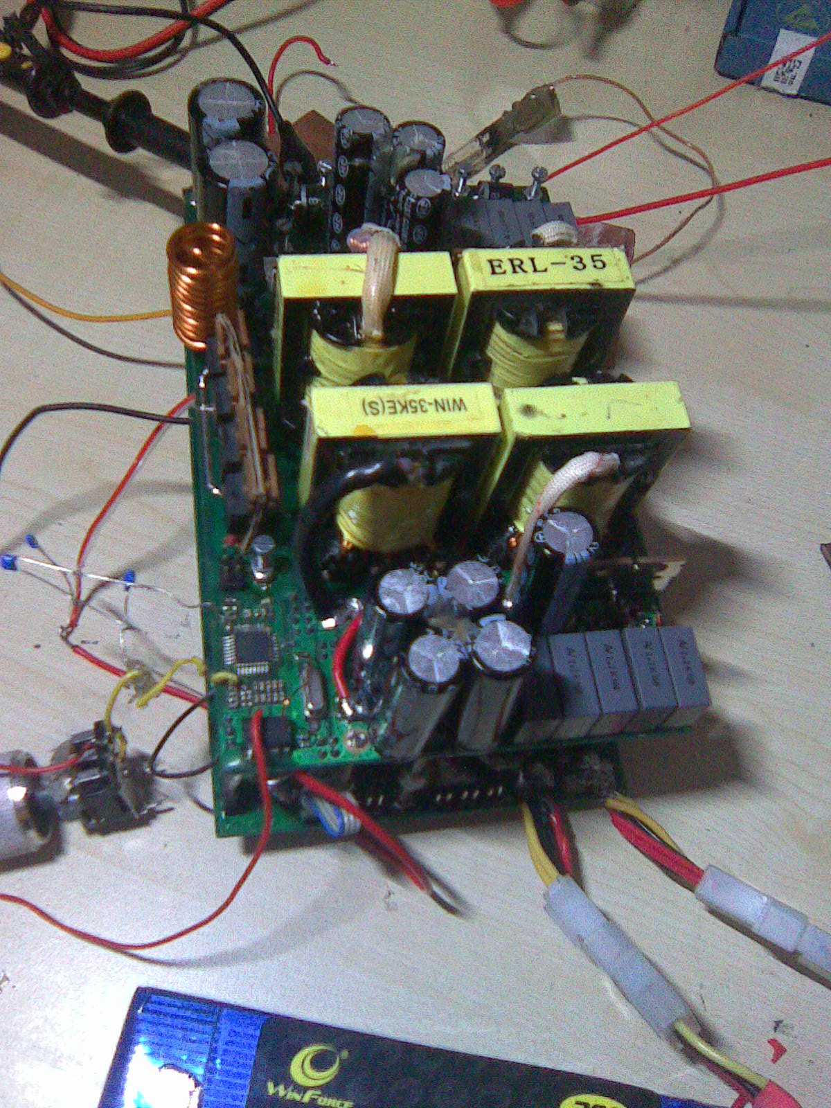

ich habe mir ein Schaltnetzteil selbst gebaut. Es ist zum Laden vn
großen Kondensatoren da. Dabei werden aus einem Li-Akku mit 15V bis zu
350V erreicht.
Realisierung:
4 PC-Schaltnetzteiltrafos parallel (jeweils 2 Stück an einer Vollbrücke)
und jeweils 2 Primärseiten in Reihe, damit die hohe Spannung erreicht
wird. Jeder der Reihenschaltungen wird separat gleichgerichtet und dann
wieder parallel geschlossen.
Da es ein Kondensatorladegerät ist, läuft das Teil ja quasi immer im
Kurzschlussbetrieb. Bei leerem Kondensator fließen bis zu 4A in den
Kondensator und rund 90A aus dem Akku. Wobei der Kondensator ratzfatz
auf 200V aufgeladen ist. Dann wirds langsam. Die Spannung steigt nur
noch mäßig an. Grund ist natürlich der geringere Stromfluss da nicht
mehr alle Spannung direkt in den Kondensator fließt sondern nur noch die
oberen spitzen. -> Weniger Energie. (wobei die Spitzen ohne
Kondensatoren prinzipiell das Potential haben auf 450V zu kommen - das
nix passiert übernimmt eine Herde von Schutzschaltung und natürlich eine
Spannungsüberwachung, die bei einer variablen Sollspannung die
Vollbrücken aus macht)
Die Vollbrücken, die die Trafos versoren speißen jeweils ihr Rechteck
über 5x2.2uF (~10uF also) in die Trafos.
Nun hat diese Anordnung (C-L in Reihe) eine Resonanzfrequenz -> die darf
ich nie und nimmer treffen, da sonst.. naja es fließen halt nicht mehr
nur 90A aus dem akku ;-)
Mir geht es jetzt da drum, zu verstehen was in dem Netzteil konkret
passiert. Ziel ist es die Leistungsausbeute bei jeder Ausgangsspannung
so optimal wie möglich zu machen.
Ich habe bisher ein wenig rumprobiert und an der Frequenz gedreht:
-> Normal sind bei mir jetzt 60KHz eingestellt -> 3.3kJ werden in 12.5
Sekunden geleifert.
->Verringere ich die Frequenz z.B. auf 20kHz, dauert es wesentlich
länger bis die Kondis geladen sind. ABER: die Stromausbeute bei höheren
Spannungen ist fast doppelt so groß. Dafür ist am Anfang der leere
Kondensator nur sehr schwer zu füllen. Insgesamt dauert es länger.
-> Höhere Frequenzen hab ich nicht lange genug probiert, um was darüber
aussagen zu können, bei rund 100kHz wurden mir die Mosfets zu warm. Der
eine Ladevorgang den ich durchgeführt habe dauert aber nicht wesentlich
kürzer als mit 60KHz, jedoch wurden die Kerne der Schalttrfos merklich
warm.
Um was es geht:
Die Frequenz scheint ja einen Merklichen Einfluss zu haben,wenn es darum
geht, den StromOutput in Abhängigkeit von der Ausgangsspannung zu
optimieren.
--> Als allererstes suche ich eine Erklärung dafür, dass bei hohen
Spannungen tiefe Frequenzen besser sind. Wobei sie doch schon bei
niedrigen Spannungen nicht genug Energie übertragen können (ist ja klar,
die 10uF entladen sich in die Spule und dann is die energie weg bis zur
nächsten Flanke - aber warum funktionierts bei hohen Ausgangsspannungen
dann besser??)
Eine Möglichkeit ist, dass sich der Komplexe Widerstand der Cs und Ls so
verändern, dass die Spannung über die Ls sehr hoch wird und damit die
Energie der Spitzen wesentlich höher wird. Ist das so?
Ich wäre über fachliche Diskussion erfreut.. Sicherheitshinweise.. naja
irgendjemand wird sich eh dazu berufen fühlen mich zu retten.
prinzipiell störts aber. Danke.
MFG
Albi

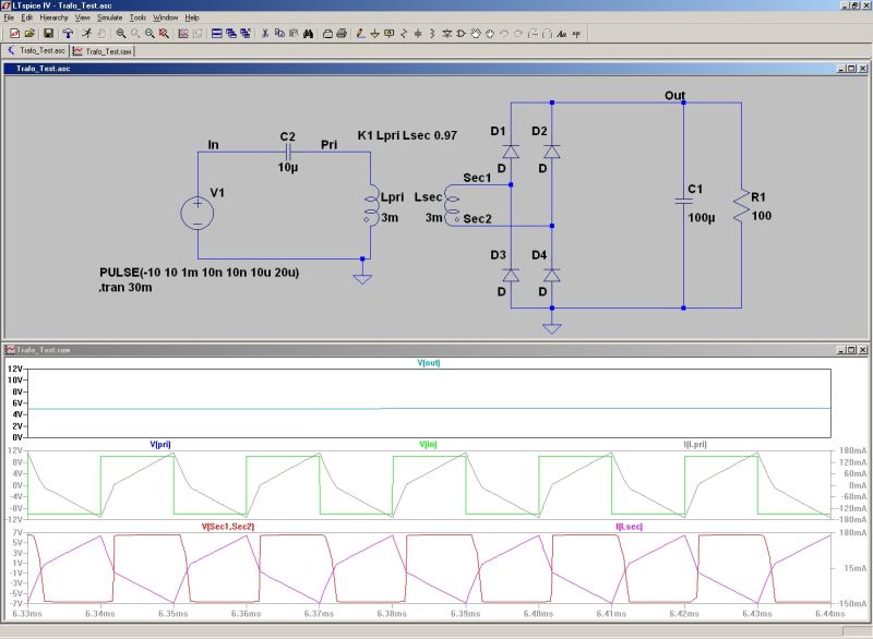

> Johannes, erklärt denn deine Theorie, dass tiefe Frequenzen weniger
> effizient sind, wenn die Spannung am Kondensator noch tief sind?
Das ist jetzt nicht so einfach zu beantworten, ohne die Daten zu den
Übertragern oder einen Schaltplan zu haben.
Vielleicht ist der 10µF-Kondensator zu klein, vielleicht geht der Trafo
in die Sättigung, ...
Die Induktivität des Übertragers könntest Du zumindest grob bestimmen,
indem du die Sekundärsteite öffen lässt und primärseitig mit deiner
Vollbrücke eine Recheckspannung drauf gibst. Dann mit dem Oszi Strom und
Spannung aufzeichnen, die Induktivität kann man berechnen: L = U /
(di/dt).
> Was simulation der schaltung angeht: kompliziert
Das ist gar nicht so schlimm, wenn man sich mal etwas damit beschäftigt
hat. Du musst ja auch nicht das komplette Gerät auf einmal simulieren,
die Kunst ist, die Schaltung so weit zu reduzieren, dass man genau den
Effekt beobachten kann, der einen interessiert.
Ich hab das mal für Dich gemacht (s. Screenshot), ich denke, das müsste
ungefähr Deiner Schaltung entsprechen (abgesehen von den
Bauteilwerten...).
Das ist wirklich ganz einfach und man kann so irgendwelche Theorien
schnell mal nachprüfen, ohne große Hardware-Änderungen zu machen.

Ich hab mal meinen Aufbau in den Anhang fotografiert ;-) Bitte um
Verständnis, ist noch nicht fest montiert und die kabel fliegen halt so
rum, da ich verlängerungen brauche, um die einzelnen signale abzutasten.
Doppelstock ist messtechnisch blöde.
