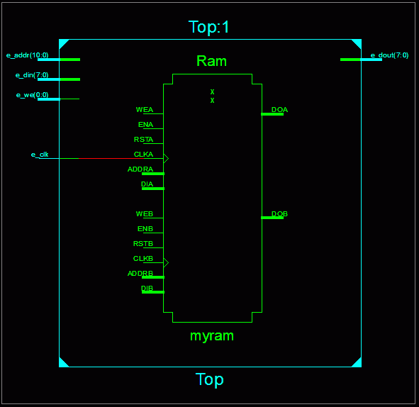

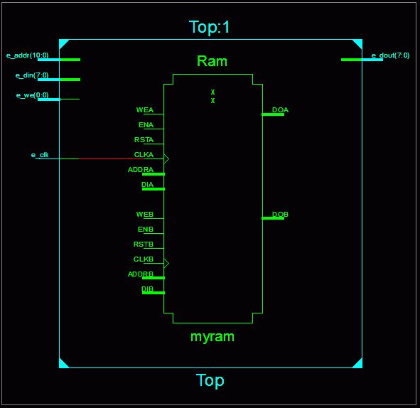

ich bin blutiger Anfänger, daher bitte Gnade, falls ich auf
eine der üblichen Tretminen gelaufen bin ;-)
Ich habe nach bestem Wissen und Gewissen gesucht, gegoogelt und
gelesen, aber ich weiß nicht mehr weiter.
Ich habe eine Top-Entity angelegt, mit dem Core Generator ein
Ram angelegt, die Anweisungen des entsprechenden Tutorials befolgt
(ug695), aber nach dem fehlerfreien Synthetisieren bekomme ich mit dem
RTL-Viewer das angehängte Bild zu sehen. Danach wird nur die
Clock "nach oben" durchverbunden?
Interpretiere ich das Bild falsch oder warum wird nur e_clk
durchverbunden?
Vielen Dank schon mal.
UUUps vergessen: ISE 12.1 Web Edition

Gast #1799944
Welche ISE-Version? Ich würde auf (den bekannten) Fehler im RTL-Viewer
tippen. Der Code sieht gut aus. Gibt es Warnungen beim Synthetisieren?

OP #1799959
Also wie gerade nachgetragen: ISE Webpack 12.1.
Ich habe jetzt bis zu "Generate Programming File"
alles laufen lassen und es gibt keinen Fehler und keine Warnung.
Ich werde dann mal eine Testbench drumherum bauen und ein paar Daten
schreiben und lesen. Bis jetzt bin ich nicht auf diese Idee gekommen,
weil ich von einem Fehler im RTL-Vier nix wusste.
Allerdings sieht es im Technology Schematic genauso aus.
Also am RAM nur die Clock angeschlossen.
OP #1800452
Tja, zum Glück ist am Abend der Bart nachgewachsen,
sodass ich nachdenklich an ihm kratzen kann...
Denn sowohl eine Simulation als auch das Anschauen des FPGA
mit Implement Design, Place&Route, View/Edit Routed Design
zeigt, dass das Ram sehr wohl mit allen Anschlüssen angeschlossen
ist und (zumindestens in der Simulation) auch funktioniert.
Bleibt immer noch die Frage, warum in den Schematics nur ein
einziges Signal verbunden erscheint.
Außerdem ist dieser Anblick sehr verwirrend, denn schließlich
kann man mit dem Schaltplan mal nachschauen, was der Synthesizer
aus dem Quellcode übersetzt hat. Und wenn man sich dabei die Leitungen
denken muss????
Hat niemand einen Tipp?

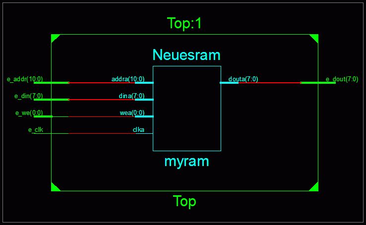

OP #1801378
Isch habbet!
http://www.xilinx.com/support/answers/35615.htm
Mein Ram hieß "Ram". Das ist für den RTL-Viewer
ein reservierter Name. Ich habe das Ram jetzt mit dem
Core Generator unter dem Namen "Neuesram" angelegt
und eingebunden.... und jetzt ist alles wie erwartet.
Auch das Technology Schematic sieht aus wie zu erwarten.
