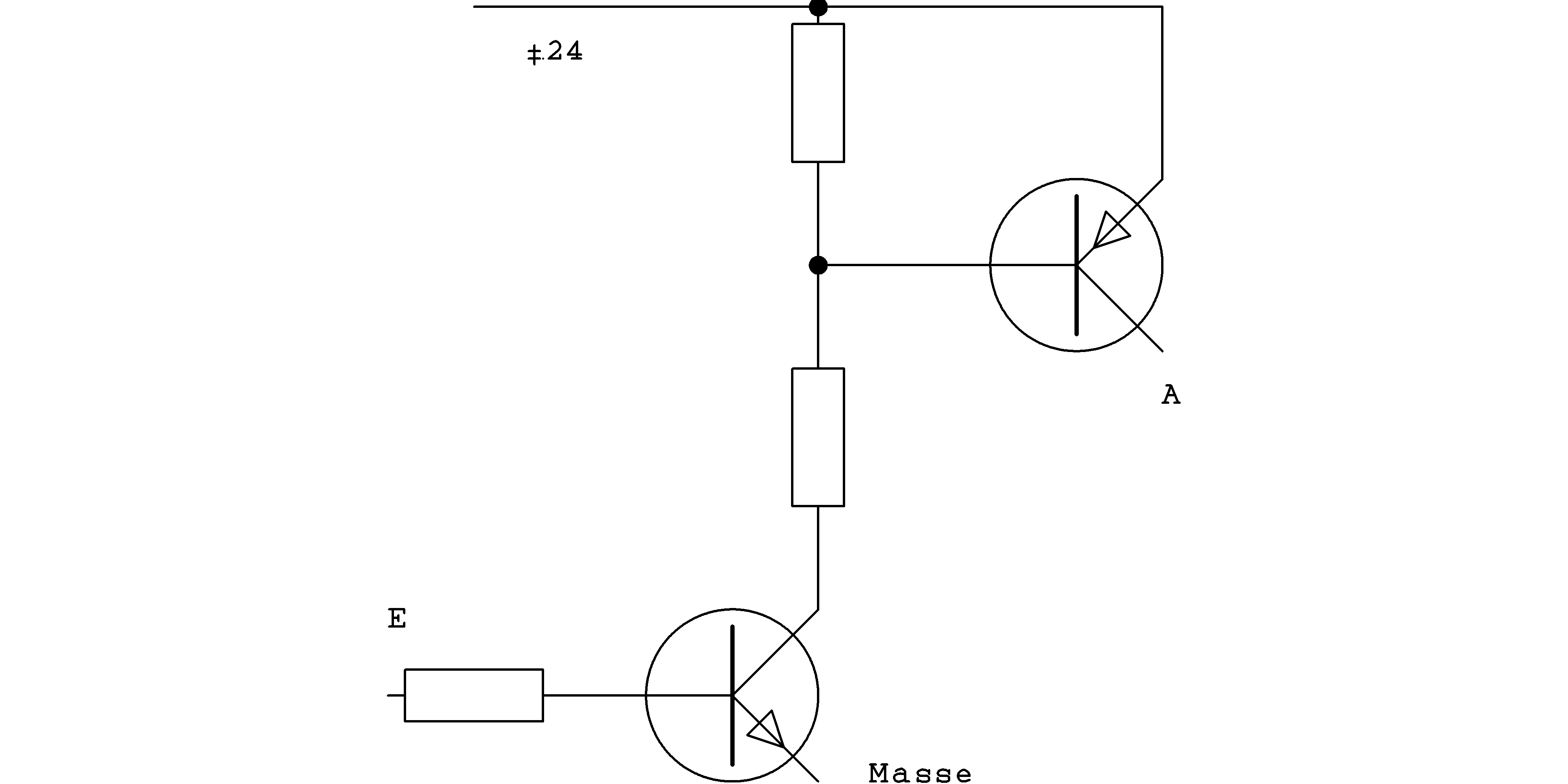

2. Der Sensor kann bei 5V 100uA schalten. Damit kann ich kein Relais
ansteuern. Optokoppler?? Transistor?? Wie bekomme ich den Eingang
geschalten?

Einen NPN-Transistor als Schalter hinten drann so wie im
Verdrahtungsdiagramm angegeben. Die 'Last' ist dann ein Widerstand nach
24V und zwischen Last und Transistor gehts raus zur SPS.

Was Du mit dem Ausgangssignal tun musst, hängt vom Eingang der SPS ab,
können die Eingänge mit Massepotential angesteuert werden? Dann geht
schon Vorschlag 1 aus dem Datenblatt mit 1 Transistor und 2
Widerständen. Will die SPS Pluspotential am Eingang, brauchst Du 2
Transistoren (komplementär) und 4 Widerstände (Anhang)
