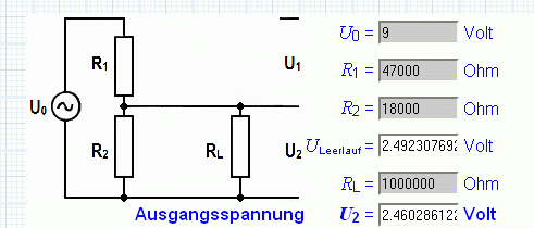

Baggy schrieb:
> Ich habe den Spannungsteiler online ermittelt. Die Voltzahl weicht aber
> erheblich ab.
Den Rechenweg habe ich oben beschrieben, Dreisatz.
Gibt natürlich die Leerlaufspannung wieder.
Tipp: verlass' dich nicht auf Onlinerechner! ;-)

Hier hast du dich verfranst
(9V/ (47kOhm + 18kOhm) )*18Kohm = 2.49..V
Aber wer die Formel für einen Spannungsteiler hat, sollte da auch von
alleine drauf kommen. Ist ein verzeihlicher Fehler.
Zur Not ist es auch kein Problem das selber schnell herzuleiten:
die 9V fallen über beide Widerstände R1+R2 ab.
die gesuchte Spannung fällt nur über R2 ab
Im Grunde schon wieder einfach nur ein 3-Satz

Tipp: Verlass dich mal nicht auf die Annahme, dass deine Rechnung
richtig ist!
> (9V/47kOhm)*18Kohm=3.447V
Es muss so aussehen:
( 9V / (47kOhm + 18kOhm) ) * 18KOhm = 2.4923 V
