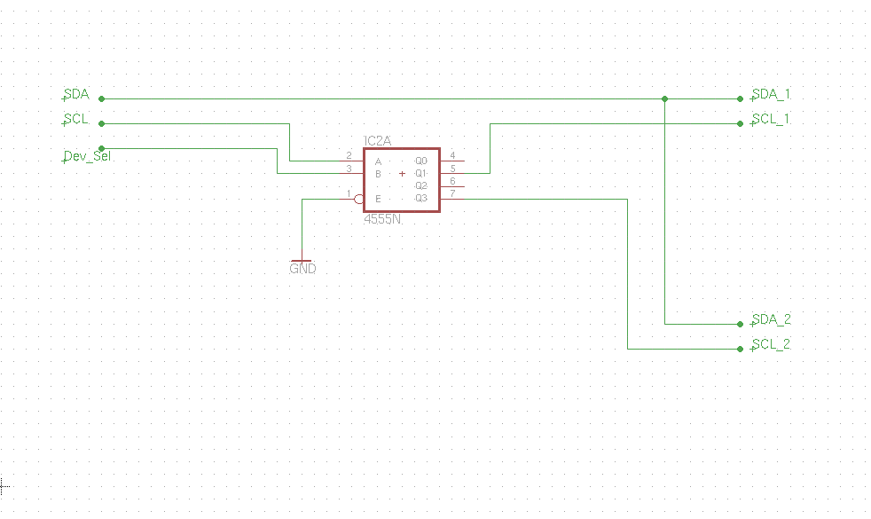

Gast #1800427
Du könntest versuchen, SCL zu Multiplexen. Im Anhang mal eine Schaltung
mit der es gehen müßte (!), vielleicht aber mal die Kommentare der
Profis hier abwarten. Ich habe einen Binärdekoder HCF4555 eingesetzt
(der hat 2 Decoder von denen einer nicht genutzt wird).
mit einem 74AC11238 (3-to-8 Decoder) müßte es auch gehen, hier könntest
du bei geschickter Beschaltung aber 4 oder sogar 8 Sensoren anschließen,
bräuchtest dann aber bis zu 3 zusätzliche Portpins zur Adressierung.
Ohne Gewähr! Vermutlich sehe ich auch nach dem Absenden gleich einen
Fehler in meiner Schaltung...
Ach so: SDA/SCL links -> vom/zum µC, rechts zu den Sensoren.
OP #1800439
Danke, leider liegt die fertige Schaltung schon vor mir. Ich könnte
natürlich auch den ganzen Fleury-Code kopieren und alle doppelten
variablennamen usw. umbenennen. Aber es muss doch einen einfachen Weg
geben, über einen jeweils vorher aufzurufenden Init die Konstanten SDA
und SCL zu ändern. Nur raffe ich garnicht wie ich diese manipulieren
kann, ASM ist halt nix für einmal-im-jahr-µC Nutzer wie mich...
