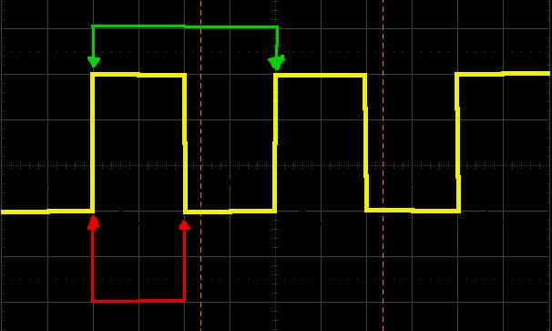

Die Periodendauer kann man ja ausrechnen indem man 1/f rechnet also zb:
1/38Khz = 26.32 mikro sekunden. Meine Frage ist jetzt von wo bis wo geht
die Periode bei einer Rechteckspannung. Ich denke die 2 grünen Pfeile
sind richtig (also 26.32mikro sekunden lang) ich war mir aber nicht 100%
sicher darum wäre ich froh wenn mir jemand meine Vermutung bestätigen
könnte.
Danke

>Das grüne ist die Wellenlänge und das Rote die Halbwelle ;)
>Grün = 38khz
>rot = 2 * 38khz
Was bitte hat das mit der Wellenlaenge zu tun ? Und wie kommst du auf
eine Halbwelle ?
Wenn du es selbst nicht weisst, verunsicher doch bitte nicht den op.
@Threadersteller
Das Gruene ist, wie du richtig vermutet hast, die Periodendauer.
Gast #1800374
Das Wort PeriodenDauer ist bei näherer Betrachtung Wörtlich zu nehmen
und zwar ist die Dauer gemeint bis sich die Signalform wiederholt.
Halbwelle wäre dann die halbe Periodendauer.
Eine Halbwelle ist eine u^ Gleichspannung,
die andere die Nulllinie.
Wie kommst Du auf die Frage ?
Bzw. warum ist es Dir unklar ?

Ich will eine Led und ein Motor per Infrarot ansteuern. Ich war mir
einfach nicht 100% sicher und ich dachte bevor ich das ganze programm
falsch schreibe frag ich nochmals nach. :)
>Immer schön vor der eigenen Haustür kehren =)
Wieso, was passt denn nicht ? :D
Ich fand den Begriff Halbwelle bei einer Rechteckfunktion halt etwas
komisch. OK man kann das auch so nennen. Aber das das mit der
Wellenlaenge absoluter Quatsch ist darf ich doch wohl noch hervorheben
;) (Jedenfalls wenn man danach [Hz] als Einheit anwendet)
