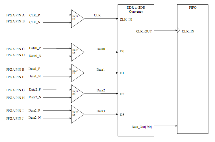

Ich muss für meine Master Thesis Daten von einem Ti ADC (ADS62P49) mit
250 MSPS in den FIFO eines Xilinx Virtex FPGAs laden.
Da die Daten des ADCs im DDR Format kommen (bei positiver Flanke werden
die geraden Bits übertragen und bei negativer die ungeraden) und der
FIFO die Daten nur bei positiver Flanke speichert, habe ich ein Modul
geschrieben, das die Daten vom DDR ins SDR, synchron mit dem
ADC-DDR-Clock, Format umwandelt -> es werden die ungeraden und geraden
Bits entsprechend zusammengesetzt und dann an den FIFO übergeben (mit
einem extra Clock Signal).
Das ganze funktioniert auch bei geringen ADC-Taktfrequenzen... bei 250
MHz jedoch geschehen Abtastungsfehler die auf das DDR-SDR Interface
zurückzuführen sind.
Ich habe bisher keine Timing Constraints gesetzt, außer
CLOCK_DEDICATED_ROUTE = FALSE für das Einlesen des ADC-DDR-Taktes - was
sicherlich nicht gut ist, aber vom ISE gefordert wurde...
Um diese Timing-Probleme zu lösen muss ich ja Timing-Constraints
setzen...
Ich habe auch im "Xilinx Timing Constraints User Guide" Seite 12 (Source
Synchronous Inputs) bereits das richtige Beispiel gefunden aber wenn ich
dieses in mein ucf File übernehme gibt es immer Fehlermeldungen...
(keine Timing Fehlermeldung - sondern Syntax)...
Mein Vorschlag für das Timing-Constraint-File entsprechend der
beigefügten Zeichung wäre:
NET "CLK" TNM_NET = "CLK";
TIMESPEC "TS_CLK" = PERIOD "CLK" 4 ns HIGH 50%;
OFFSET = IN 1 ns VALID 2 ns BEFORE "CLK" RISING;
OFFSET = IN 1 ns VALID 2 ns BEFORE "CLK" FALLING;
Ich habe diese Textzeilen in das UCF File eingefügt -es kommt immer ein
Error weil angeblich ein ; fehlt oder ähnliches...

Gast #1801017
Simon D. schrieb:
> 250 MHz
Mutig, mutig...
Was hast Du denn für einen Virtex?
Mindestens ab Virtex 4 gibt es IDDR. Die Dokumentation dazu
(virtex4_hdl.pdf) ist m.E. gar nicht so schlecht.
Ich glaube nicht, das XST schon soweit ist, aus Deiner Beschreibung
einen IDDR zu generieren. (Oder sagt der Synthesereport was anderes
dazu?)

die Fragen 1 - 3 kann ich nun selbst beanworten:
Timing Constraint Anweisungen kommen alle ins ucf File.
Definition des Eingangstaktes:
NET "CLK_P" TNM_NET = CLK_P;
TIMESPEC TS_CLK_P = PERIOD "CLK_P" 250 MHz HIGH 50%;
NET "CLK_N" TNM_NET = CLK_N;
TIMESPEC TS_CLK_N = PERIOD "CLK_N" 250 MHz HIGH 50%;
# Gruppieren von Netzen
INST "Data0_P"   TNM = ADC;
INST "Data0_N"   TNM = ADC;
INST "Data1_P"   TNM = ADC;
INST "Data1_N"   TNM = ADC;
# Definition der DDR-Zeitdaten der voher gruppierten Netze
TIMEGRP "ADC" OFFSET = IN 1 ns VALID 2 ns BEFORE "CLK_P" RISING;
TIMEGRP "ADC" OFFSET = IN 1 ns VALID 2 ns BEFORE "CLK_P" FALLING;
Eine noch ungeklärte Frage ist:
Der DDR-Takt mit 250 MHz wird auf einen xxx_CC_LC Pin gegeben - also ein
Pin mit extra geringer Kapazität und Anbindung zu einem Clock Netzwerk.
Warum aber verlangt dann ISE, dass "CLOCK_DEDICATED_ROUTE = FALSE" in
das Constraint File aufgenommen werden soll?? Es sollte doch ohne
Probleme möglich sein, diesen Takt auf eine Clock Netzwerk zu geben??
Ich habe auch eine entsprechendes Timing Anweisung geschrieben, aber
ohne "CLOCK_DEDICATED_ROUTE = FALSE" läuft nichts....
Kennt sich damit jemand aus?? Tipps??
#1804423
Die _LC Pins erreichen nur bestimmte Bereiche des FPGA über die
CLK-Netzwerke. Wahrscheinlich liegen die IDDR nicht im gleichen Bereich
wie der CLK Eingang. Die GCLK Eingänge kommen überall hin.
Du kannst auch einen DCM direkt hinter den CLK Eingang setzen und dessen
Ausgangssignale für die restliche Logik. Das ist meist besser und
schneller. Die Ausgänge des DCM wiederum können dann auf die internen
Clock Lanes aufgeschaltet werden.

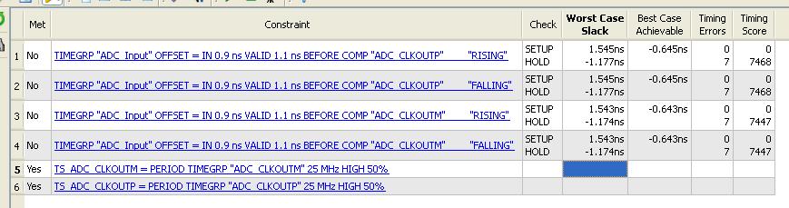

OP #1806139
Christian R. schrieb:
> Der Virtex4 hat genauso IDDR, ebenso die Spartan 3e usw. also das ist ja
> keine Hexerei.
ja, kann ich nur bestätigen. Außerdem MUSS ich den Virtex 4 FPGA nutzen.
Ich habe nun ein neues Projekt angelegt, indem ich nur das
DDR-SDR-Interface testen möchte. In diesem Projekt habe ich die IDDRs
implementiert und zusätzlich die ADC-FPGA-Eingänge mit Timing
Constraints versehen.
ISE hat mir nun auch erlaubt, das "CLOCK_DEDICATED_ROUTE = FALSE" des
ADC-FPGA-Clock-Eingangs wegzulassen.
Ich bekomme nun 4 Timing Constraints Errors, derren Bedeutung ich jedoch
nicht so richtig verstehe.
Meine Fragen (--> siehe Bild):
1. Best Case Achievable -> also der beste zu erreichende Fall von der
Zeit - warum negative Zeiten??
2. Worst Case Slack -> was bedeutet das auf deutsch - schlechteste Zeit?
Und warum gibt es hier zwei Zeiten?? Was bedeutet das Hold und das
Setup?? (Hold für die Daten zu halten und Setup für die Daten
aufzubauen)??
3. Was bedeutet Timing Score?
4. gibt es irgendwo noch mehr Details zu den Zeiten?
Gast #1806204
Hi Simon!
Da ich vor kurzer Zeit ein 250 MHz DDR Interface AD-Wandler -> Virtex5
implementiert habe, kann ich dir ein paar dezente Hinweise geben:
1. Wenn mich nicht alles täuscht, dann sind die IDDR Primitives nur bis
200 MHz spezifiziert ... Schau dir lieber mal die ISERDES module an.
2. Bei 500 MHz Datenrate (250MHz DDR) ist das timing nicht mehr ganz so
einfach. Das PCB Layout sollte also direkt die entsprechneden
Taktressourcen (Lokale Taktnetze e.g.) berücksichtigen. Also wenn du
CLOCK_DEDICATED_ROUTE auf TRUE setzen musst, dann läuft so einiges
schief.
3. Eventuell musst du dein Timing dynamisch einstellen. Wenn du Glück
hast gehts aber auch gerade noch so. Schau dir dazu mal die IDELAY
Primitives an
Sorry habe gerade keine Zeit das ausführlicher zu beschreiben.
Viele Grüße!
Cpt

Meine Fragen zur Bedeutung der Timing Constraint Meldung ist aber immer
noch nicht beantworet:
aufzubauen)??
#1806544
Negativ bedeutet, die Daten haben weniger als gar keine Zeit mehr,
stabil vor der Flanke anzuliegen (Setup) bzw. sind schneller wieder weg,
als die nachfolgende Stufe braucht, sie zu übernehmen (Hold).
> aufzubauen)??
So in etwa. Negativ wieder so wie oben.
Je höher der Wert, desto länger/öfter hat der Router versucht, das
Timing zurecht zu zerren.
Klick doch mal auf die Constraints da in dem Report...
OP #1814085
> aufzubauen)??
eine sehr schöne Erklärung für Setup, Hold und Slack Time und warum und
wann diese Zeiten negativ sind / sein können kommt von Xilinx Ingenieur
Austin
Lesea(http://forums.xilinx.com/t5/PLD-Blog/Timing-Constraints-Part-2-of-5/ba-p/59595)
den ich hier zitieren möchte:
Setup and Hold
In a practical synchronous digital system, the data must arrive before
the clock edge that samples it.  The minimum amount of time in which the
data must arrive before the clock edge is called the setup time.
As well as arriving before the clock edge, the data must persist for
some finite amount of time at the clock edge.  This is called hold time.
Hold time may be negative, zero, or positive.  When it is negative, the
data goes away before the clock edge. When it is zero, the data persists
until the clock edge.  When it is positive, the data persists for some
time after the clock edge.
By design, in the FPGA fabric, for all speed grades, all hold times are
either negative or zero.  This simplifies the placement and routing, as
the data only needs to arrive before the clock edge, and is allowed to
change immediately following a clock edge.
The value that the data exceeds the minimum setup time is known as
slack.  Slack should always be positive.  If a report shows a negative
slack, then the setup timing will be inadequate (data will arrive too
late).
The clock path itself has delay, or skew.  Thus, to analyze the timing,
the tools will calculate the arrival time of the data and the clock at
the flip-flop of interest.
Constraints
If you recall from last time, the period constraint defines the clock
period for the synchronous elements of interest (the flip-flops).  The
timing analyzer verifies that all paths between synchronous elements
meet the setup and hold timing for your design.  A violation of a period
constraint will appear in the timing report, and have a negative slack
value. It will either be identified as violating a setup requirement or
a hold requirement.
If a setup requirement has been violated, then the data needs to arrive
at the flip-flop sooner.  To do so may require a faster path.  If the
place and route software cannot find a faster path, you do have the
option of placing the path manually in the FPGA_Editor tool, but this is
a tool of last resort. It is better to try to re-architect the circuit
to meet the requirement.  One way to do this is to place a flip-flop
earlier in the path.  This is known as pipe-lining, and will add latency
to the signal, but it will also allow the value to be captured properly.
If a hold requirement has been violated (the data went away before the
clock edge arrived), then this is often an indication that you have a
design problem (bad architecture).  Values should only change on the
clock edge, and not before.  If an external value is changing before the
clock edge, one needs to delay the clock edge (using a DCM or PLL) so
that the data is now registered properly by the new delayed clock.
An alternative is to use the Idelay element in the IOB to move the data
to where the clock is valid.
Data Valid Window
The time from before the clock edge (setup) plus the time after the edge
(hold) is known as the data valid window, or the time the data must be
stable to be properly registered.  If the data is not valid for at least
this amount of time, then the results are indeterminate, or unknown.
Metastability
Just because the data was not valid for as long as required does not
mean that the output of the flip-flop is metastable--metastable is
different from indeterminate!  An output could be 0 or 1, seemingly at
random, if the timing is not met.  Metastability means the edge was
“almost” capable of capturing the state and the flip-flop output is in
some intermediate state (not 1, not 0) for some time after the clock
edge.  Metastability cannot be prevented, as it is a fact of the physics
of the circuits, if the clock edge and the data are almost perfectly
“missed.”
In a properly designed synchronous system there are no problems with
metastability.  Metastability is a problem when something is
asynchronous, like pressing a key on a keyboard, or when two synchronous
clocks are asynchronous to each other.  When something is asynchronous,
it needs to be synchronized.
For how to deal with metastability, please consult:
http://www.stanford.edu/class/ee183/handouts_spr2003/synchronization_pres.pdf
Next time:  Tprop, or offsets.
Austin Lesea
