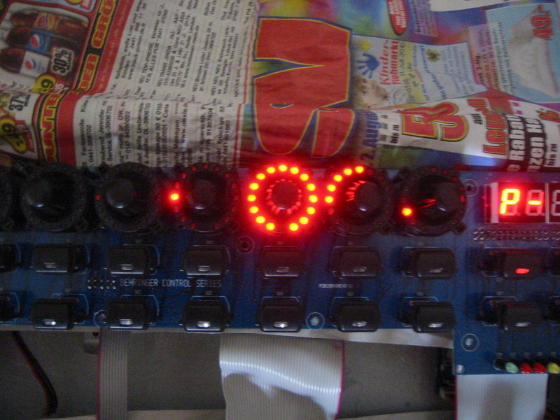

Speziell zu dem BCR2000 frage ich mich, kann man über Midi die
Eigenschaft der Anzeige am Drehancoder einstellen, es scheint hier 3-4
unterschiedliche zu geben:
1) eine LED läuft mit der Drehung mit (Anschlag links) Volmume
2) ein LED Kranz baut sich auf (Anschlag links)
3) ein LED Kranz baut sich auf (Anschlag mitte) Balance
ob dies auch über Midi möglich ist...

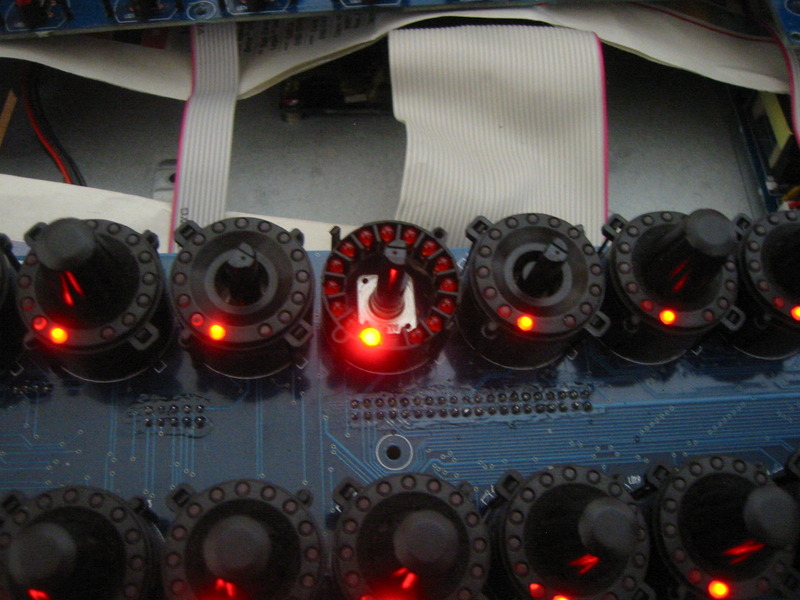

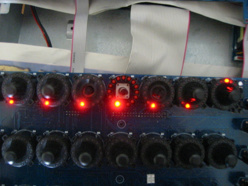

habe das Mopet mal zerlegt, die enthaltenden Drehencoder sind wirklich
nicht schlecht. Das schöne ist, die Elektronik zu Ansteuerung ist
komplett in SMD aufgebaut und nur passiv, nur Schieberegister 74165 und
D Flip Flops 74547 und 273, man kann also am ende des Flachbandkabels
auch einen atmel anbringen und das board wie es ist an der Stelle für
eigene Zwecke nutzen...
Die LEDs an den Drehencodern sind zudem HMD 3mm Low current standard,
kann man klasse auch andere Farben einbringen....

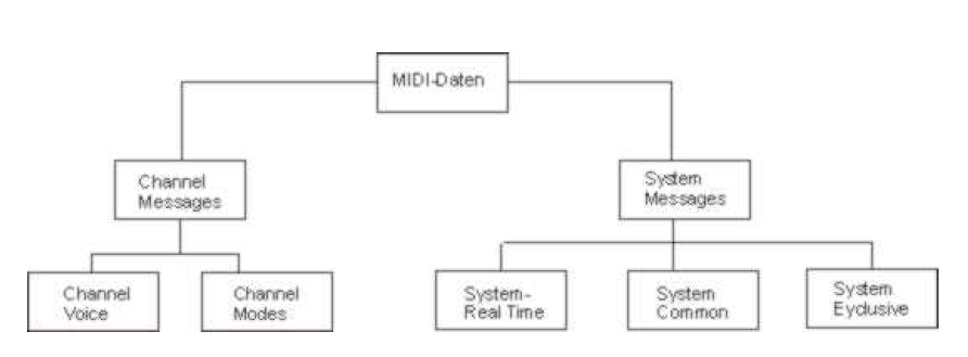

programmiere hier gerade nach Anleitung an dem Ding rum, das ist ja der
Wahnsinn wieviel da geht, aber die Brücke zwischen Anleitung und den
Bytes die später auf der Leitung sind, werde ich wohl rausmessen
müssen...ES gibt :
Midi Data Type
Kanäle von 1-16
Controller Type
Parameter
Values
Man liest etwas von:
Status Byte
Data Byte 1
Data Byte 2
als Datenformat...
dann aber noch was von 14Bit Funktionen...

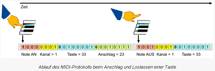

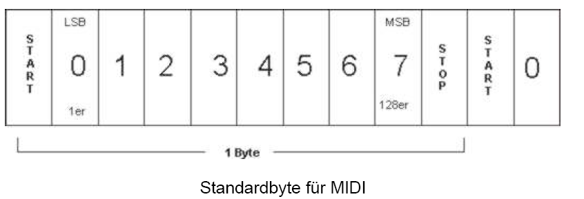

bei wicki war ich schon vor dem Posting hier...
so langsam werden die Tabellen dort klarer... was ich jetzt ganz sicher
weiß:
1) es werden Bytes, 8 Bit Werte gesendet (8n1) also 8 Bits und ein
Stopbit übertragen, siehe Anhang. Wobei das wertniedrigste voran geht.
http://home.snafu.de/hoeldke/Text/MHOnl_MIDI-Datenformat.pdf
2) Übertragungsrate 31,25 kBit/s.
3) in statusbyte hat immer ein führen einser Bit und ein Datenwort immer
ein führendes nuller Bit.
http://de.wikipedia.org/wiki/Musical_Instrument_Digital_Interface
4) die Kanalnummer liegt zwischen 0 und 15 (wird oft auch als 1-16
dargestellt) und liegt immer in den untersten 4 Bit eines Status Bytes.
Sie ist die "ranghöchste" Werteeinheit.
http://www.pagus.de/seminar/skript/midi.html
