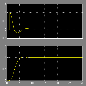

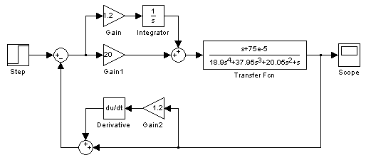

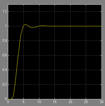

Gast #1804027
danke erstmal an alle... vor allem an thomas!! dein modell war
wenigstens mal ein produktiver beitrag :)
kannst du mir verraten wie du auf die parameter gekommen bist oder sind
die experimentiell ermittelt?
zwischen regler und strecke müsste jetzt nur noch ein pwm-generator, da
ich ja nur ein- und ausschalten kann.
meine lösung ist momentan ein zweipunktregler mit hysterese und einer
rückführung. funktioniert ganz gut und ich brauch damit auch kein extra
pwm mehr.
das problem ist jetzt die beschreibungsfunktion (harmonische balance)
aufzustellen. denn durch die lineare rückführung am regler lässt sich
der regelkreis nicht mehr so einfach in einen linearen und einen
nicht-linearen teil aufteilen. mit der mir bekannten signalflussalgebra
komm ich da nicht weiter...
oder darf man bei genügend hoher schalthäufigkeit für die
stabilitätsanalyse lineares verhalten annehmen?
Gast #1804247
Die PID Parameter sind experimentell ermittelt.
Dazu ist ein PID Regler schließlich gut zu gebrauchen.
Sobald ich da mehr investiere, wird es auch kein PID mehr.
Wenn deine PWM Frequenz deutlich über der Abtastrate des Reglers liegt,
dann kannst du lineares Verhalten annehmen.
Der Saturation Block begrenzt den Reglerausgang auf 0-1 (Duty-Cyle).
Negative Stellgrößen machen hier eh keinen Sinn, weil du ja nur heizen
aber nicht kühlen kannst.
Der Verstärker Block dahinter ist die volle Leistung, die dein
Heizsystem bei Duty-Cyle = 1 aufbringen kann, also U^2/R.
Beim Reglerentwurf empfiehlt es sich auch immer die Stellgröße im Auge
zu behalten.
- Verlässt sie den Ansteuerbereich des Stellgliedes wird das System
nichtlinear.
- Gleiches gilt, wenn das Stellglied der Steigung nicht folgen kann.
- Ventile sollten nicht zu viel oszillieren (Lebenserwartung)
- Stellmotoren auch nicht (Energieverbrauch)

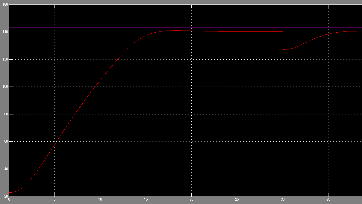

Gast #1805204
@Thomas
Die Heizleistung beträgt ca. 240W. D.h. Ks=240.
Wenn ich jetzt in dein Simulinkmodell einen Sprung von beispielsweise
140°C anstatt 1°C vorgebe, dann schwingt die Temperatur erstmal ca. 60°C
über die vorgegebenen 140°C hinaus. Das Ausgangssignal des Reglers
steigt maximal auch auf ca. 170 und wird dann durch Saturation auf max.
1 begrenzt. Was dazu führt, dass der Regler quasi außer Kraft gesetzt
ist, da fast immer 1 der Strecke zugeführt wird. Jetzt könnte man
natürlich das Reglerausgangssignal durch 170 Teilen um wieder Werten
zwischen 0-1 für Saturation zu erhalten. Aber wenn jetzt zum Beispiel
auf 50°C geregelt werden soll müsste dieser Teiler auf ca. 50 reduziert
werden, da das max. Ausgangssignal des Reglers jetzt ca. 50 ist. Aber
ich kann ja nicht für jeden unterschiedlichen Führungssprung die
Parameter der Regelung ändern. Das ist eigentlich auch genau das Problem
was ich ganz am Anfang versucht habe zu beschreiben.
noch ein Hinweis: Es soll fast ausschließlich auf 80°C bzw. 140°C
geregelt werden.

Gast #1805407
Mal so als Idee von mir, ich kenns von bestehenden Ofensystemen:
Könntest du nicht, um das Überschwingen zu minimieren, eine Ramp-Rate
vorgeben mit der die Zieltemperatur angefahren werden soll, z.b. 3

Gast #1806677
Das mit der Rampe halte ich für eine gute Idee.
Wenn du die so einstellst, dass deine Stellgröße in der Zeit immer über
1 bzw unter 0 liegt, dann verlierst du auch keine Zeit.
Eine andere Möglichkeit wäre es, bei großen Regelabweichungen den Regler
abzukoppeln und ständig 1 bzw. 0 auszugeben.
Unterschreitet die Regelabweichung einen eingestellten Wert, dann
übernimmt der Regler wieder.
Für beides erhalte ich ähnlich gute Ergebnisse (siehe Anhang).
Gast #1809497
Danke nochmal an Thomas!! :)
Die Rampe braucht ca. 4 Sek. länger um von Raumtemperatur auf 140°C zu
kommen aber das kann man verkraften wenn man sieht, dass es damit auch
nicht mehr zum Überschwingen kommt.
Die Lösung mit der Abkopplung des Reglers bei großen Abweichungen hatte
ich auch schon mal versucht aber damit wird nur das Modell und damit die
weiteren Untersuchungen komplizierter und wesentliche Verbesserungen
bringt es auch nicht.
Vielen Dank auf jeden Fall für die genannten Lösungen, darauf kann ich
gut aufbauen.
Jetzt muss ich zunächst noch alle nötigen Störeinflüsse ermitteln und
danach gehts dann an die entgültige Reglerauslegung und an die
Stabiltätsuntersuchung des gesamten Regelkreises.
Da werde ich dann evtl. nochmal auf euer Fachwissen zurückgreifen ;)
