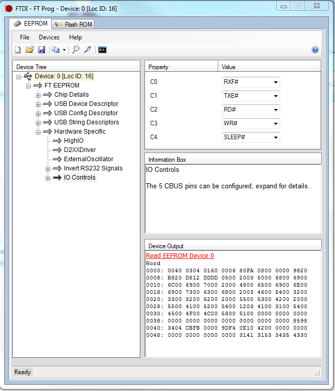

Wofür sind eigentlich die Leitungen TXE# und RXE# die Handshaking
AppNote(http://www.ftdichip.com/Documents/AppNotes/AN232B-04_DataLatencyFlow.pdf)
lässt ja darauf schließen, das diese auch etwas mit Handshaking zutun
haben.
Gast #1801437
> Wieso kann man die dann als Funktion für die CBUS Leitungen auswählen?
Zitat Rufus:
> Die gibt es beim parallelen FT245 und in einer speziellen Betriebsart
> des FT2232, nicht aber beim FT232.
Hast du wirklich den FT232R in FTProg gewählt? Ich seh die beiden
Leitungen dort bei den CBUS Pins nicht...
