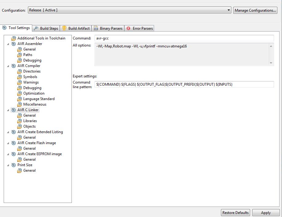

Aktivieren der Floating Point Version von sprintf in Eclipse
Gast #1801701
Hier
http://www.mikrocontroller.net/articles/FAQ#Aktivieren_der_Floating_Point_Version_von_sprintf_beim_WinAVR_mit_AVR-Studio
ist es zwar beschrieben aber nur für AVR Studio.
Weiß irgend jemand wo man diese wunzig kleine Eigenschaft in der riesen
großen IDE Eclipse findet?
Gruß Bro

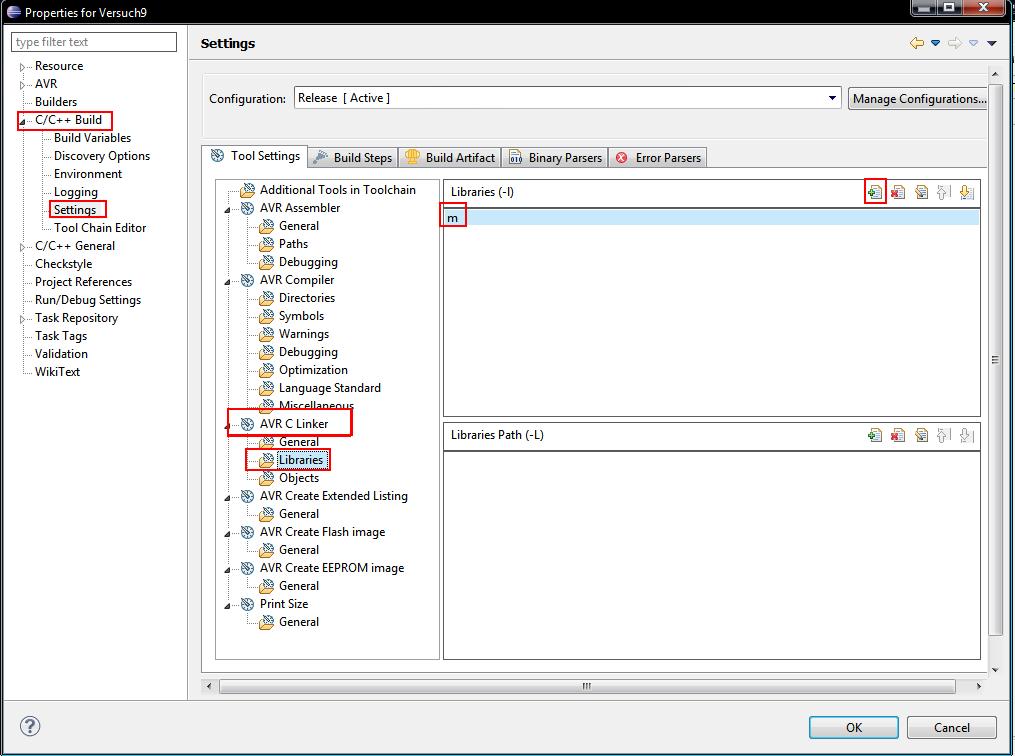

#1801766
Warst du schonmal auf der Projektkonfigurationsseite auf der du die
ganzen Compilereinstellungen machst? Dort gibt es einen Punkt Linker,
dem kannst du einfach zusätzliche Bibliotheken verpassen.
Der Weg zu den Einstellungen ist im beigefügten Screenshot zu sehen,
wichtig ist, dass du beim Hinzufügen der Libraries das "lib" sowie die
Erweiterung im Namen weglässt.
Aus "libm.a" wird also ein einfaches "m"
mfG
Markus

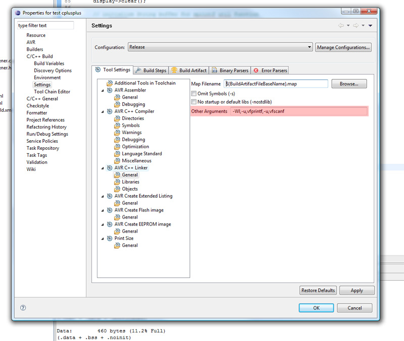

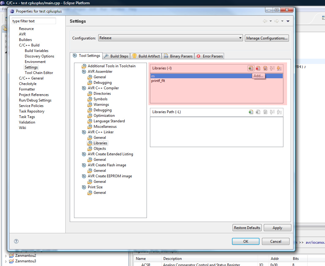

Ich habe folgendes ausprobiert:
Wenn ich in dieser Zeile:
sprintf(Buf, "%f", Sensor0);
im mittleren Parameter vor dem Prozent einen Buchstaben oder eine Zahl
hingebe dann sehe ich es am Display, aber lasse ich nur die Zahl
erscheinen mit %f, so sehe ich am Display 5 Fragezeichen.
Die Fragezeichen deuten darauf hin (laut anderen Forenbeiträgen), dass
die Lib nicht eingebunden wurde.
Dann habe ich noch laut dieser Seite
die libprintf_flt.a eingebunden auch ohne lib und .a und es waren immer
nich die Fragezeichen.
Ich habe auch schon die Kommas in Beistriche und nicht Punkte angegeben
und die Fragezeichen sind noch da.
Was für einen Grund könnte denn das haben?

Gast #1802689
Stefan Ernst schrieb:
> Wie sieht die
> Linker-Kommandozeile denn aktuell konkret aus?
Jetzt sieht sie dank Andi D wie im Bild aus. Das einzige was er nicht
angenommen hat ist das -u,vfscanf, das war mir aber nicht so wichtig.
Der einzige Nachteil ist es nimmt sehr sehr viel Speicher. 30% sind
schon wegen dem verpulvert, aber was soll man machen.
Danke jedenfalls, jetzt funktioniert es.
Gruß Bro
