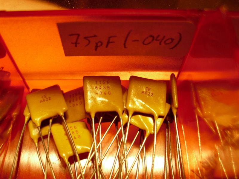

Hallo. Ich habe beim großen Auktionshaus ne menge KerKos ersteigert. Nun sind auf den Boxen teilweise Bezeichnungen mit denen ich nichts anfangen kann. Auf einem Fach steht folgendes: 75pF (-040) 75pF ist mir klar. Aber was bedeuetet die (-040)? Auf dem Kondensator selber steht: 1156 8485 -040 Rückseite: CE A822 Wo finde ich denn da die 75pF? Und was bedeuten die anderen Zahlen? MFG Daniel
Daniel Hardi schrieb: > 75pF (-040) > 75pF ist mir klar. Aber was bedeuetet die (-040)? Vielleicht der Temperaturkoeffizient, in 1E-6/K ("ppm") gemessen? > Auf dem Kondensator selber steht: > 1156 > 8485 > -040 Mysteriös. Kannst du ein Foto machen?
A822 wird vielleicht die relevante Angabe sein, und dürfte 8200pF sein. Das A ist vielleicht die Toleranz, oder Spannung (müsste ich auch erst im Netz suchen)
Sicher kann ich nen Foto machen. Ist im Anhang. MFG Daniel

Jörg Wunsch schrieb: > Such dir jemanden mit einem Kapazitätsmessgerät und vermiss sie mal. Na ja, gerade im pF-Bereich kann zumindest mein Multimeter so ziemlich jedes Bauteil als einige pF "messen" ...
Lutz schrieb: > Na ja, gerade im pF-Bereich kann zumindest mein Multimeter so ziemlich > jedes Bauteil als einige pF "messen" ... Man sollte natürlich ein geeignetes Messgerät benutzen. ;-) Ich habe mir mal ein LC-Meter selbst gebaut (in Anlehnung an das AADE- Gerät). Das misst durchaus noch Kondensatoren im unteren pF-Bereich brauchbar genau, da man die Eigenkapazität des Messaufbaus heraus kalibrieren kann. (Bei Spulen sind praktisch alle Messgeräte jedoch Schätzeisen. Das wundert mich nicht mehr, seit ich mal an einem schweineteuren Fluke-RLC-Meter erlebt habe wie stark frequenzabhängig die Induktivität einer jeden Spule war, die ich da dran gehalten habe.)
Ich hab es mal mit meinem Multimeter gemessen der zeigt im 4nF Berreich 0,07nF an. Sollte ja schon hinkommen mit der Beschriftung wo 75pF steht. MFG
#1805251
Geh' zu jemandem mit einem ordenlichen RCL-Messgerät und lass' die Eckdaten bestimmen. Zum Basteln sind die Dinger dann immer noch gut.
Daniel Hardi schrieb: > Sollte ja schon hinkommen mit der Beschriftung wo 75pF steht. Ja, dann nimm sie einfach als solche und frag nicht weiter danach. ;-) Bisschen mysteriös ist die Beschriftung natürlich in der Tat.
#1805267
Jörg Wunsch schrieb: > Bisschen mysteriös ist die Beschriftung natürlich in der Tat. Irgendwie riecht das nach Siemens. Bin grade nicht im Geschäft, da haben wir noch alte Datenbücher aus den 70ern und 80ern, evtl. steht da 'was drin.
#1805321
Wegen dem A hätte ich an AVX gedacht, auch wegen dem ockergelben conformal Epoxy-Überzug, aber die kennzeichnen mit einem Buchstaben-Zifferngemisch.
mich erinnerts irgendwie an PolyFuses ...
