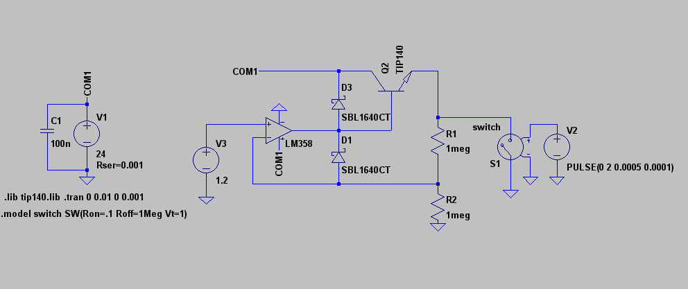

Hallo Zusammen,
ich habe ein Problem mit einer OPV-Darlington Stufe, die mir bis her 7
LM358 gekostet hat. Und es geht weiter :(
Schaltung:
Es geht nur um einen Versuch um über OPVs mehr zu lernen. Ich habe einen
OPV (LM358) mit einer Spannung von 24V (max 500 mA) versorgt und dabei
den Eingang mit 0V bis 1.2V DC (per Akku) gefüttert.
Der Ausgangsstrom wird mit einem Darlington verstaerkt.
Mit der 1:2 Verstaerkung beobachte ich auch eine entsprechende Spannung
am Ausgang ohne Last. Also erst mal ist alles bestens.
Problem:
Allerdings um die Kurzschlussfestigkeit der Schaltung zu überprüfen,
habe ich einen Kurzschluss zwischen dem Darlington-Ausgang und Ground
generiert.
Ich glaube es dauert 1-2 millisekunden und ist der OPV Tod.
Symptome:
Der OPV wird warm und faengt an zu kochen, obwohl ich den Kurzschluss
nur für einen sehr kurzen (so schnell wie die Hand sein kann) Moment
erzeuge.
Danach egal was ich mit den Eingaengen mache, kocht der weiter.
Gegenmassnahmen:
Ich hatte die Schaltung ohne Kondensator und Dioden angefangen.
Mit und ohne ist das Ergebnis immer gleich.
Um bisschen Gnade zu haben, habe ich am Ausgang einen Widerstand von 22
ohm angeschlossen (anstatt einen Kurzschluss zu erzeugen).
Mit Dioden -> Kein Strom fliesst über den Lastwiderstand
Ohne Dioden -> OPV brennt durch.
Ich bitte um Hilfe, ich komme gar nicht mehr weiter.
Übrigens, wie viele schon wissen, ist der LM358 kurzschlussfest und ohne
Darlington passiert ihm auch gar nichts.
Vielen Dank im Voraus!
Gast #1802090
@mhh
Serienwiderstand von 1k hatte ich waehrend einer von 7 Versuchen schon
probiert (glaube ich) :)
Die Rückkopplungswiderstaende hatte ich auch schon mal 1k gehabt.
Die Dioden sollen zum Schutz gegen Überspannung am Ausgang des OPVs
dienen.
Was ist denn deiner Meinung nach schiefgegangen?

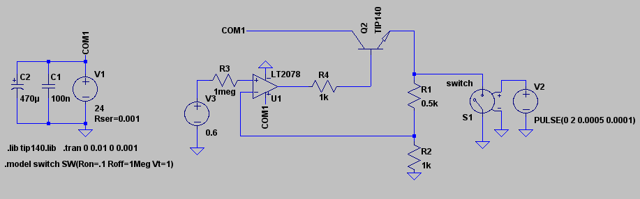

Gast #1802127
mhh schrieb:
> Mit Serienwiderstand (wenn wirklich 1 kOhm) dürfte eine Zerstörung nicht
> eintreten.
> (den 2. internen OPV übrigens auch beschalten, Ausgang an Minus-Eingang,
> Plus-Eingang an Masse)
Zur Sicherheit habe ich noch mal 1k Serienwiderstand zwischen OPV
Ausgang und Darlington Emitter-Eingang geschaltet.
Zusaeztlich habe ich den zweiten OPV abgeschaltet.
Dioden habe ich auch rausgeschmissen (um den Übersicht zu behalten).
Ich konnte ca. 750 mA Strom ziehen (mit sukzessiver Reduzierung des
Lastwiderstandes).
Danach, wieder das gleiche!
8. OPV ist gefallen :)
Allerdings, dies mal bin ich mir nicht sicher, ob der nicht genau dann
durchgebrannt ist, als ich den Last komplett abgeklemmt habe
(Transienten?).
Noch Ideen?

Gast #1802318
OPV_Tester schrieb:
> Hast du zwei Kondensatoren wegen jeweils hoher Kapazitaet bzw. schneller
> Reaktion reingepackt?
Ups. Das ist Grundlagenwissen, daß Kondensatoren an die
Betriebsspannungsanschlüsse des OPV gehören. Das habe ich eigentlich bei
Deinen Tests in Deiner Schaltung vorausgesetzt. Fehlen diese, neigen
OPVs zu Instabilitäten.
Gast #1802431
Werte Kollegen,
jetzt geht es, vielen Dank für die Hilfe.
mmh, du hast Recht gehabt. Es fehlte mir ein grosser Kondensator, der
die grosse Spannungsschwingungen mit viel Kapazitaet vermeiden soll. Der
kleine 100nF war für solch eine Transiente natürlich nicht genug.
Viele Grüsse
ps:In der Schaltung LT2078 ignorieren (ich habe weiter mit LM358
gearbeitet).
