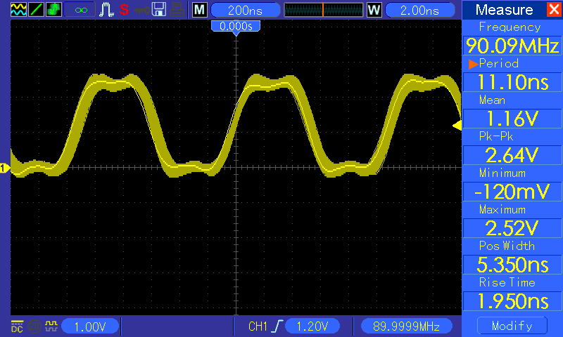

Interessanterweise gibt Rigol beim 100MHz Modell mit 400/200MHz
Abtastrate (1/2 Kanäle) für den One-Shot Modus eine Bandbreite von 80MHz
an. Die 100MHz gelten offensichtlich nur für den EQT-Modus (den du als
Randomsampling bezeichnest).
Bei den kastrierten Modellen (60/40/25MHz) gibt es diesen Unterschied
nicht.

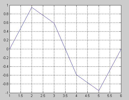

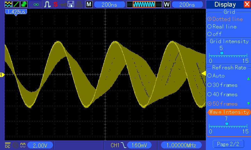

Ein 80MHz Sinus sähe bei dem Teil im one-Shot so aus wie im Anhang, und
das auch nur im Einkanal-Betrieb.

@Thomas: Eher nicht. In diesem Abtastbereich wird üblicherweise über
sin(x)/x interpoliert. Nicht nur bei Rigol, die Big Names machen das
auch. Bei Tek finde ich dazu auch die Formel für Rigols 80MHz Angabe,
nämlich den Faktor 2,5:
http://www2.tek.com/cmswpt/tidetails.lotr?ct=TI&cs=Application+Note&ci=14295&lc=EN

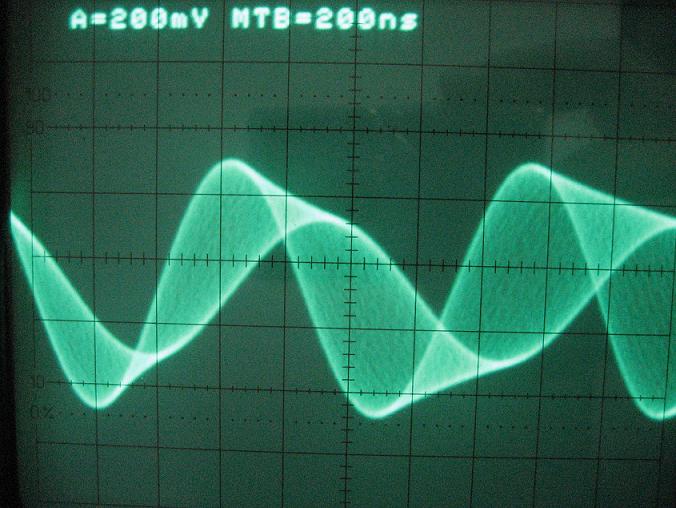

Find ich auch wichtig, wenn mir statt 500 eben 5000 falsch abgetastete
Wellenzüge dargestellt werden.
Bei geringer Abtastrate ist man darauf angewiesen was der
Antialiasing-Filter des Oszis aus dem aufgenommenen Signal macht, und
der kann auch nicht zaubern.
Beispiel:
http://de.wikipedia.org/w/index.php?title=Datei:Aliasing_mrtz.svg&filetimestamp=20061001145358

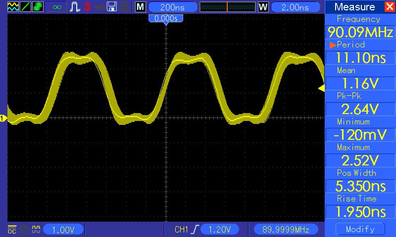

Tun die doch schon, z.b. der china DSO was ich gerade auf dem Tisch habe
benutzt Samsung S3C2440 für UI (800x480 auflösung), die eingebaute 2D
engine ist ausreichend, wahlweise 30-40-50 Frames/sec auf dem display
mit nachleuchten 0.2sec bis 8.0sec als dot oder vector (im real, equ,
peak und avg sampling mode). Ist zwar nicht vergleichbar mit analog
scope (und vor allem nicht einem echtem DPO), aber für zuhause
ausreichend.
zum vergleich (DSO single shot mit nachleuchten und analog PH3295A):
 - 90MHz rechteck
 - 1MHz sinus AM 30% + FM 100kHz
Man sieht zwar deutlich die unterschiede, denoch sollte es ausreichend
gut sein um die modulation oder signalform zu erkennen.
Die 90MHz ist max. für ein rechteck signal, beim 1GS/s und 200MHz/-3db
// ~260Mhz/-6db bandbreite wird mehr nicht drin sein.

von robin (Gast)
Kann mal jemand Vergleichsbilder machen?
Wie sieht ein 90MHz-Rechteck auf einem analogen 100MHz-Oszilloskop aus
und wie sieht das gleiche Signal auf einem DSO 100MHz mit 1Gs/s aus?

Zeichne mal eine Rechtecksignalperiode (Tastverhältnis 1:1) und in
gleichen Abständen 4 Punkte (Der 1. Punkt auf der Mitte der
Anstiegsflanke. Der 2. auf Dachmitte, der 3. auf Mitte der fallenden
Flanke und der 4. auf der Mitte der Pause des Pulses).
Danach die 4 Punkte linear verbinden und schon ist ein Dreieck
erkennbar. D.h. die Information über die Signalform ist verloren
gegangen, weil ein Rechtecksignal mindestens 10 Abtastpunkte pro
Signalperiode benötigt. Andernfalls wird die Signalform verfälscht
dargestellt. (Von den eigentlich erforderlichen mehreren Abtastungen auf
den Flanken des Signals will ich gar nicht schreiben - da wird es noch
teurer)
Bitte beachten: Das zuvor gemachte Beispiel bezieht sich auf 4
Abtastungen pro Signalperiode. Mit 2,1 Abtastungen pro Signalperiode ist
das Ergebnis noch weiter von der Realität (Rechteck) entfernt.
Anmerkung: Da Signal- und Abtastfrequenz nicht synchron sind ändert sich
auch die Signaldarstellung. 2 Abtastungen auf dem Impulsdach und 2
Abtastungen während der Pause ergeben z.B. ein Trapez.
