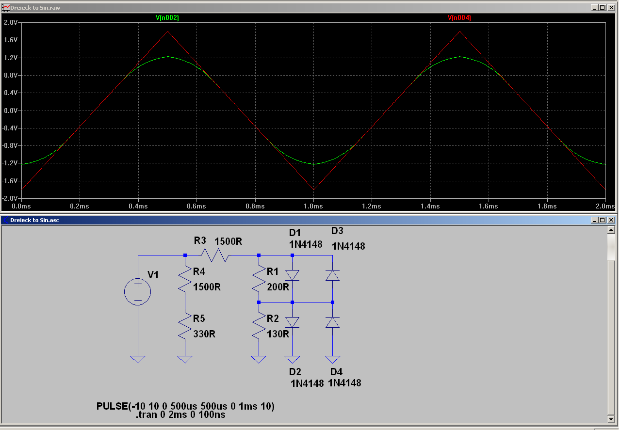

eigentlich suche ich nach einer möglichkeit aus einem dreieck ein sinus
zu machen, geht das auch ohne diodennetzwerk?

Das geht nur mehr schlecht als recht. Nichtlineare Schaltungen, die die
Spitze des Dreiecks abrunden, müssen sehr genau an die Amplitude des
Dreiecks angepasst werden. Damit der Sinus oben rund ist, muss die
Verstärkung der Schaltung bei der Dreieckspitze genau null sein, genau
wie die Steigung der Sinuskurve im Scheitelpunkt. Da dies praktisch
nicht machbar ist, sind auf diese Weise generierte Sinusspannungen in
den Scheitelpunkten mehr oder weniger spitz zulaufend.
Saubere Sinuskurven lassen sich am einfachsten mit linearen Schaltungen
generieren, die natürlich immer Frequenzabhängig sind. Idealerweise wird
man versuchen, den Sinus direkt zu erzeugen. Eine nachträgliche
Umwandlung mit geringem Klirrfaktor ist schwieriger.
Jörg
Ich bin mit dieser Schaltung unter 1% Klirrfaktor gekommen.
In der Realität war da oben immer eine deutliche kleine Pieksspitze,
von ungefähr 1% der Signalamplitude.
Dies wird in der Simulation garnicht so deutlich gezeigt.
Wahrscheinlich war das in der reallen Schaltung ein Effekt, der auf
Übersprechen beruhte.
