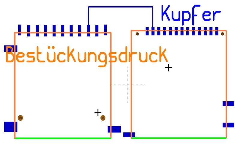

wie kann ich es erreichen, das der Bestückungsdruck (orange) nicht auf
die SMD Pads (blau) gedruckt wird?
Oder muß ich beim Erstellen des Bauteils in der LIB die gestrichelten
Linien selber zeichnen und die durchgezogenen löschen? Das wäre ja
mühsam.
(Ist meine 1. Platine mit CAD)
Viele Grüße Herbert
Eigentlich gar nichts. Das macht der Platinenhersteller. Der subtrahiert
in seinem CAD-System den Lotpastenlayer vom Bestückungsdruck, damit dort
nichts überdeckt wird.
>mühsam.
Macht niemand. Alternativ zeichnet man Umrisse nur angedeutet, also z.B.
nur die Ecken und ein paar Striche, wo nix ist. Den Strich über die Pads
läßt man einfach weg.
Schon deshalb sinnvoll, weil der Bestückungsdruck in der Regel
größeren Toleranzen unterworfen ist als die anderen Schichten.
Dann sind da plötzlich auf jedem Pad 0,1...0,2 mm Reststriche
vom Bestückungsdruck drauf.
Außerdem mag ich bezweifeln, dass es wirklich jeder Hersteller
hinbekommt, den Bestückungsdruck zu subtrahieren.  Ich kann mich
dran erinnern, dass Matthias Weißer seine ersten Platinen vom
USB-ISP mal billig abgegeben hat, weil er in den CAM-Daten offenbar
Bestückungsdruck über den Pads hatte und sein Hersteller das auch
wirklich so gefertigt hat. :-o  (Ich hatte mir so eine Platine von
ihm geben lassen damals, man musste jedes Pad freikratzen.)

Hallo Jörg,
genau so was befürchte ich nämlich.
Darum wollte ich es hierauf:
"Außerdem mag ich bezweifeln, dass es wirklich jeder Hersteller
hinbekommt, den Bestückungsdruck zu subtrahieren."
nicht ankommen lassen.
Ich habe schon versucht, beim Erstellen der Gerber Daten
"Bestückungsdruck" - "Lötstopplack" bzw. auch
"Bestückungsdruck" - "SMD Paste".
Leider nicht das Ergebnis, das ich erwartet hatte. Das merkwürdige dabei
war, andersherum hat es funktioniert.
"Lötstopplack" - "Bestückungsdruck" hat genau die Linien in den "Pads"
gelöscht, so das die SMD Pads in 2 Teile zerissen waren. Ich habe so
einiges probiert, aber es nicht hinbekommen.
(Target3001, Gerber RS-274-X und GC-Preview)
Danke. Viele Grüße Herbert

OP
falls es jemanden interessiert ein Aussschnitt von meiner 1. Platine.
Ohne mein Zutun ist die weiße Beschriftung auf dem "Zinn" nicht
vorhanden, obwohl sie in meinen Gerber Dateien enthalten ist.
Somit haben da wohl kleine Helferlein 2 Gerber Layer subtrahiert.
Habe mir also zu viele Sorgen gemacht, so wie es aussieht.
Viele Grüße Herbert
