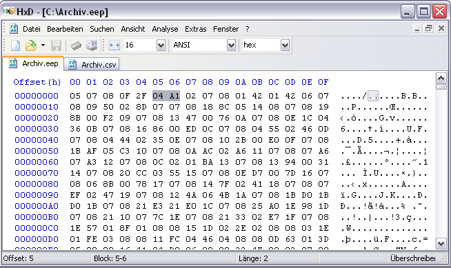

Ich bin dabei mit FreeBasic mein erstes Programm zu schreiben.
Dabei soll die EEPROM Aufzeichnung meines µC Projekts
in eine Tabellenkalkulations taugliche *.csv Datei umgewandelt werden.
Jeder Datensatz besteht aus 7 Byte.
3 Byte stellen das Datum dar, gefolgt von 2 16Bit Werten.
Die Konvertierung des Datums funktioniert wunderbar.

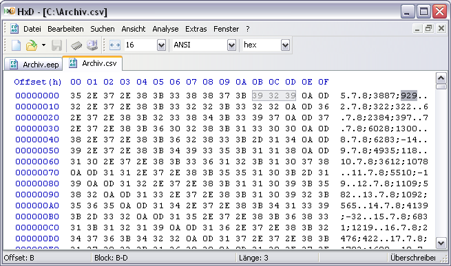

Der erste 16Bit Wert ist auch richtig als Zeichenkette
dargestellt, aber dann beginnen die Fehler.
Der zweite Wert sollte 1185 (0h04A1) betragen.
In der Archiv.csv steht er aber mit 929.
Der Fehler wiederholt sich über die ganze Datei.
Nun verstehe ich nicht, warum einige Werte richtig sind und andere
nicht.
Habe alles nötige gleich mit angehängt.
Würde mich sehr freuen wenn sich das mal Jemand anschauen könnte.
Vielen Dank im voraus.

OP #1802923
Ich habe den Fehler selbst gefunden.
Die Variable "Zeichen" muß als UByte (unsigned) und
nicht als Byte definiert werden.
Dadurch wurde das von der Datei eingelesen Zeichen falsch interpretiert.
Trozdem vielen Dank.
